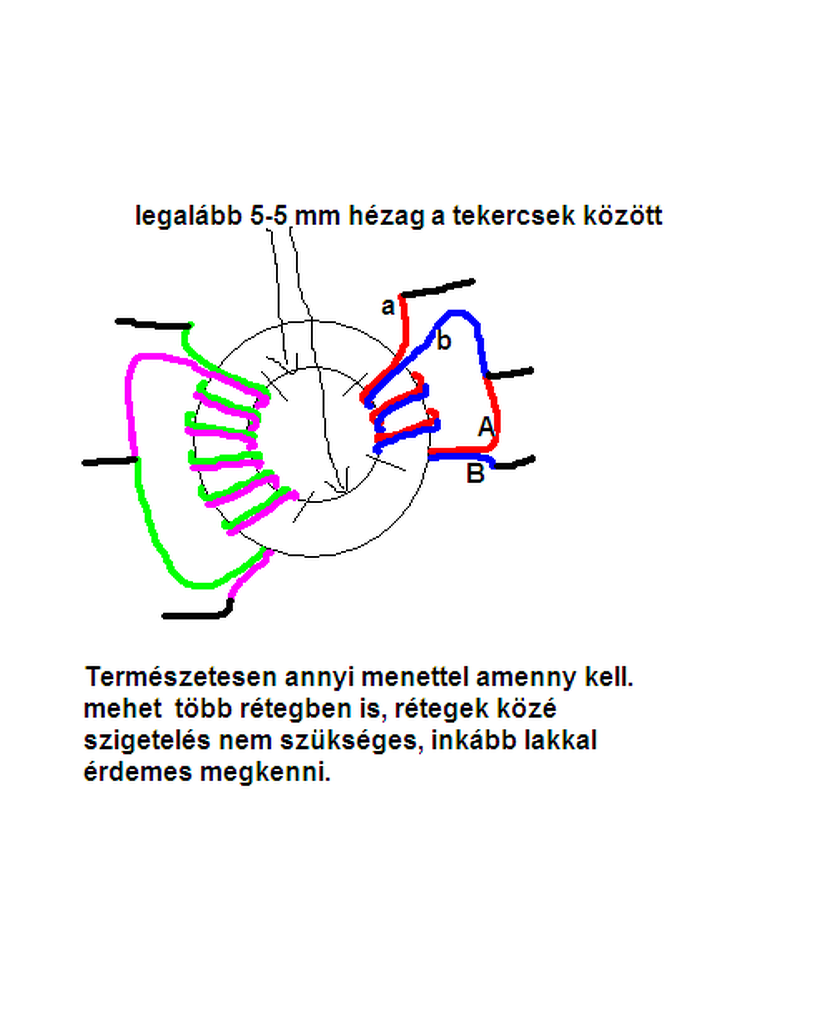

(#) gulyi88 válasza dani9228 hozzászólására (») Máj 6, 2016 /
Inkább az egészet újra kell tekerni. Ha gondolod késöbb lerajzolhatom hogyan kell.
(#) dani9228 válasza gulyi88 hozzászólására (») Máj 6, 2016 /
Húh, az gáz. Elég jól összetekertem . Persze, azt megköszönném.
Nem tudom mivel tekerted eredetileg, de a terv 1db 1mm-es drótot ír. Ha ezzel tekered akkor egyszerűbb a dolgod.
Szóval kell 2x6 menet a primernek, akkor fogsz 2 szál 6 menetet+kivezetéseket kiadó hosszú drótot, összefogod őket és egyszerűen feltekered a dupla dróttal a 6 menetet. Végeket összekötöd ahogy rajzoltam
(egyik oldal egyik végét (b) kicsipogod a másik oldalon, hogy melyik a túlvége (B) és logikusan a nem csipogó drótot kötöd össze vele,vagy b-A val, vagy B-a).
Ugyan ez a szekuneren is, csak ott 2 db olyan hosszú drót kell, ami 14menet+kivezetést kiadja. Összefogod megtekered összekötöd a végeket.
A primer és a szekunderek ne érjenek össze a magon, hagyj közte hézagot. A szekundernek több hely kell majd, nem muszáj a magon a tekercseket pont fizikailag 50-50%-nál elválasztani.
Ha nem 1 db 1mm-es dróttal dolgozol, hanem pl 2x 20-30db 0.15mmessel, akkor mielött öszefogod egybe ezt a sok drótot, az egy érhez tartozó végeket előre egybe kell rögzíteni (tekerni rá szigszalagot, 2ment ónt, vagy csomót kötni rá), mindezt azért, hogy ne a feltekerés után kelljen bogarászni, hogy melyik drótvég melyik érhez tartozik, 40db vékony szálat szétválogatni nem leányálom.
A primert akkor ugyan úgy mint a képen csak 3-szor, vagy elég egyszer is?
(#) dani9228 válasza dani9228 hozzászólására (») Máj 6, 2016 /
Az előző tekercsnél elment nagyja vezetékem, így a primer oldalra csak 2*6 menet jutott oldalanként. 100W-nál úgy sem kell több.
(#) gulyi88 válasza dani9228 hozzászólására (») Máj 7, 2016 /
Ja bocsánat, a primernél 3+3 drótot fogsz össze, és azzal tekersz. Így akkor összesen 6 drótot tekersz egyszerre, csavarhatsz is rajta tekerés közben, hogy ne akaron szétterülni.
(#) dani9228 válasza gulyi88 hozzászólására (») Máj 7, 2016 /
Hát komám, igen baba lett . Terheléssel +17,1V és -17,05V van kint. A primer oldalon nem 3db vezeték van hanem 2. Annyi még hogy a nyugalmi áram kb 120mA lett. Üresjáratban a pozitív oldalon a fesz stabil ,a negatívon apránként megy fel. Majd valami terhelést teszek rá. Köszönöm mindenkinek a segítséget

(#) dani9228 válasza gulyi88 hozzászólására (») Máj 9, 2016 /
Elvileg ez egy gyári kapcsolás, ott +-35V-ot írnak. Ugye a régi menetet nem kell letekerni, csak megtoldani?
(#) gulyi88 válasza dani9228 hozzászólására (») Máj 9, 2016 /
A kapcsrajzon 17V ot írnak.
Nem kell a régit leszedni, megtoldhatod ott ahhol abbahagytad a multkor.

(#) gulyi88 válasza dani9228 hozzászólására (») Máj 9, 2016 / 1
Olyan hogy ideális csak a mesében létezik. A mi világunkban optimális van.
Attól, hogy a vasmagon miként helyezkednek el a tekercsek függ az, hogy mennyire vannak egymással jó csatolásban. A csatolás azt mutatja meg, hogy az egyik tekercsben létrehozott változás mennyire jelenik meg a másik tekercsen.
Minnél inkább közelednek egymáshoz a tekercsek, annál inkább jobb a csatolás köztük.
Ezt csináltad az imént a biffiláris tekercseléssel, a két tekercs, amit egyszerre tekertél, azok egymáshoz nagyon jól csatolódnak (primer1 a primer2 höz, meg a szek.1 a szek.2-höz.).
De a primert nem együtt tekerted a szekunderrel, sőtt nem is egymásra, hanem egymás mellé, így a primerek csatolása a szekunderekhez nem olyan jó.
Ez a nem olyan jó itt most egy adott értéknél optimális (az se jó, ha túl rossz. Meg most az se jó, ha túl jó).
A primer-szekunder csatolását úgy képzelheted el mint, ha a trafóval sorbakötnél egy ellenállást. Ahhogy terheled a trafót úgy csökken a kimeneti feszültsége (Ez a rossz hatás, de ezt a szabályozás egy adott értékig képes kompenzálni). De a kimeneti pufferek is ezen az ellenálláson keresztül tudnak töltődni, tehát ez korlátozza a kondik igénybevételét is, így azok hoszabb életűek tudnak lenni (Ez a jó hatás).
Plusz még a szabályozhatóság miatt is szükséges (mivel ehhez ki van spórolva a külön fojtó a kimenetről).
A hozzászólás módosítva: Máj 9, 2016
