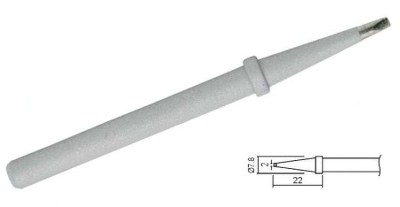

(#) BI-AMP hozzászólása Ápr 4, 2016 /
Ezeket a pákahegyeket milyen anyagal szokták bevonni?
(#) fecameca válasza BI-AMP hozzászólására (») Ápr 4, 2016 /
Antisolderinggel.

(#) Bakman válasza BI-AMP hozzászólására (») Ápr 17, 2016 /
Általában cinkkel. Galvanizálás.
