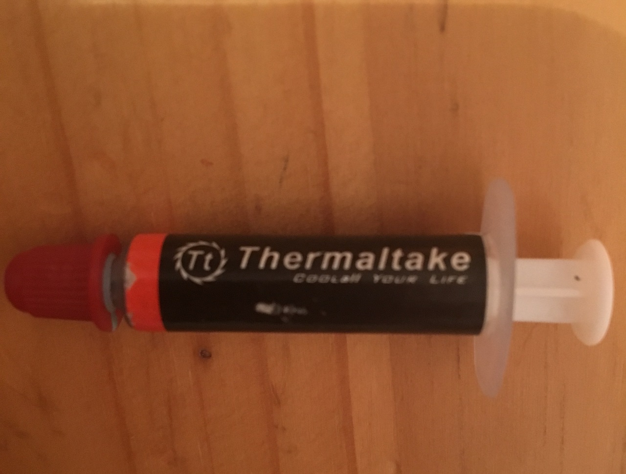

(#) Dani21 válasza Dani21 hozzászólására (») Szept 29, 2016 /
A dobozos kiszerelésű processzorhoz adnak pasztát gyárilag?
(#) Buvarruha válasza Dani21 hozzászólására (») Szept 29, 2016 /
Rajta van a hűtőn a paszta.
(#) Dani21 válasza Buvarruha hozzászólására (») Szept 29, 2016 /
Tudom, Dee másik coolert szeretnék használni
Egy thermaltake contac 39et
Egyébként a pasztának milyen állagúnak kell lennie?
A hozzászólás módosítva: Szept 29, 2016
A pasztának paszta álagúnak kell lennie, igazából nem értem a kérdést, házilag akarod keverni?
Nem csak olyan sűrűnek és "ragacsosnak" tűnik az ami a tt hűtőhöz volt. Mármint láttam sokkal "hígabb" pasztát is már
És mennyi kell rá? Nem tudom hogy elég e ami van
(#) gyuszo válasza Dani21 hozzászólására (») Szept 29, 2016 /
Annyi kell rá, hogy ne folyjon ki , mert az már több, mint kell.
Fogsz valami kb. 1cm széles műanyag darabot és azzal elkened a proceszoron szép vékony egyenletes rétegben. A paszta sűrüsége változó, de nem azon múlik, hogy jó-e vagy sem egy paszta, legfeljebb a hígat könnyebb felkenni normálisan. A fémes pasztákat kerüld, mint az ezüstözött például.
(#) Ge Lee válasza Dani21 hozzászólására (») Szept 29, 2016 / 1
Azzal jársz a legjobban ha eltávolítod ami gyárilag rajta van mert az nem sok lófülét ér, és kensz rá normálisat, mennyiségben annak a töredékét ami rajta volt. A feladata a proci és a hűtő közti felületi egyenetlenség kitöltése, azaz tized de inkább század milliméterekről van szó. Akkor jó ha úgy néz ki a paszta mintha csak ráleheltél volna a felületre. Ha ennél több van rajt akkor a két felület nem fog érintkezni, a teljes hőmennyiség a pasztán megy át ami közel sem olyan jó hővezető, plusz idővel még ki is szárad és akkor jönnek a meglepetések.
(#) Buvarruha válasza Ge Lee hozzászólására (») Szept 29, 2016 /
Az intelen lévő gyári paszta igencsak jó, nincs azzal semmi baj. De írta, hogy nem azt fogja használni, hanem másik hűtőt.
Erre gondolok
Ez volt a tt-hez és ezt tervezem használni mert csak ez van
Teljese jó lesz az.
