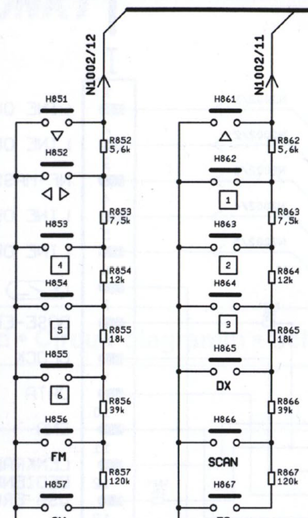

a következő projectbe fogtam.Van egy Blaupunkt gyártmányú Audi Delta CC tipusú rádióm,
ezt szeretném multikormánnyal vezérelni.A rádiónak van remote control bemenete(szabvány iso csatlakozós).Az autóban gyárilag nincs multikormány,csak légzsák a kormány amit szereztem ahhoz nem jók a gyári csatlakozó kábelek.
A kérdésem az hogy kell -e 12V-ot adni a kormánykapcsolóknak ha a rádió remote control bemenetén vezérelném a rádiót?
Hogy tudom meghatározni az ellenállás értékeket a rádió gombjainál?
Hogy kell rámérni a rádió gombjaira?A kocsiban nem tudom megoldani hogy
szét legyen szedve a rádió teteje hogy be tudjak mérni a gombnyomásra,helyezzem külső áramforrásra,bontsam szét és mérjem a panel belsejét amikor nyomom a gombot?
Köszönöm a válaszokat az amatör kérdéseimre.

Viszont az a helyzet hogy nem egyértelmű mert a csatornaváltás le(H851) és fel(H861)
gombjainál is ugyanakkora értékű ellenállás van (mindkettő 5,6K).
Így most nem értem hogy amikor gombnyomáskor ugynakkora ellenállás változást ad akkor
honnan tudja hogy melyik gomb nyomódott be.
(#) Inhouse válasza etibor hozzászólására (») Máj 13, 2016 /
2 ága van, tehát két szál külön ellenállásokkal. Az a két szál független, nincsenek közösítve, csak egy kötegben futnak, azért van így rajzolva.
(#) etibor hozzászólása Máj 14, 2016 /
Köszönöm a választ,tovább boncoltam a kapcs rajzot,
ez a távvezérlő az ST6285 mikrokontroller(katalógus szerint lcd vezérlő) FB bementére megy be.
Az mcu leírásban szerepel hogy ellenállás értékre reagál de még mindíg nem világos hogy
fogja az 5,6K-s ellenállásra tudni hogy az a fel gomb akart lenni és nem a le.
Köszönöm a további segítséget.
Frissítés:
Na jó közben azért rájöttem!
Ez a V2800 infratáviránytók jelének továbbítására van az MCU-ba.
Viszont megint meg vagyok lőve,láttam blaupunkthoz ilyen infra vevőket
de nekem nincs hozzá adóm hogy állítsam így elő a kormány gombokkal a jelet?
A hozzászólás módosítva: Máj 14, 2016
(#) Inhouse válasza etibor hozzászólására (») Máj 14, 2016 /
Most már nem egészen értelek. Amit beraktál rajzot, akkor az nem a vezetékes távirányító ellenállásait mutatta, hanem az előlapét? Van ezen a szerkezeten egyáltalán vezetékes távirányító bemenet? Ha nem találsz, vagy nincs hozzá vezetékes távirányítós bemenet, ami ellenállásokat használ, de az előlapi gombok így működnek, esetleg megpróbálhatsz abból csinálni egy kivezetést. Jó zavarszűréssel, árnyékolással.
Van olyan vezetékes távirányítós fejegység, ahol nem ellenállásértékekkel kapcsol, hanem jelsorozatot vár.
(#) etibor válasza Inhouse hozzászólására (») Máj 14, 2016 /
Elnézést a pontatlan fogalamazásért.
Igen az első bemásolt kép az előlap gombjait mutatja,
mert eloszor ugye nem gondoltam hogy Pin 11 az infra
input lesz.
Ez alapján egy blaupunkt infra távirányítót kellene építenem

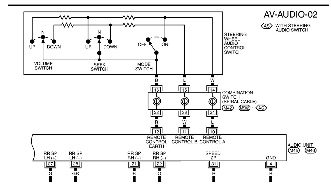

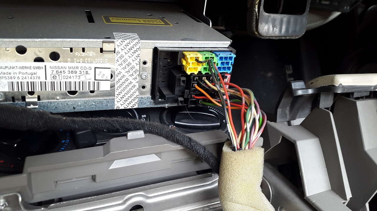

(#) szabadh hozzászólása Máj 23, 2016 /
Haliho,
Úgy látom él a forum. Hátha tud valaki segíteni.
Adott egy Nissan note. kormányon beépített távvezérlő. volume, bemenet, léptetés
A gyári autórádió balupunkt, lecseréltem egy szintén blaupunktra. Direkt a csatlakozó miatt, hogy így majd működik a kormánytávvezérlés. DE nem.
A képen a gyári rádió van. Az új rádió csatlakozója is ilyen.
Van ugye a zöld csati, ott a 10-11-12 ben vannak a szálak, és a sárgában is van egy. Azt nem tudom mi.
És egy kép a nissan note szerelési pdf-ből amin a kormánytáv kimenete van.
Arra gondoltam lehet egy vezetéket odébb kell tenni, vagy felcserélni. Mert ilyen interface modult nem találok.
Előre is köszönöm, ha valaki meglát valamit ami segíthet
