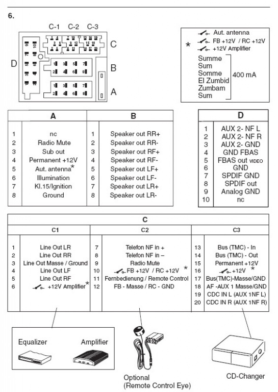

(#) Pixi válasza Mumtaz hozzászólására (») Dec 1, 2012 /
A balukban az ISO C csatiba van a táv csatlakozás! Onnantól sztm már nem gond bekötni majd! Lentebb van egy kép, hogy mi hogy van a csatiban!
Itt van az ISO C.
Valahol itt láttam a topikban blau táv kiosztás is, hogy mit hogyan hova kell kötni! majd nézd vissza!
Ha meg van a táv bekötési rajz, akkor simán akár az asztalon ki tudod próbálni a távot! Nekem a Pioneer rádión jack aljzat van, és ott csak két szálat kell bekötni, ahogy fentebb írtam is!

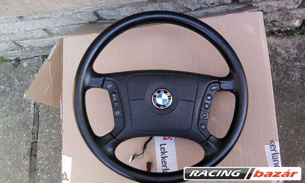

(#) tandem hozzászólása Jan 4, 2013 /
Hogyan lehet bekötni BMW E39 korm. táv vezérlést?
Az autórádió key + és key - vezetékeit tanítani lehet de ellenállás értékkel.
(#) S.Roland válasza tandem hozzászólására (») Jan 5, 2013 / 1
Hello,
Nem egészen értem amit akarsz de megpróbálom így is.
A kormányból visszatérő szál egy + szál (A rádiód adja majd a megfelelő feszt. (+))
A GND-t veheted máshonnan is mert a kormányba is csak 1 szálon megy a GND a gombokhoz és a világítás is erre van kötve.
Mivel a kormányba gyárilag bele van forrasztva az ellenállás így azzal neked nem kell foglalkozni. De azért egy fejegység típus nem ártana , hogy pontosan lehessen válaszolni.
Méréssel meg tudod határozni melyik vezeték ami neked kell.
(#) tandem válasza S.Roland hozzászólására (») Jan 6, 2013 /
Szia! Köszi a válaszodat!
Na szóval a rádió típusát most nem tudom megmondani (mert nem az enyém)
3 szál jön a kormányvezérlésről az egyikben feszkó van a rádiónak meg van egy key + és egy key- meg egy gnd szála.
A gnd és key + közé egy ellenállás tettem és betanítottam hang fel gombra így ment.
Pontosan hogyan jöhet a bmw kormányról a szál? Nem igazán értettem amit írtál.
De holnapra rádió típust is tudok mondani.
A hozzászólás módosítva: Jan 6, 2013
(#) S.Roland válasza tandem hozzászólására (») Jan 6, 2013 /
Hello,
Szerintem ki kellene mérned multiméterrel. GND és valamelyik szál között kell egy bizonyos ellenállást mérni (keveset). Majd ha megnyomod a kormányon az egyik gombot akkor ennek változni kell. Ha egy másikat nyomsz meg akkor ott megint másik értéket kell mérned. Ha ez a szál megvan akkor csak rá kell kötni a rádióra és betanítani. Linkelek egy képet ez nem BMW kormánykapcsolója de így vannak bekötve az ellenállások.
A Key + és a Key - al kezdj lehet ez a 2 lesz az.
(#) tandem válasza S.Roland hozzászólására (») Jan 7, 2013 /
Ilyen a kormány.
De majd szétszedjük és megnézzük.
(#) tandem válasza tandem hozzászólására (») Jan 18, 2013 /
Megnéztük és valóban változik az ellenállás értéke mármint közvetlen a gomboknál de valami csatlakozás vagy átalakító lehet a gombsor és a rádió csatija között amiért nem tudtuk mérni.
(#) S.Roland válasza tandem hozzászólására (») Jan 19, 2013 /
Hello,
Nem igazán szoktak köztes átalakított tenni, inkább a gyári rádióba építik. Az viszont megeshet , hogy mire a rádiódhoz ér más lesz a vezeték színe , mert közben a vezetékkötegbe egy csatlakozó van.

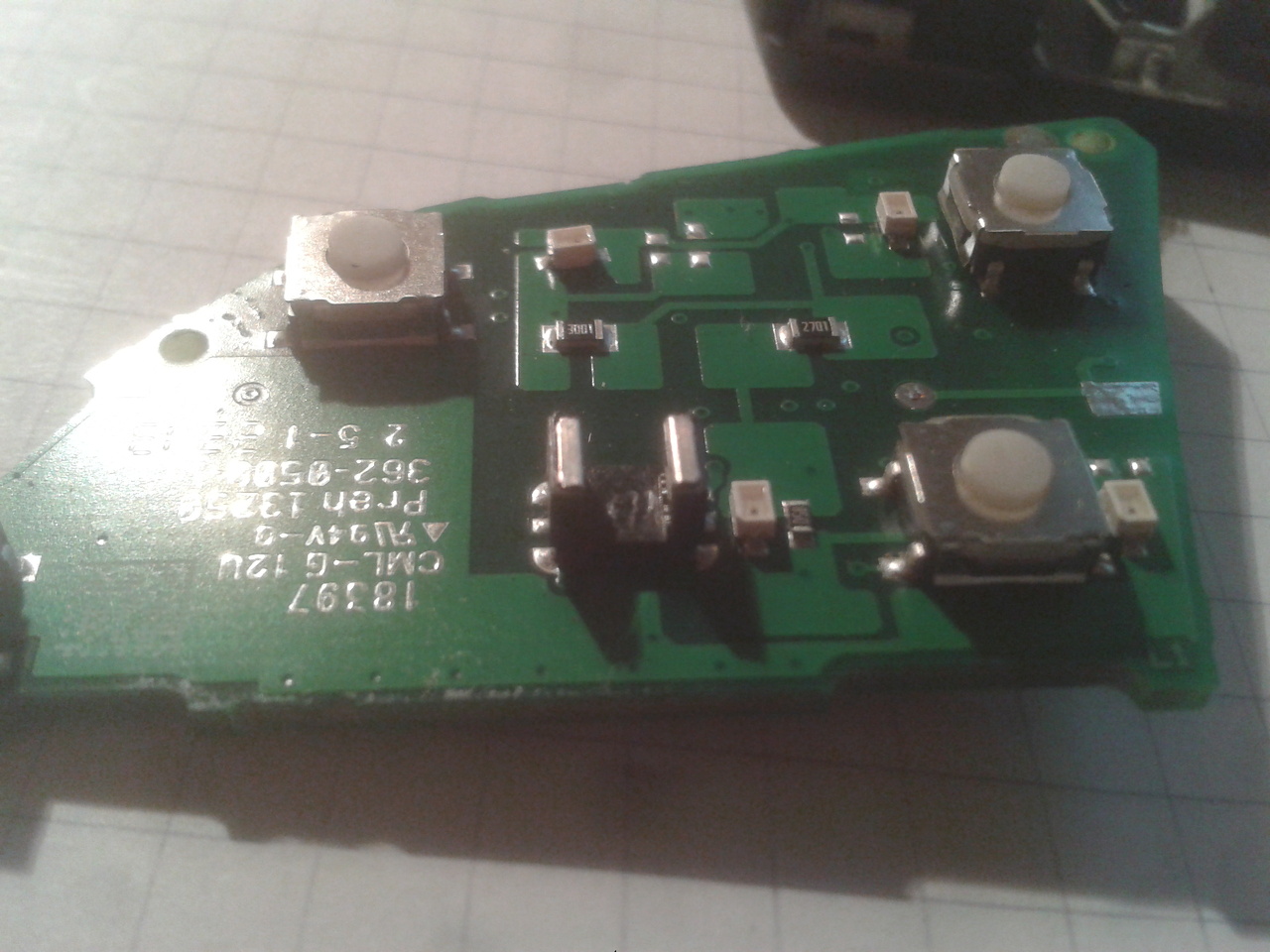

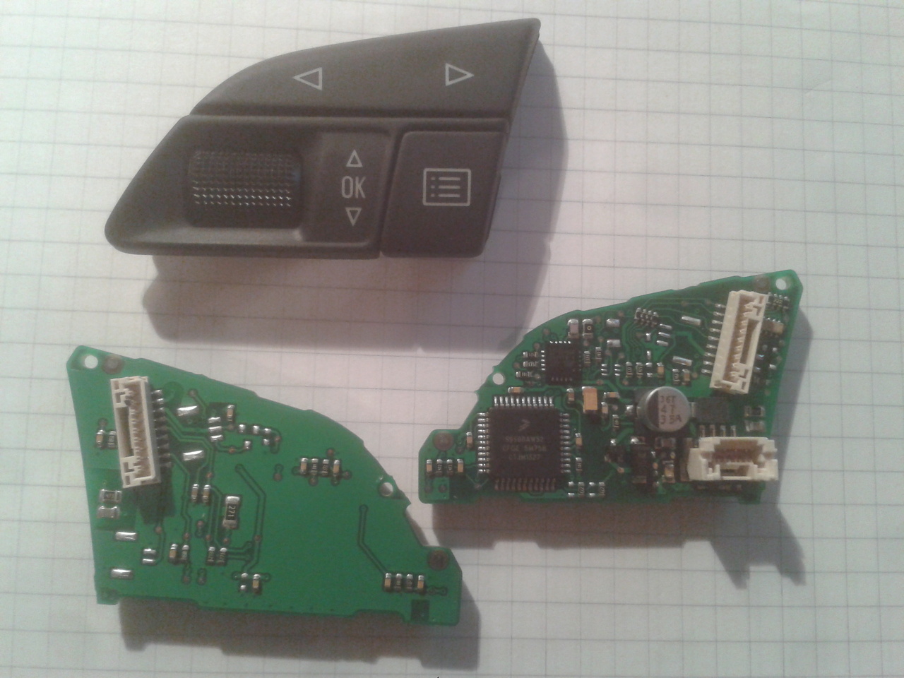

(#) rainchey hozzászólása Okt 16, 2013 /
A következő projektbe szeretnék belevágni, de segítségre/tanácsra lenne szükségem.
Adott egy CANBUS-os autó multikormánya és egy CANBUS mentes autóban lévő fejegység.
Ezt szeretném valahogy összehozni.
Olvasgattam, keresgéltem és találtam a fejegységhez való interface-t illetve CANBUS átalakítót.
ezek lennének
A probléma:
A kormányból 3 vezeték jön ki piros, barna, lila. Gondolom: 12V, GND, és a lilán kommunikál(na). A CANBUS-os átalakítón viszont van olyan, hogy CAN+ és CAN-. Ezt a 2 szálat hogyan tudnám összehozni a kormány egy szálával?
Kép a gombokról:
(#) S.Roland válasza rainchey hozzászólására (») Okt 16, 2013 /
Mivel a 2 kommunikáció teljesen más így szerintem olcsóbb ha megveszed a "gyárit"
Ha tudsz PIC-et programozni akkor van esélyed megoldani.
(Esetleg ha a képen látható eszközön azok sima nyomógombok akkor az eredeti nyák lemásolásásval és új gombok beforrasztásásval készíthetsz egy ellenállásokon alapuló kormánytávirányítót.)

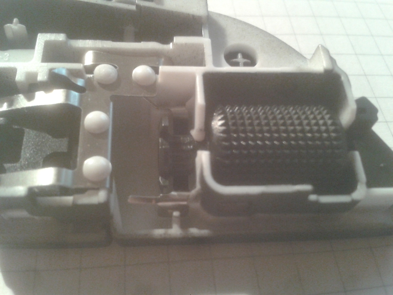

(#) rainchey válasza S.Roland hozzászólására (») Okt 16, 2013 /
Miből veszem meg a gyárit? Multikormányból? Ha arra gondoltál az a baj, hogy régi autó nem gyártották multikormánnyal.
Az új ellenállásokon alapuló nyák nálam is felmerül csak ott meg az a kérdés, hogy a görgőt hogyan oldom meg. Arra esetleg valami tipp?
A görgő ezzel az optikai szenzorral van megoldva gyárilag.
Szerintem meg kellene nézni a rádiódhoz milyen a gyári kormány távirányító, mit tud pontosan. Gondolom számot léptetni előre - hátra , hangerő , max CD/Rádió váltás. Ezek szoktak lenni az alapok. A képeken én összesen 8 gombot látok, ha nem is használod a gyári görgetőt akkor is van elég gombod vezérelni.
Én ilyen kormánytávirányítót mercedesbe láttam és ott a fedélzetit is erről lehetett kezelni a görgető volt erre kitalállva.
Meg lehetne oldani de PIC nélkül nem , hogy mennyen a görgető.
(#) GPeti1977 válasza rainchey hozzászólására (») Okt 16, 2013 /
Mivel 1 vezeték van így nem CAN buszon kommunikál, inkább LIN de a legtöbb kormány távirányítón csak a gombok ellenállás sorokat kapcsolgatnak így ott analóg feszültség van csak.
(#) rainchey válasza GPeti1977 hozzászólására (») Okt 16, 2013 /
Méregettem de a 3 kivezetés között sehol nem tudtam ellenállást mérni a gombok nyomásának hatására. Ez a LIN hogyan működik, mi ez pontosan? Át lehet-e (ha igen mivel) alakítani analóg feszültséggé?
(#) rainchey hozzászólása Okt 17, 2013 /
Utána olvastam ennek a LIN dolognak. Nagyjából értem is mi akar lenni.
Arra viszont nem találtam semmit, hogy meg lehet-e oldani valamivel, hogy az adat analóg feszültségként jelenjen meg? Esetleg tudtok-e ajánlani valakit aki meg tudja csinálni? (természetesen fizetek érte)
