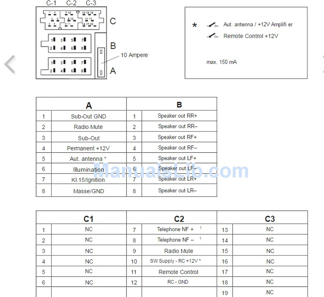

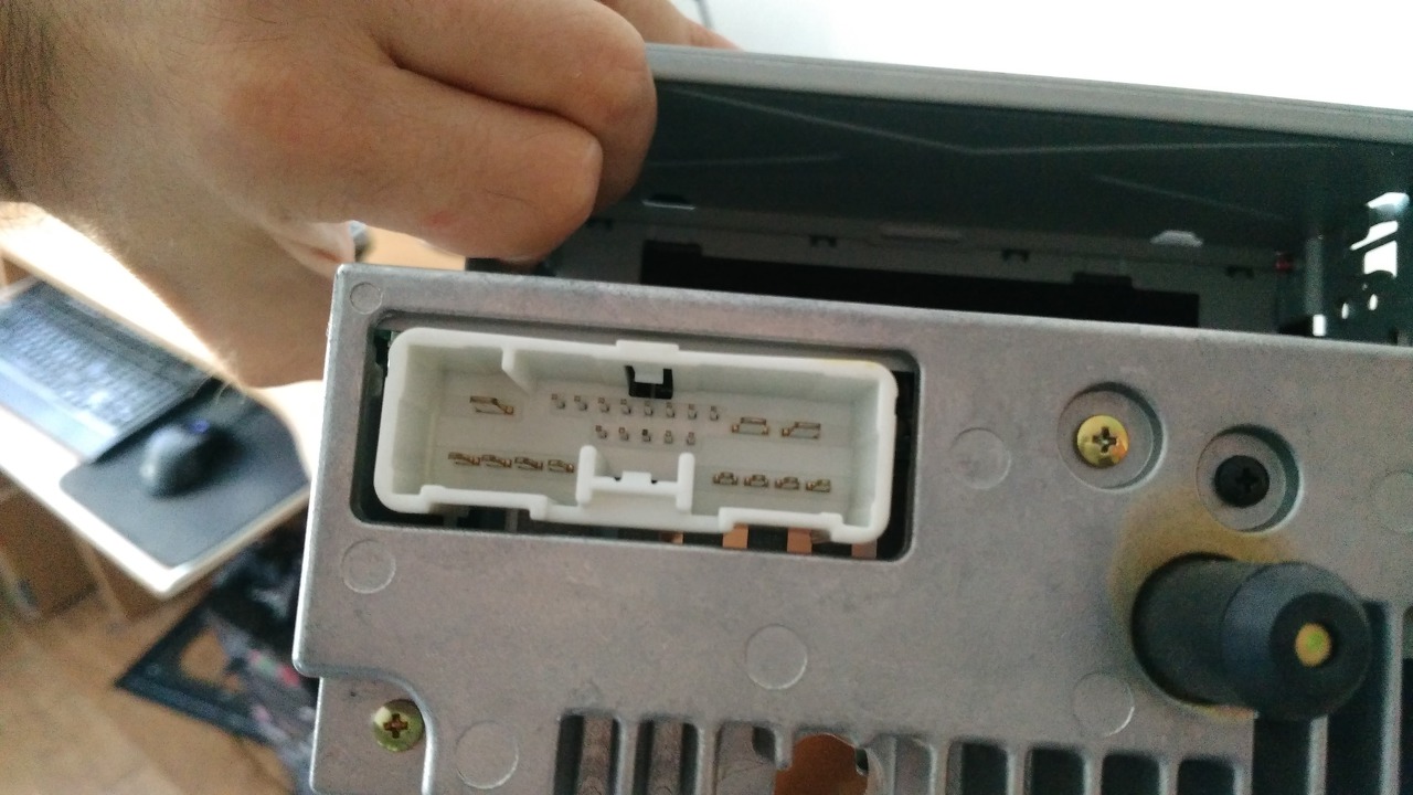

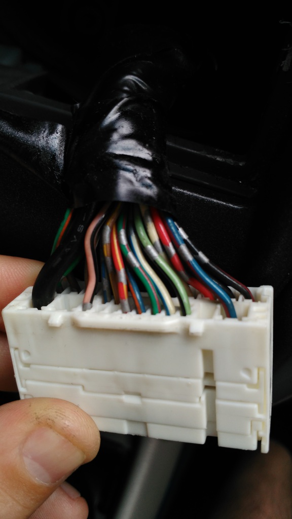

Bocsi, máris pótlom. Az új fejegység Blaupunkt toronto 410 BT. A használati utasítás 34 oldal hátsó csatlakozó. ami megegyezik a gyári rádió csatival. Az is blaupunkt volt. Így néz ki bekötésileg (Esetleg még annyi, hogy az autó szervízkönyvéből ki tudom venni, hogy melyik kormányról jövő szállon mi jön. Milyen feszültség stb.) http://www.manualslib.com/manual/705233/Blaupunkt-Madrid-210.html?p...manual A hozzászólás módosítva: Máj 30, 2016

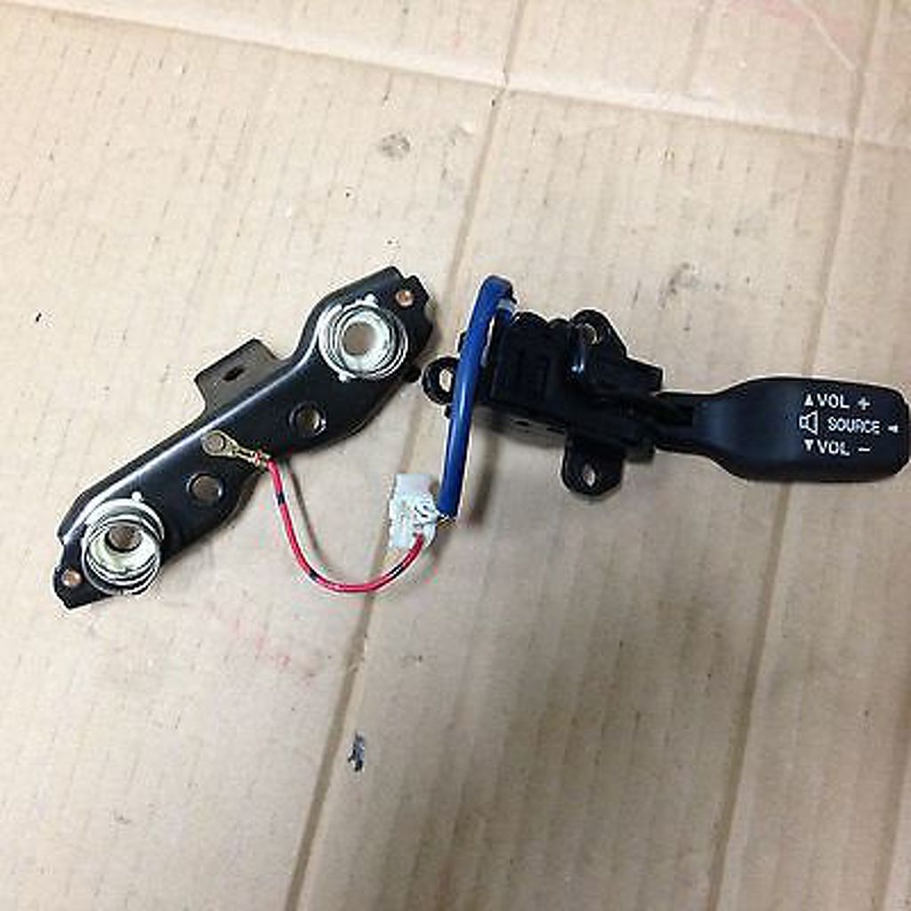

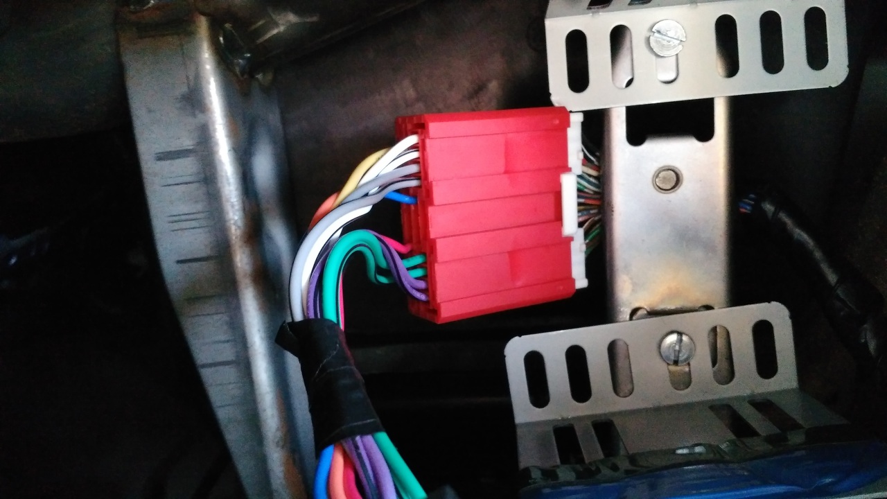

Meg szeretném kérdezni,hogy van e itt köztetek valaki aki tudna segíteni nekem kormány távvezérlő bekötésében. Nem régiben vásároltam egy 2 dines fejegységet amihez szeretném bekötni a kormány vezérlőt. A régi rádiómba 1 db csatlakozó ment be csupán, amit ugye át kellet alakítanom iso-ra, de ügye abba sokkal kevesebb szál megy be. A kormány vezérlőben elvileg 3 szál fut, az új rádióm hátuljából viszont( ha jól értelmezem) 2 db (wheel key 1-2). A kérdésem az lenne,hogy milyen kábelekhez kössem hozzá az új rádió "kimaradt" vezetékeit,hogy működjön. Az új rádió támogatja a kormánytávvezérlését. Az autóm mazda 323f 2001-es hátha ez segít. A kapcsolót a googléról szereztem, az enyém a helyén van ![]() Köszönöm szépen! A hozzászólás módosítva: Aug 15, 2016

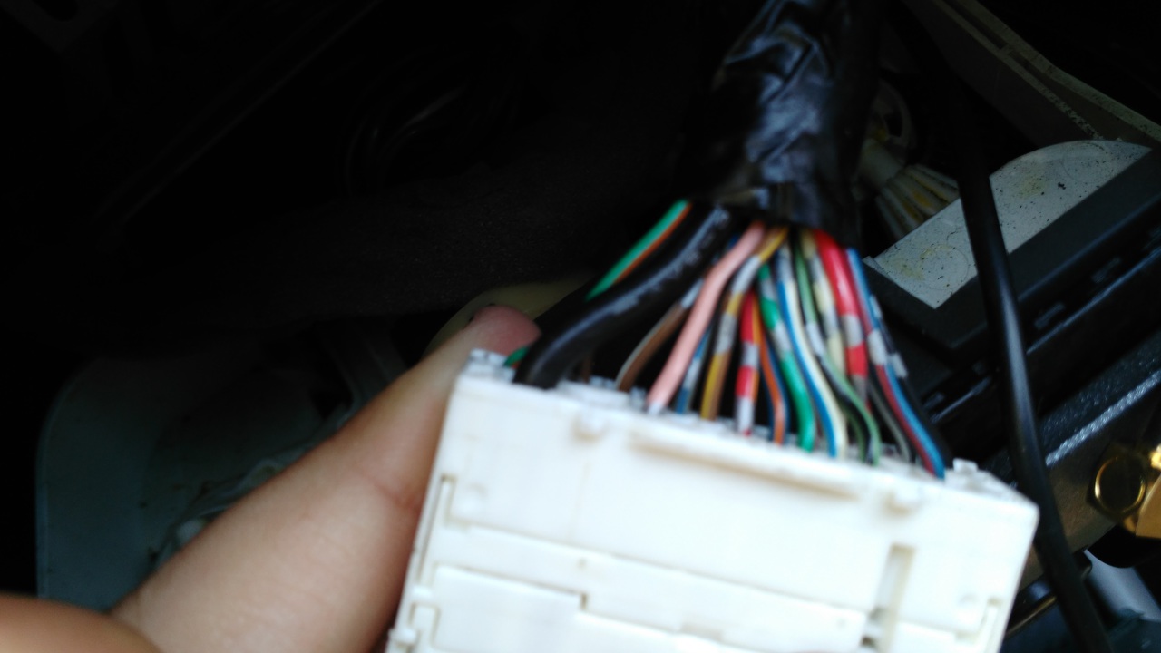

Az autómhoz elvileg nem szükséges cam buszos átalakító, mert ehhez nem is gyártottak. Az új fejegység tanítható, csak az a kérdés,hogy a 3 szálat kell hová bekötni és vajon milyen színnel jelölték a gyári csatlakozón. http://www.ebay.com/itm/232037012392?_trksid=p2057872.m2749.l2649&a...X%3AIT
Érdekes, pedig a gyári fejegység CAN buszt is eszik, de mégis megtalálható a (nagyobb) csatlakozóban a kormánytávvezérlő 2 jelvezetéke (1N, 1P). Tehát elvileg: barna-sárga és kék-fehér. Ellenőrizd azért a kiosztásról, csak a fotód alapján néztem a színeket. /A bajuszkapcsolóban a piros-fekete testnek tűnik a másik képről, a gombokhoz elég 2 vezeték mert egy ellenálláslétra van mögöttük/ Ki is tudod mérni az ellenállás változását a rádió csatlakozóján, ha nyomkodod a gombokat a kormánytávvezérlőn. Üdv!
Nekem az a véleményem hogy a te 2001-es kocsid kormánytávja vagy sima kontaktod ad vagy ellenálláslétrát működtet. Az új fejed meg CANbuszos jelet vár.
Hány funkciót tud a kormánykapcsolód (hangerő +/-, forrás választó?)
4 jelet tudd a kapcsoló. A gyári fejegységnél a hang fel,le; forrás választó és a vissza(vagy léptető) funkció. Az új rádió hátuljába nincs vagy legalábbis én nem láttam más fajta bemenetet, csak a 2 wheel kábelt. Köszi szépen,hogy foglalkoztok a problémámmal!

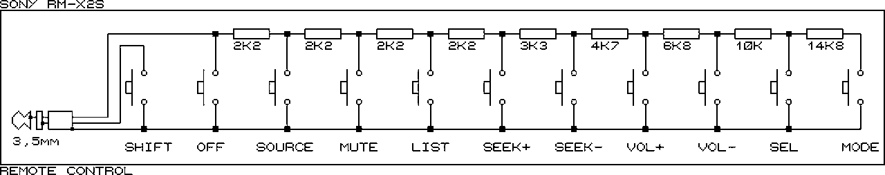

Köszönöm. Sajnos, az autóban, nincs kormányvezérlő, mivel azt magam építeném. Régen már készítettem a SONY rádiómhoz, ott egyszerű ellenállásokkal ment a dolog. Most is ilyen megoldást szeretnék. Ha nem lesz más megoldás, akkor veszek a TME-től adaptert. Nettó 10 ezer körül van. Ennyit viszont, most erre, nem szeretnék költeni. Ezért kérdeztem, nem lehet-e tudni, milyen rendszer szerint működik a vezérlés. Ha nagyon nem jön össze, akkor inkább lehet lecserélem egy Sonyra, az közvetlen ismeri az ellenállás verziós vezérlést.
Köszönöm, most már csak az értékeket kell lemérni. Gondolom a Swiftel mutat hasonlóságot. Üdv: Gábor
Szerintem használj egy potit sorba nyomógombbal. Mérd meg a tól-ig értéket, ahol egy funkciót visz és állítsd a két szélső érték átlagára. Akkor nem fog meglepetés érni, túl hideg, vagy meleg időben.
Persze nem árt 1%-os tűrésű ellenállásokat használni. Gondolom, megegyezik a márkán belül a rendszer.

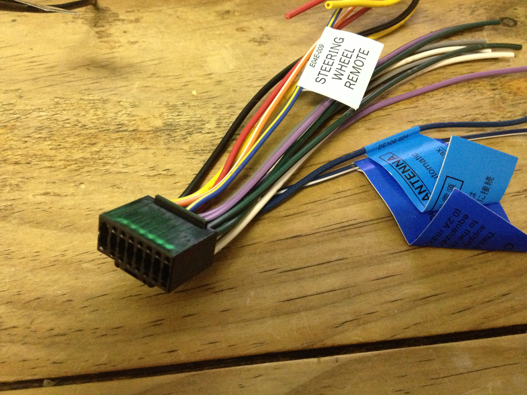

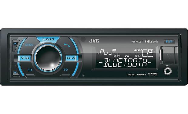

Érdeklődnék, hogy a JVC KD-X50BT fejegység steering whel remote kormánytávvezérlő kábele, ami kék/sárga színű, ellenállásléces vezérlésű? 1KOhmos ellenállást tettem e vezeték és test közé, de nem csinált semmit. Neten nem találtam semmi infót erről a fejegységről multikormány vezérléssel kapcsolatosan.
Próbálj meg nagyobbat, mondjuk 2K, 6K, 10K ellenálást. Hátha csinál valamit.
JVC - youtube. Egy magyar srác csinálta, nézd meg a leírást is és a kommenteket is!
