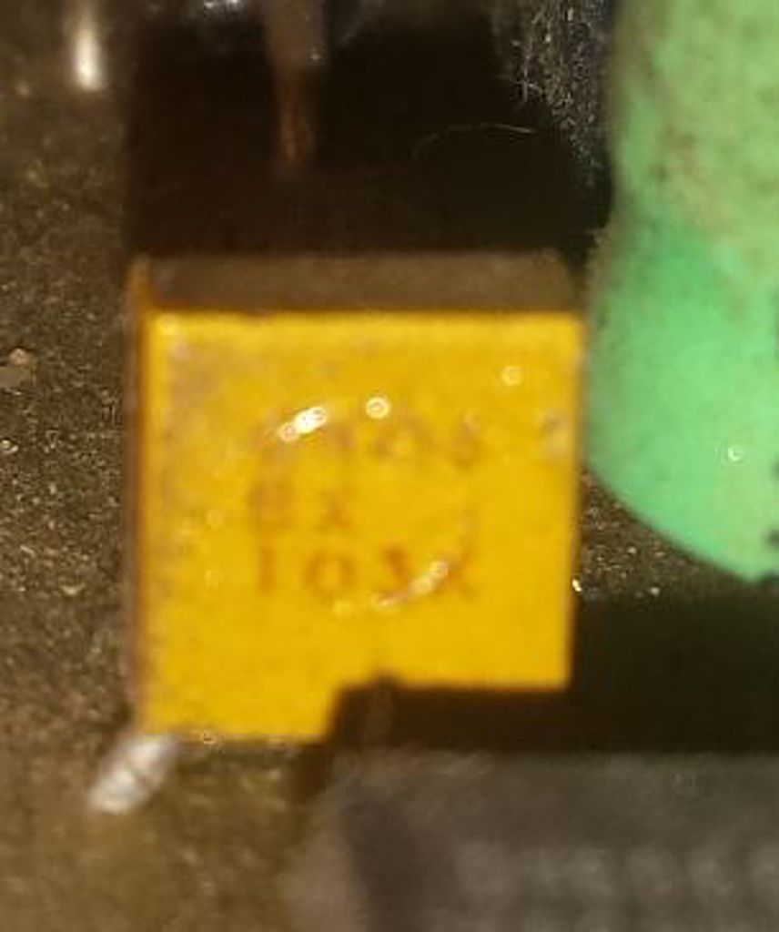

Üdv !
Segítségeteket kérném, ez milyen értékű és típusú kondenzátor ?
A felirat, ha nem látszana jól :
6K05
3x
A03X
Köszi előre is . Robi
Kondenzátor
(#) uniman válasza Robika37 hozzászólására (») Máj 18, 2016 /
Én 103X-nek látom...az pedig 10 nF (0,01uF) lenne.

(#) Robika37 válasza uniman hozzászólására (») Máj 18, 2016 /
Köszönöm a segítséget, elképzelhető mert le van lakkozva az egész panel nagyon nehezen olvasható.

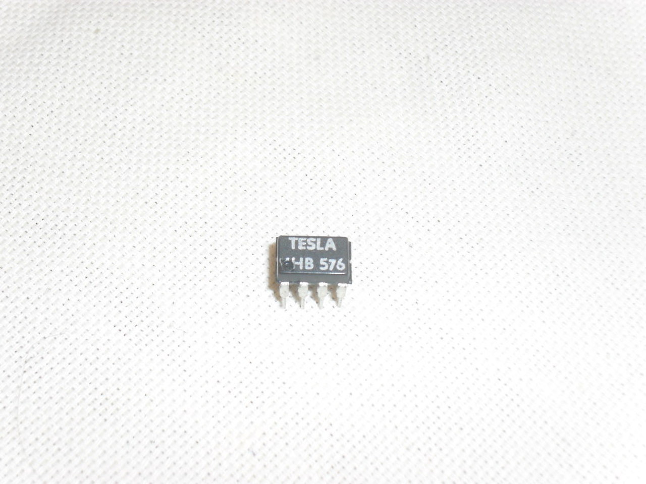

(#) ujfalusi hozzászólása Máj 19, 2016 /
Szeretném megtudni hogy ezt a HB 576-os áramkört mire lehet használni.
(#) uniman válasza ujfalusi hozzászólására (») Máj 19, 2016 /
Tesla MHB 576 IC...fényerőszabályozóhoz.

(#) ujfalusi válasza uniman hozzászólására (») Máj 19, 2016 /

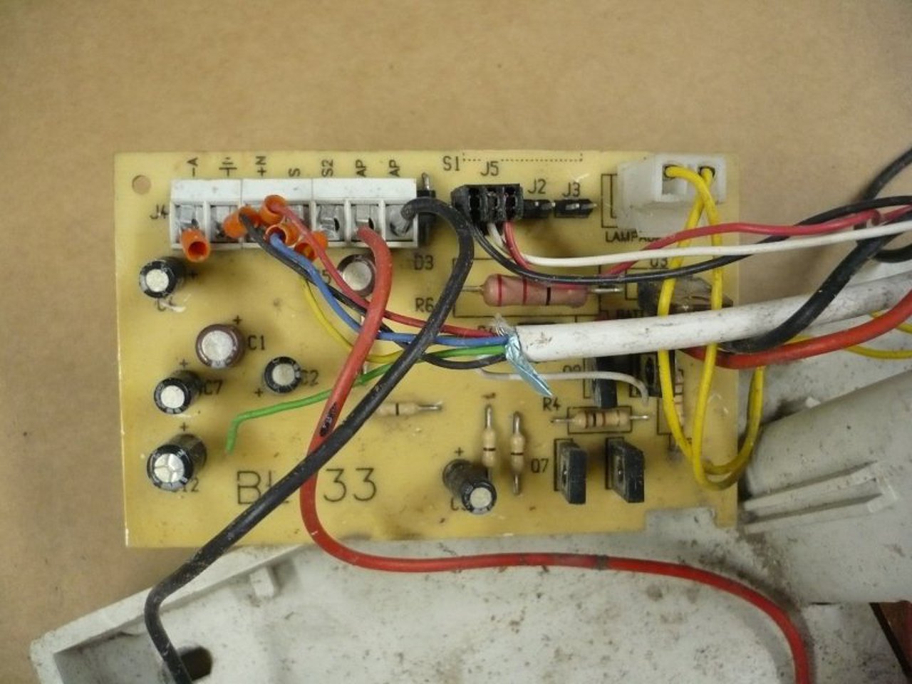

(#) Gas Monkey hozzászólása Máj 21, 2016 /
Ezen a képen látható rézvezeték?
(#) eSDi válasza Gas Monkey hozzászólására (») Máj 21, 2016 / 2
Érdekes kérdés. Valószínűleg mindegyik az.
(#) Buvarruha válasza Gas Monkey hozzászólására (») Máj 21, 2016 / 2
Próbáltam bevetni a röntgen szememet, de nem jött össze. Nézd meg a kontaktoknál, valahol csak látszik.
(#) jethro válasza Buvarruha hozzászólására (») Máj 21, 2016 / 1
Én 15db rézvezetéket látok ezen a sziréna vezérlő panelen.A kérdést nem értem,lemaradtam valamiről?
(#) Buvarruha válasza jethro hozzászólására (») Máj 22, 2016 /
A kérdező eltűnt. Egyébként honnan tudod, hogy réz a kábel?
(#) Chipmunk1960 válasza jethro hozzászólására (») Máj 22, 2016 /
Lehet, én nem látok át a szigetelésen, főleg fényképen!
(#) jethro válasza Buvarruha hozzászólására (») Máj 23, 2016 /
Onnan,hogy már jó pár kilómétert elfüztem belőle (6x0.22).
(#) usane válasza jethro hozzászólására (») Máj 23, 2016 /
Meg onnan, hogy mi más lehetne?
(#) Bakman válasza usane hozzászólására (») Máj 23, 2016 /
Réz bevonatú alumínium, acél, ezüst, arany stb. Van pár lehetőség.
A hozzászólás módosítva: Máj 23, 2016

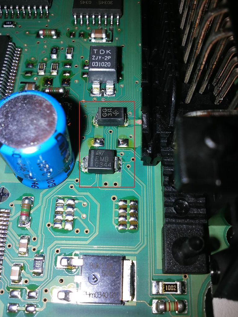

(#) lumiksz hozzászólása Máj 23, 2016 /
Sziasztok! Segítsetek legyetek szívesek! Mivel lehetne helyettesíteni a képen bekeretezett két alkatrészt? Nem fontos, hogy smd legyen, van hely. Két napja bújom a kódokat, de sehol semmi. A GG3A talán 400V 1A dióda. Nyilván a másik is dióda, de mi? Előre is köszönöm!
(#) szücsien válasza lumiksz hozzászólására (») Máj 24, 2016 /
Szia! A nagyobbik tok SM6HT24A tvs dióda.

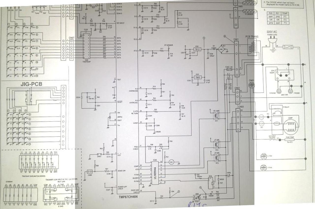

(#) szepi003 hozzászólása Máj 24, 2016 /
Sziasztok Segítséget kérnék egy daewoo hűtő elektronikában kiégett, egy ventilátor vezérlő optocsatoló tip tlp3526 sajnos nem találok gyors beszerzési forrást.A beszereszhető alkat részek közül mivel tudnám kiváltani.
A képet elforgattam, kissé javítottam, ami kettő percembe került. Kérlek tiszteld meg a válaszolni szándékozókat azzal, hogy legalább jó állásban teszed fel, ne a monitort kelljen fejre állítaniuk -Sebi-
A hozzászólás módosítva: Máj 24, 2016
(#) proli007 válasza szepi003 hozzászólására (») Máj 24, 2016 /
Hello! Úgy látom egy PC817 jó lesz bele. (Jó hogy fejjel lefelé van a rajz és az opto utáni alkatrész értékeket nem látni..)
(#) lumiksz válasza szücsien hozzászólására (») Máj 24, 2016 /
Nagyon szépen köszönöm! Sokat segítettél! Mit gondolsz, a másikra jól tippeltem?
(#) szepi003 válasza proli007 hozzászólására (») Máj 24, 2016 /
Szia A keresett alkatrész nem a pc817 opto,hanem fölötte a tlp3526-os amit ki kellene váltani egy beszerezhető alkatrészre.Bocsánat hogy kép fordítva lett feltéve.
Ez egy SSR relé lesz. Én belenyomnák egy S102S01-et.
Szia. Köszönöm a tippet , ez biztos jó lesz helyette
A másik dióda valószínű ez lesz.
