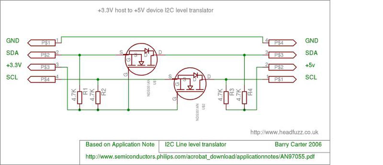

(#) pompidu hozzászólása Máj 25, 2016 /
Egy gyors kérdésem lenne.
A csatolt kapcsolás alkalmas UART illesztésre 5V MCU - 3V3 RFID között (kétirányú)?
I2C szintillesztésre van kitalálva azért kérdezem.
A segítséget előre is köszönöm!
(#) Zsora válasza pompidu hozzászólására (») Máj 25, 2016 /
Igen, alkalmas.

(#) pompidu hozzászólása Máj 27, 2016 /
Egy kis segítséget kérnék tőletek, elakadtam egy szint illesztésnél, rengeteg helyen nagyon sok megoldást olvastam, meg is építettem egyet közülük (mellékelt kép a kapcsolásról) viszont sehogy sem akar működni (UART kommunikációra használnám 5V <-> 3V3). Arra gondoltam, hogy az UART nem szereti ha fel van húzva VCC-re az I2C szabvány meg megköveteli, ha jól tudom.
Egy PIC16F877A -t kötnék össze egy a HEstore-on is megtalálható MFRC522 RFID modullal Bővebben: Link , viszont UART1_Data_Ready() parancsra mindig 0-át ad vissza, így gondolom a kommunikáció nem jön létre, a baudrate 9600 utána 100ms késleltetés van és utána kérdezek rá a kapcsolatra. Esetleg ezt a modult máshogy kéne initalizálni?
Találtam itthon egy SN74LS245 IC-t a kérdésem még az lenne, ezt lehetne használni szint illesztésre és ha igen akkor hogyan?
Elnézést a hosszú leírásért, de inkább kérdezek mint rosszul csináljak valamit, előre is köszönöm!
(#) eSDi válasza pompidu hozzászólására (») Máj 27, 2016 /
UART-ra a mellékelt kapcsolás nem lesz jó! Szintillesztést meg lehet ezzel az IC-vel is oldani, de szerintem ne bonyolítsd vele, kellene még egy láb az irány váltáshoz. A legegyszerűbb egy OC kimenetű puffer IC, vagy 4db tranyó.
(#) pompidu válasza eSDi hozzászólására (») Máj 27, 2016 /
4 db FET-el meg lehet oldani? Konkrétan ezzel a típussal: NDS355AN mert a linkelt kapcsoláshoz vettem pont 4 darabot belőle smd tokban. Esetleg egy kapcsolást tudsz linkelni mert sehol nem találtam tranzisztoros szintillesztőt.
Úgy vettem észre UART hoz nem sok helyen találni kapcsolást.
Szerintem FET-el is működne.
(#) ktamas66 válasza pompidu hozzászólására (») Máj 27, 2016 /
Egy OC buffer ára sem valami eget verő: Bővebben: Link
(#) pompidu válasza ktamas66 hozzászólására (») Máj 27, 2016 /
Igen tisztábban vagyok vele, de sajnos hétvégén sehol nem lehet kapni, nekem meg csak hétvégén van időm foglalkozni ezzel a project-el így nem szeretném kihagyni ezt a hétvégét sem, ezért kérdeztem alternatívát, de jövő héten biztos veszek egy párat.
A 8. fejezet taglal néhány megoldást.
