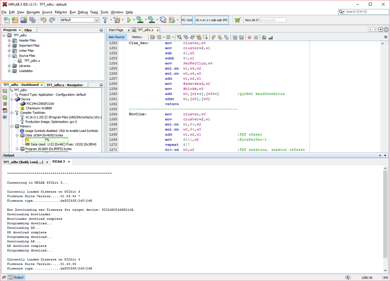

(#) sraczkovi hozzászólása Máj 22, 2016 /
PICKit 3 programozom van. MPLAB 2.26 verzióm volt,de régen nem használtam.Most,hogy ismét elővettem sajnos kiirta a program hibaüzenetbe,hogy firmware verzió régi.Javaslat töltsem fel az új verziót.megtettem(3.30 a verzió) hiába próbáltam az interneten fellelhető leírások szerint a firmware-t frissiteni a hibaüzenet ugyan az. van valami,amit még be kell jelölni,vagy tölteni? Sajnos így elakadtam.Csak egy egyszerű programot szerettem volna beégetni egy PIC12F629 prociba. Ki tudna segíteni
(#) nedudgi válasza sraczkovi hozzászólására (») Máj 23, 2016 /
Régi firmware? Nem egy másik család volt utoljára programozva vele, és másikat akar letölteni? MPLab, vagy MPLabX verzióról van szó?
(#) Zsora válasza nedudgi hozzászólására (») Máj 23, 2016 /
A 2.26 és 3.30 verzió az tutira MPLAB X.
Az MPLAB X egyébként automatikusan letölti és update-eli a PicKIT 3 firmware-ét, ha csatlakozik a gép az Internethez.

(#) nedudgi válasza Zsora hozzászólására (») Máj 23, 2016 /
Engedélykérés nélkül felülírja a förmvert? Én még arról sem vagyok meggyőződve, hogy hibaüzenetről van szó.
(#) sraczkovi válasza Zsora hozzászólására (») Máj 23, 2016 /
Köszi az infot,de valami még sem úgy van ahogyan leírod.A jobb alján a 3.30 verzión kaptam hibaüzenetet amin egy elérési út vonal van, amit nem részletezek mert hosszú.Első hiba üzenet a jav. val kapcsolatos. És még kettő.nedudgi válaszában is van valami igazság,mert a régi verziót nem töröltem,hanem feltöltöttem az újat (3.30).t. Uninstaláltam a régi verziót(3.26).t. Ennek az uninstalásánál is hibaüzenetet kaptam.Az aplicatio fájlban az uninstalálás után is találtam két élő fájlt ami a (3.26) és a(3.30) ra vonatkozik.Annyira nem vagyok otthon a PC világában,de bosszant,hogy ennyire elbonyolítják a programjaiakt a tisztelt nagy cégek.Értem,hogy kell a védelem,de néha túl sok.Mivel nem gyakran töltök programokat bosszant,hogy mindjárt szoftveres problémákkal kell először küzdeni.Pedig csak egyszerüen egy "szabad" progit akartam feltölteni. Egyébként köszi a segítséget bírkozom tovább.
(#) Zsora válasza sraczkovi hozzászólására (») Máj 23, 2016 /
Tudnál esetleg felrakni ide képeket a rendszer/hiba-üzenetekről? Így látatlanban nehéz bármit is mondani.

Sajnos első mérgemben töröltem a programokat. Este újból megpróbálom feltelepíteni a programot és egy kísérletet teszek az újbóli programozásra.Köszi

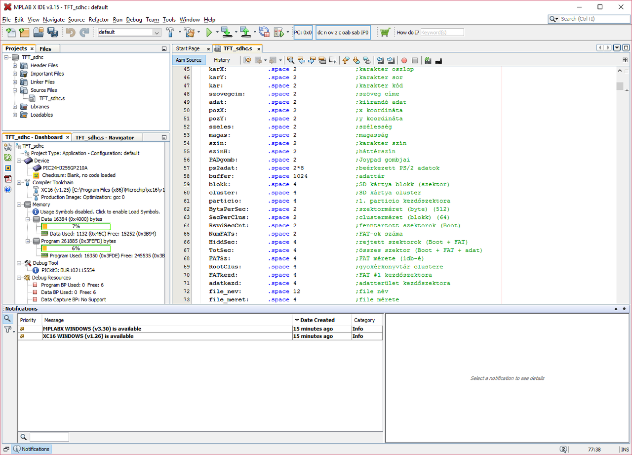

Az MPLAB ablakának jobb alsó részén általában különféle hasznos üzenetek szoktak megjelenni, pl. az elérhető/letölthető új verziók: (Notifications)
nedudgi: Ha úgy van beállítva, akkor az MPLAB kérdés nélkül letölti és update-eli a firmware-t. Természetesen eközben folyamatosan tájékoztat az eseményekről: (Firmware)
Az MPLAB 3.30 verziót ismét telepítettem a helyzet ugyan az. A mellékletben küldöm a képernyőről készült másolatokat. Próbáltam másik gépen a telepítést.Ott is ugyan az a hibaüzenet. Ezek után én a PICKiT3 hibára gyanakszom. Kár mert így kénytelen vagyok a régi programozót elővenni és azzal feltölteni a progit. Csak az már elég öreg és eléggé kontakt hibás. kb. 10 éves .Köszi az eddigi segítséget.

(#) eSDi válasza sraczkovi hozzászólására (») Máj 23, 2016 /
Próbálj meg kiválasztani mondjuk egy 18F-es típust, ekkor mindenképpen cserélne FW-t az MPLAB. Hátha akkor nem reklamál.
Vagy az IPE-ben.
Settings->Advanced Mode->Login, majd Manual Download Firmware.
A hiba összetett. Egyrészt az áramkör, amiben programozni szeretnéd, nagyobb teljesítményt igényel, mint amit a PITkit tud adni. Ez lehet akár zárlat is.
Ahhoz, hogy miként kell a PICkitben levő programot frissíteni, nem tudok hozzászólni, az MPLabX már nincs a gépemen.
