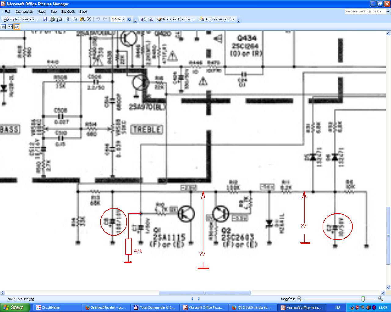

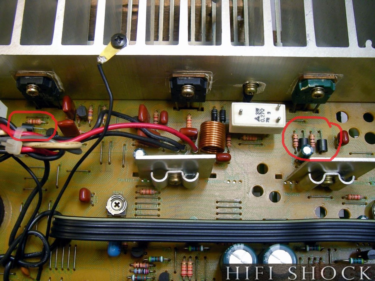

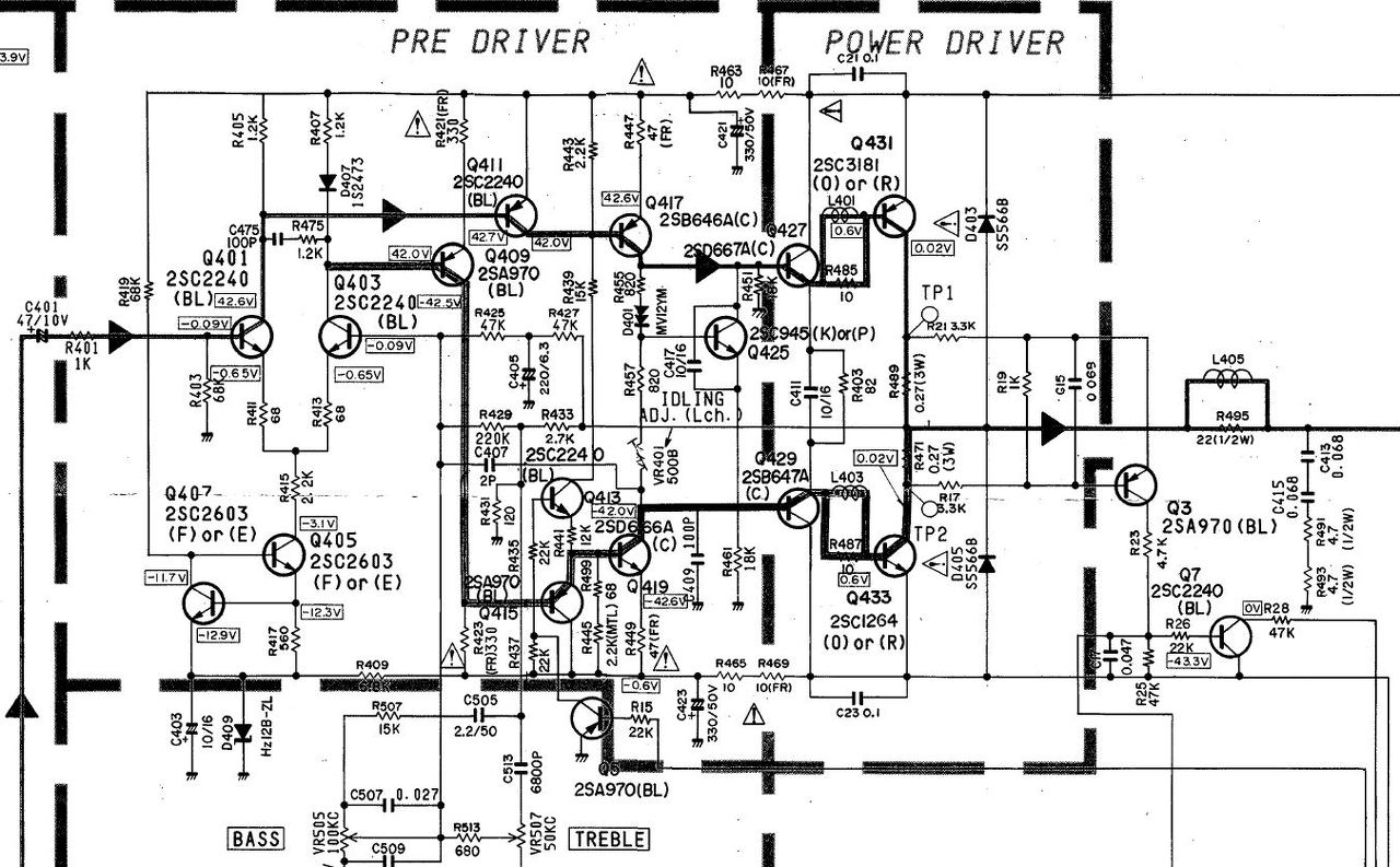

Szevasztok.
Van nálam egy Harman Kardon PM 640Vxi erősítő. Olyan hibával hozták ide, hogy nagyon sok idő mire bekapcsol. Persze nálam nem csinálta a jelenséget. Találtam benne pár púpos elkót, de arra jutottam, hogy kicserélem benne az összeset akkor már újra. Puffereket is cseréltem. Összeraktam, kipróbáltam. Semmi hiba, többszöri ki-be kapcsolgatásra sem jött elő a hiba. Elvitték, de újra ez a baj állítólag. Most hallgatom, de semmi rendellenes dolog nincsen. Nyugalmi +-30mv mindkét oldalon. Viszont amit most észre vettem, hogy van két dióda a kimeneti résznél ami ebben nincsen benne. Azt nem tudom, hogy gyárilag sincs vagy valaki kiszedte. Nincs feliratozva sem. Azoknak mi a szerepük? A D403-D405-ről van szó.
Kapcsolási rajz

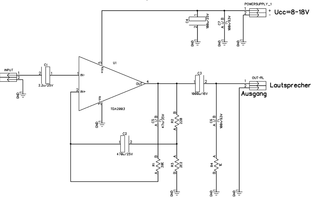

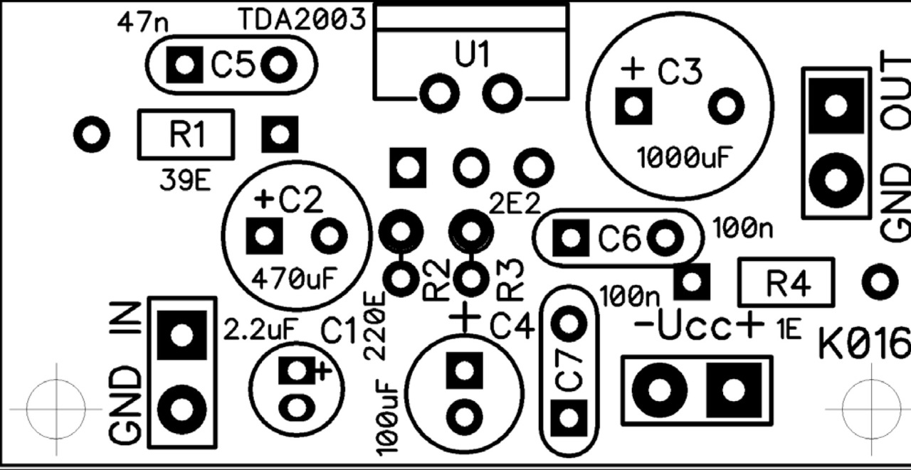

Összeraktam a kerti rendszerem, 3 darab TDA2003-s erölködö standard bekötéssel meg 6 szélessávu autohangszoro. (3x2 párhuzamosan) .
Egész jol müködik csak egy kicsit olyan morgo hangja van. Meghallgattam a YT-bon több hasonlo erölködöt, mindben ki lehet hallani mintha valami CMRR torzitás vagy valami hasonlo lenne a hangban. Ha némileg több basszus van a zenében mintha modulálná az egész hangot. A torzitás független a hangerötöl. Beszédhangon semmit nem lehet észrevenni, de zenén egy kicsit mindig.
Itt a srácnak joval torzabb a hangja (enyém ettöl sokkal szebb, de ugyanilyen a torzitás tipusa kb 7:32 töl.)
Tda2003
Sem a bemenet sem a kimenet nincs tulmodulálva és 20000µF a szürö kondi a 3 erösitöre. Egyenként is ugyanilyen a hangja.
Valami ötlet?
(#) reloop válasza Robi85 hozzászólására (») Máj 26, 2016 /
Szia! Azok a diódák a hangszórótekercsben indukálódó feszültséget korlátozzák, elhagyhatók éppen.
(#) Robi85 válasza reloop hozzászólására (») Máj 26, 2016 /
Köszi, viszont van még valami. Az L401-R485 illetve az L403-R487 sincs benne, hanem csak egy átkötés van a helyén. Kerestem képeket róla és amit találtam abban benne van. Ez tipuson belül változó dolog lenne?
(#) reloop válasza Massawa hozzászólására (») Máj 26, 2016 /
Szia! A videón átrakta a jelföldet a hangszóró földhöz. Ha a nálad is hasonló a jelenség, vizsgáld felül a NYÁK-tervet!

(#) Buvarruha válasza Robi85 hozzászólására (») Máj 26, 2016 /
Szerintem elve rosszul álsz neki a hibakeresésnek! Mivel korábban kifogástalanul működött az erősítő, nem valószínű, hogy a gyárilag módosított, kihagyok alkatrészek okozzák a gondot, amikkel együtt élve működött az erősítő akár évtiezedekig! Egyébként az nem sima átkötés, hanem ferrit gyűrű van rajta, tehát induktivitások azok ahogy a rajzban is van (L).
Mit jelent az, hogy sok idő mire bekapcsol? Sokára húz be a relé? Processzoros és nyomógombbal indul, tehát készenléti módban is lehet az erősítő?
Különböző piacokra, különböző követelmények szerint gyárthatnak.

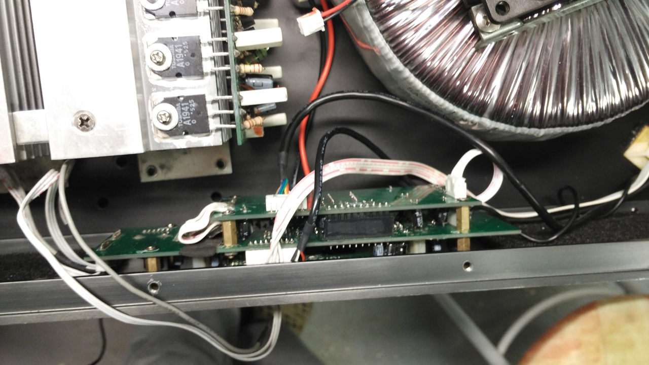

(#) bboy123 hozzászólása Máj 26, 2016 /
Na van ez a Sherwood...Szerintem megtaláltam az erősítő rész bemenetét.Úgy búg, mintha fizetnének érte neki.A búgást leszámítva szépen szól.
Egyrészt: a búgással mit tudok kezdeni?
Másrészt: a végfok előtti rész áll egy Phono, CD Tape stb bemenetből, aztán hangszínszabályzás, hangerőszabályzás van.Illetve van egy kis digitális rész is a távirányító végett.Szerintem a hiba gyökere a bemenet és a végfok bemenete között lehet.De hogyan találjam meg?Hol kezdjek hibakeresést?

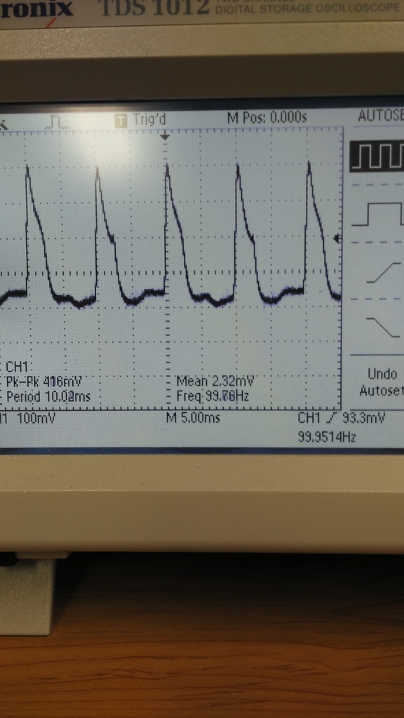

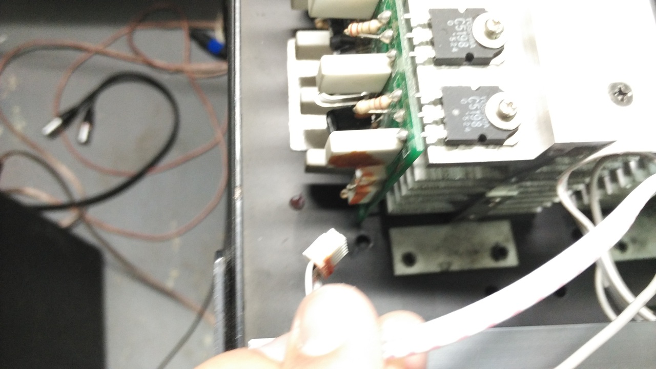

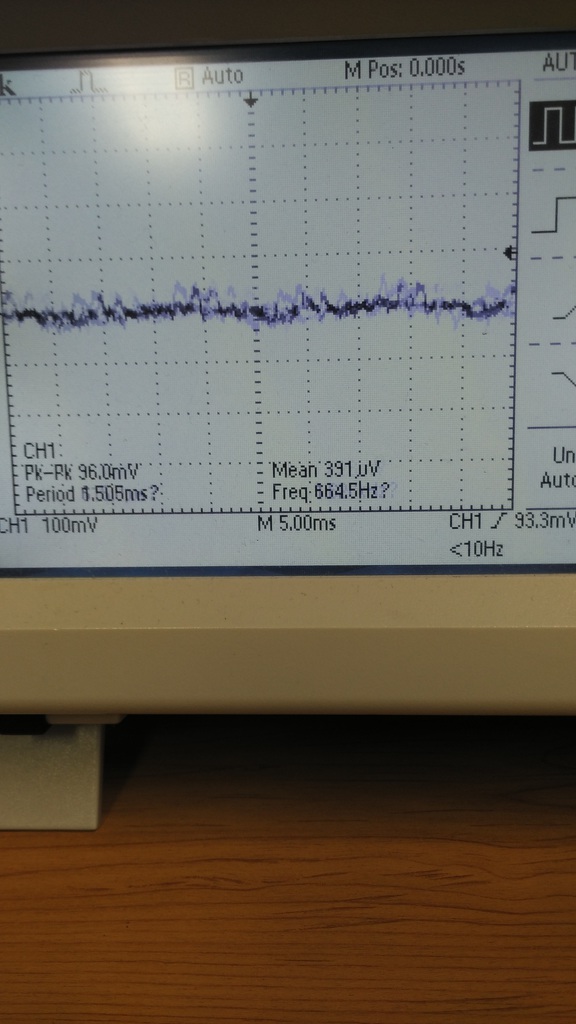

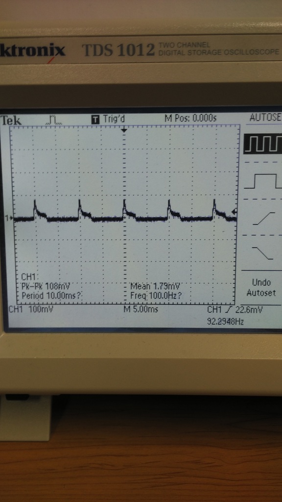

(#) szaka válasza reloop hozzászólására (») Máj 26, 2016 /
Ma megint volt egy kis időm méricskélni.
Csatoltam pár képet.
Megmértem, lehúzott betáppal a bal és a jobb csatorna kimenetén a jelet.
A végfokpanelen csak a törpefeszültségű áramkörök aktívak.
Látni hogy az egyik csatornán mekkora a zavarjel és a másikon.
Viszont ha lehúzom a bemeneti jel csatlakozóját a végfokpanelről akkor szinte megszűnik.
De ha megmérem a bemeneti csatlakozón a jeleket ott nincs rajta ez a zavarjel. Valamint a végfokpanelen a csatlakozó tüskéken sem mérek ilyen jelet.
Az RC tak nincs megpirulva.
Az R2-t és a jelföldet a mellékelt ábra szerint hoztad ki a 3-as lábról?
Rx, Cx sávszűkítő van rajta?
(#) Buvarruha válasza szaka hozzászólására (») Máj 26, 2016 /
És mi történik, ha a végfok bemenetét rövidre zárod? Ha nincs a bemeneten semmi, akkor ez a jel rákerül a bemenetre és tulajdonképpen kioltja a zajt, ez tipikus tünete a rossz kábelezésnek, vagy paneltervnek.
A hozzászólás módosítva: Máj 26, 2016
(#) reloop válasza szaka hozzászólására (») Máj 26, 2016 /
Szia! Egy áramtalanított végerősítő kimenetén észlelt jelből nem tudok következtetést levonni.
A puffer méréseredménye lenne a soron következő lépés.
Holnap megmérem!
(#) szaka válasza Buvarruha hozzászólására (») Máj 26, 2016 /
Olyat észrevettem, hogy ha mozgatom a jelkábelt (ami a bemeneti XLR -ről megy a DSP-be)
akkor erősödik a zavarjel.
kipróbálom!
Látom elég sok a kondi, van alacsony és magas tápfeszültség is, tehát G vagy H-osztályú?
Akkor maga a kábel szedi össze a zajt, ismerős jelenség. Annó amikor még a brummot kergettem az erősítőimben, rájöttem, hogy a trafó leghatékonyabb árnyékolása a távolság. Csináltam mindenféle panelt, próbálkoztam összevissza kötögetni eredménytelenül, egészen addig amíg rá nem jöttem, hogy sokkal egyszerűbb a megoldás és mondhatni "mechanikai" probléma volt. Amúgy a kábeleket arrébb rakva minimálisra csökkenthető a brumm, ha valóban ez a gond, de fél centimétereken is múlhat. Ha most a végfok bemenetet rövidre zárva nem jelentkezik a zaj, akkor meg is van a forrása és a lehetséges megoldás.

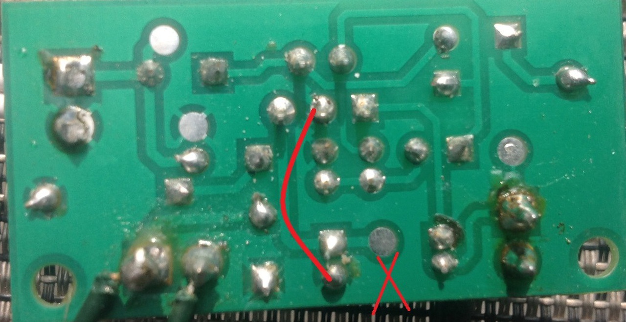

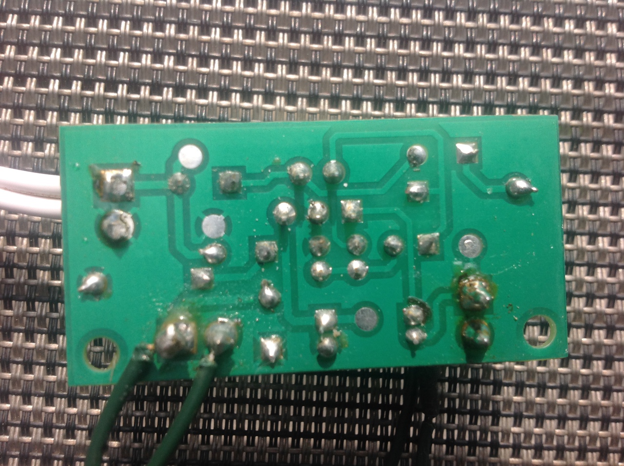

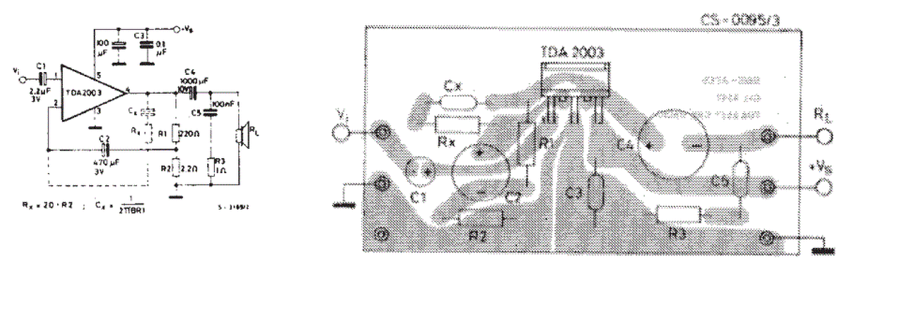

(#) Massawa válasza reloop hozzászólására (») Máj 27, 2016 /
Egy kicsit másképp vannak elhelyezve az alkatrészek, de ugyanigy van kivezetve minden és minden rajta van ami a gýari rajzon is láthato.
Egyetlen dolog amit még kiprobálnék, hogy most nagyon alalcsony impedanciárol hajtom (fejhallgato kimenet) ill. egy 2k5 poti a bemeneten meg sorba kötött 22 kOhm.
A hozzászólás módosítva: Máj 27, 2016
(#) Alkotó válasza Buvarruha hozzászólására (») Máj 27, 2016 / 2
A trafó távolságának növelése is remek módszer, ha van elég hely, de meglepően hatásos a trafó forgatása is (szögletes, lemezelt trafó esetén).
(#) reloop válasza Massawa hozzászólására (») Máj 27, 2016 /
A réz-oldalt meg tudnád mutatni? C4 és R3 test határozottan elkülönül egymástól?

(#) reloop válasza Massawa hozzászólására (») Máj 27, 2016 / 1
Meglehetősen szembemegy az alapelvekkel.
Egy panelen megkockáztatnád az alábbi átalakítást?
Szerk.: a gyári panel éppen a youtube-os fickó "dubstep" kapcsolása

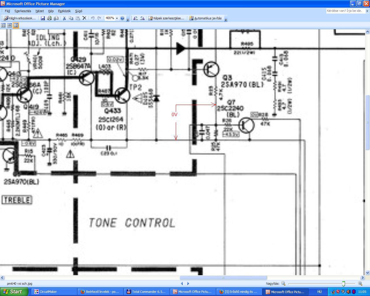

(#) Karesz 50 válasza Robi85 hozzászólására (») Máj 27, 2016 /
Mérd meg az "A" rajzon a bázis-emitter feszültséget bekapcsoláskor. A gazdinál lehet valami gubanc ami kinyitja egy pillanatra a túláramfigyelő tranzisztort.
C1-et (ha jól látom a pozíció számát) semmi nem süti ki. Szerintem nyugodtan áthidalhatod egy 22k-val, ez nem okoz semmilyen problémát a védelem működésében. A két elkót feltételezem kicserélted. Mérd meg még azt a két feszültséget, hogy jó-e. (Nem látom hány V-os a Zener, illetve, hogy mi mennyi.)
