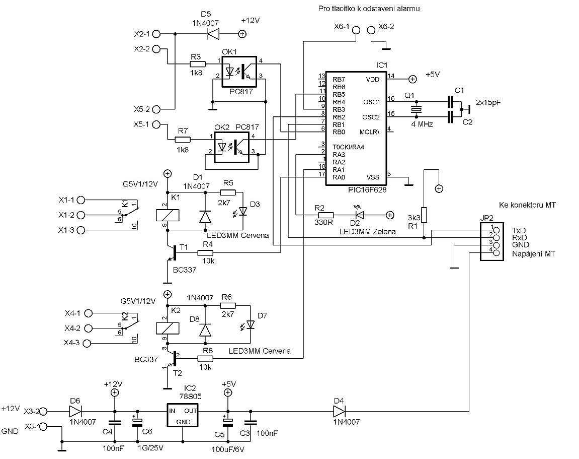

Sziasztok!Segítségeteket szeretném kérni egy már meglévő program módosításában.Ez egy riasztó progia és azt szeretném elérni, hogy a rajta lévő két reléből valamelyiket (ha lehet a másodika) riasztás közben bekapcsolla és úgy is maradjon amíg nem inaktiválom.Most az első relé kapcsol be az 1. és a 2. telefonhívás között 35 mp-re.Nagyon hálás lennék ha valaki tudna benne segíteni.A progi a következő:
Segítségeteket előre is köszönöm.
Aztán mit csináljunk egy hexa állománnyal? Lehetne segíteni a forráskódban, de nem tudom, minek rakja fel mindenki a hex-et, azzal csak nagyon muszájból, és akkor is úgy-ahogy, dolgozik az ember.
Ezt ha valaki megfejti szerintem szavazz meg neki 100 pontot, ne 50-et.
Először egy használható asm kéne belőle, és abba beletúrni... ha ez nem járható, akkor a kacsolási rajz is kéne mindenképpen a hardware környezetről. Aztán ha ez sem megy, az adott kapcsirajz és PIC hardwarekörnyezet-re egy új progi... Én visszafordítottam Asm-re, de így iszonyatosan nehéz valamit is módosítani rajta... Ha az eredeti asm megvan az többet segítene... Ha ezek sem mennek, barkácsolj bele logikai IC-ből azt a kiegészítést amit akarsz, vagy egy másik pic-cel pl 12f675- tel ha nem akarsz egy teljesen új riasztóprogit...
Bocsi de, nem vagyok ott a progizásban.Azt hiszem ez már jó lesz.Ha tévednék akkor bocsi.
Előre is köszi a fáradozást!
