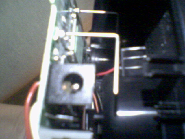

Mellékelek igaz rossz minőségű képeket a telefonról.
Benne van két hajlított drótdarab, szerintem az lenne az antennája. De a két drótdarab nincs egymással kapcsolatban mert lemértem szakadásmérővel.
Szóval a kérdésem: hova kössem a koax kábelt és hogyan?
Vagy két különböző koax és plussz antenna kell mint a telefonban?
(#) kaqkk válasza Busz hozzászólására (») Márc 9, 2008 /
Az egyik (drót ) valószínűleg egy nagyobb réz felületre van
forrasztva ez a test ide kötöd az árnyékolóharisnyát,
és a másikra aközép eret.Ha nemtalálsz anennás könyvet
,megpróbálok valami rajzot keresni ,de nehéz lesz mert nem tudok szkennelni ,de valahogy majd megoldjuk.
(#) Busz válasza kaqkk hozzászólására (») Márc 10, 2008 /
Sajnos egyik drót sincs nagyobb rézfelületre kötve. A két drót bekötésileg nem különbözik egymástól. Az a baj hogy jobban nem merem szétszedni mert fogják a vezetékek és félek hogy elbaszom különben lefényképezném normálisan is.

Ezért elsőként a koax kábelt szeretném bekötni mert én még ott is problémákba ütközök hogy hova, az antenna az ráér de majd a hétvégén lesz rá több időm...
De amúgy nem lehet hogy azért van benne két szál drót mert egyszerre több kézibeszélőt is ki tud szolgálni?
Tehát erre a bázisállomásra ráregisztrálhatsz 5db kézibeszélőt, és a kézibeszélők között a bázisállomáson keresztül belső hívást is kezdeményezhetsz.
Nemlehet hogy ezért van benne két kis drót is antennaként?
(#) menyus válasza Busz hozzászólására (») Márc 10, 2008 /
Nem, az hogy hány kézibeszélő tanítható fel rá ahhoz vajmi köze van az antennák számának Az a "két " antenna valószínűleg csak 1 antenna, a válasz egyszerű : egy nyitott dipól antenna két szárát látod 2 antennának. Ez könnyen kiderül ha az egyik szál drót (ahogy már írták előttem) az RF GND re azaz egy nagyobb fémfelületre vagy nagyobb felületű fólíarészre van kötve a panelen. (ohm mérővel kideríthető...) A másik tippem hogy a rooterekhez hasonlóan un. diversity elvet követő vevő van benne ezért van 2 db antennája.
(#) kaqkk válasza menyus hozzászólására (») Márc 10, 2008 /
Szerintem az nem 2 antenna hanem 1 csak két félből áll !

És ha csinálsz képet a telefon panel forrasztási oldaláról
megjelölöd hová vannak forrasztva az antennák
kitaláljuk a bekötést is

(#) kaqkk válasza bokrosbarnabás hozzászólására (») Márc 12, 2008 /
Akkor próbáld megtudni a frekvenciáját és számold ki
hozzá azt az antennát amit itt följebb leirtam !
(#) bokrosbarnabás hozzászólása Márc 12, 2008 /
Tényleg nem értem a frekvenciát honnan tom aszem hogy 1900 de nem bitti ha tudtok vmit a mobiokról akk ugyanazon a frekón megy ez a trágya aszem
