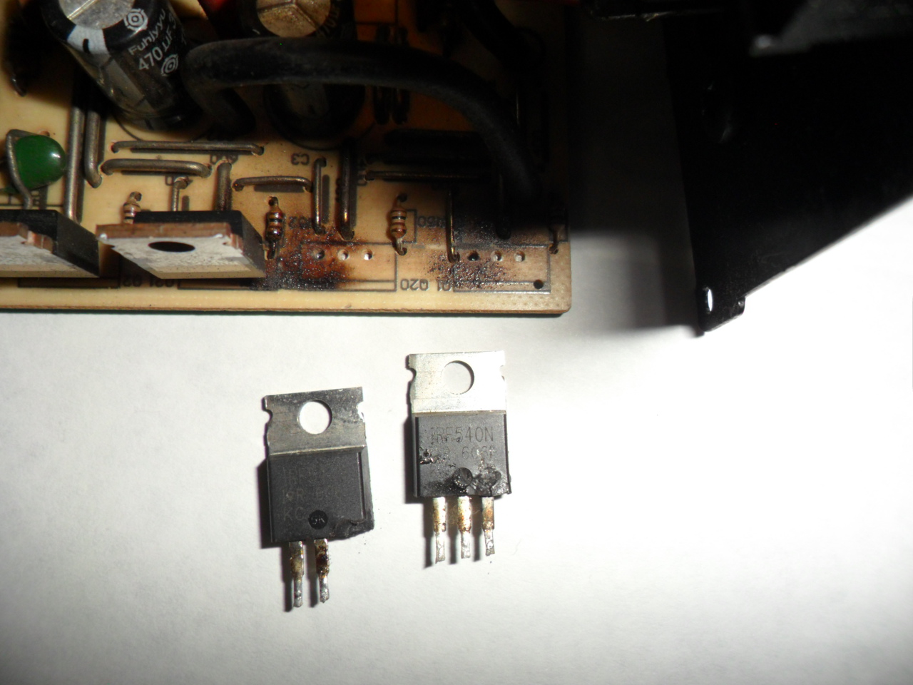

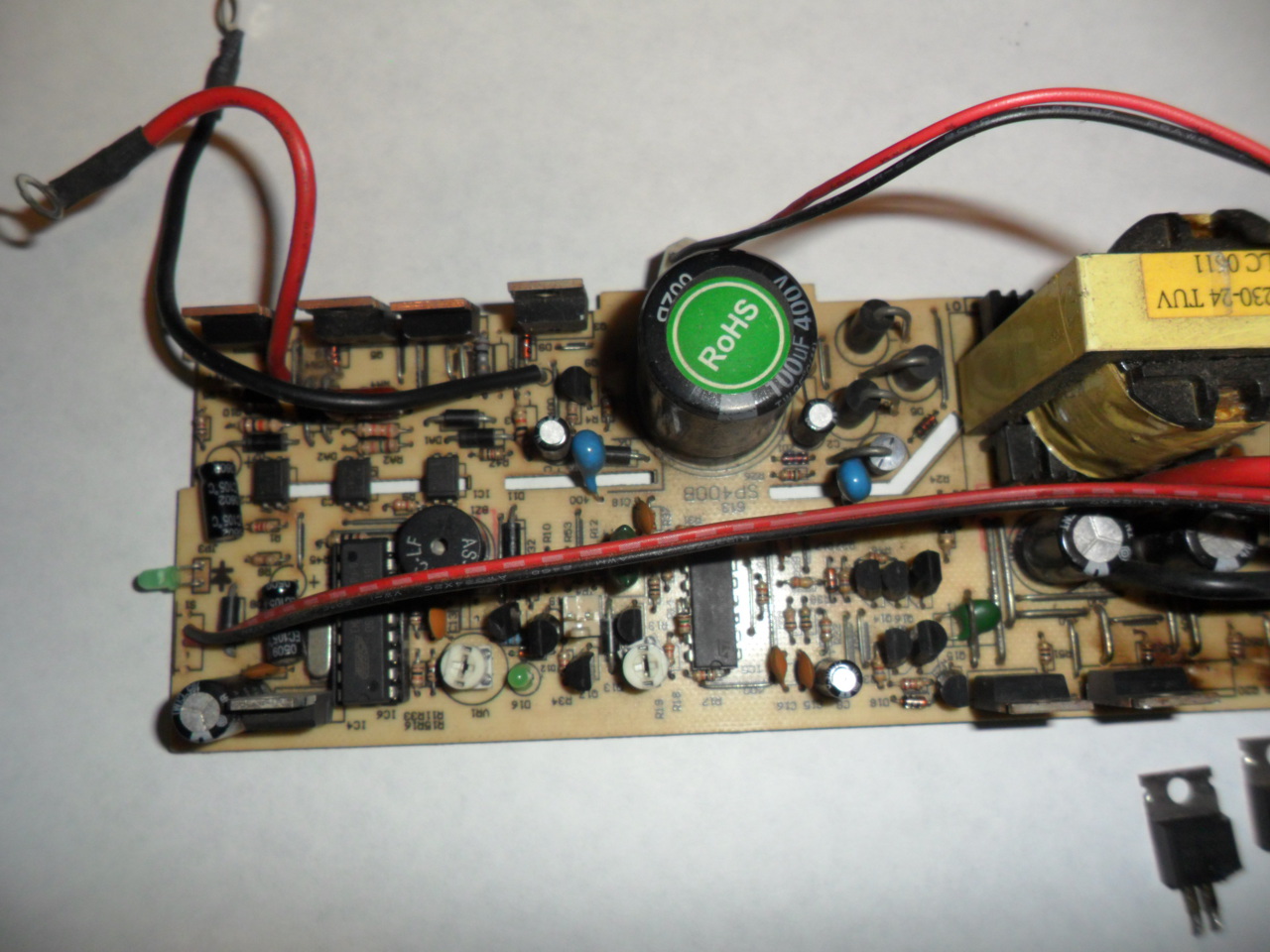

Üdv a fórumozóknak. Kaptam egy 12/230voltos invertert, hibásan. Szerintem 24voltra tették a 12v helyett.A betáp felöli részen 4 db IRF 540N van egynek a tokja egynek a lába eldurranva. A többi alkatrész jónak látszik. Cserélem a 4 IRF-et kb 1000ft, lehet még valami más bi-bije is?előre is köszönet. További szép napot
A hozzászólás módosítva: Jún 10, 2016
(#) latyakosa válasza csonti54 hozzászólására (») Jún 10, 2016 /
Mielőtt pótolod a teljesitmeny feteket, a vezerles mukodeset, a meghajto tranzisztorokat is ellenorizni kellene. Szkopod van?

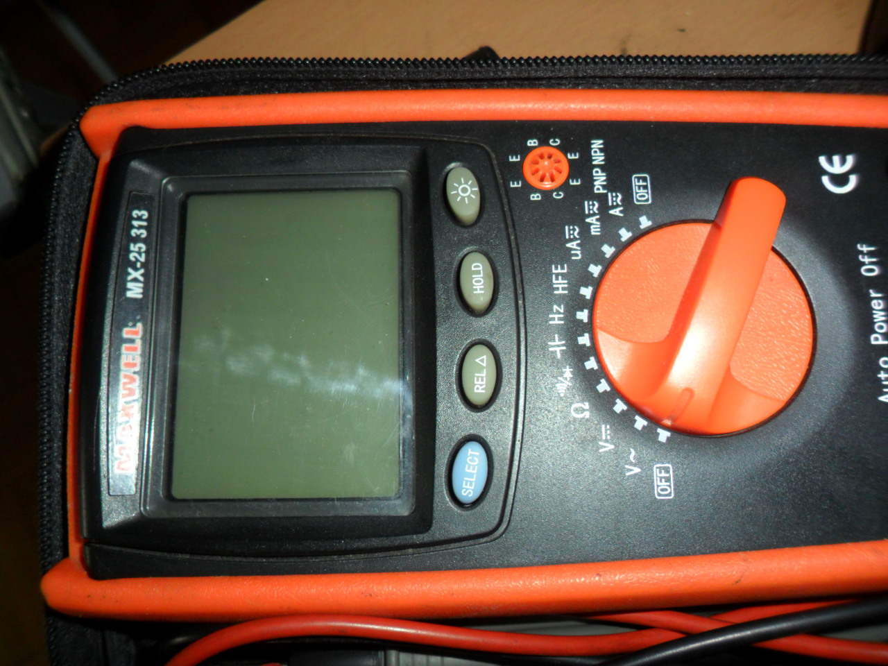

Sajnos nincs. Most van folyamatban valami óccsót rendelni. Csak lendületem van meg pákám, meg "türelmem". Ki aplikálom a 6 tranyót , csak visszatudom rakni őket. Van egy Maxwell MX-25 313 multim remélem elég lesz hozzá.
(#) latyakosa válasza csonti54 hozzászólására (») Jún 11, 2016 /
Ne vedd ki a meghajtókat még. Előtte teszteljünk egyet. Próbáld meg egy 12V 21w izzót sorba kötni az akku és az inverter közé, a irf540-s mosfetek se legyenek vissza rakva.
A műszered tud frekvenciát mérni. Frekvencia mérő állásban a test (negatív) és az Irf540 mosfet GATE pontja kötött kellene 20-100khz közötti frekvenciát mérni.
A gate láb ha tok feléd néz a bal szélső (irf540 adatlap)
(#) csonti54 válasza latyakosa hozzászólására (») Jún 11, 2016 /
Ok. Az izzó mindegy hogy negativ vagy pozitív között van? A műszeren van HFE állás az jó? A 4 irf-ből kettő még bent van vegyem ki vagy maradjon? (bocs a kései válaszokért de közben unokáznom is kell)
Az izzó legyen a pozitív ágban. A műszeren az F kellene jelölje a frekvencia mérést. Nekem nincs ilyen műszerem, nem ismerem a működését. Az interneten talált leírások szerint tud frekvenciát mérni. Ha van olvasd el a műszer használati leírását előbb. A maradék irf-ket is vedd ki a mérés előtt.
Biztos ez a műszered típusa : MX-25 313 ?
Furcsa, hogy nem találok róla leírást...

(#) csonti54 válasza latyakosa hozzászólására (») Jún 12, 2016 /
Ok. Köszi akkor Forrasztok mérek. Kép a műszerről
(#) levaitamas válasza csonti54 hozzászólására (») Jún 12, 2016 /
Állitsd a "Hz" állásra.
(#) csonti54 válasza levaitamas hozzászólására (») Jún 12, 2016 /
Sikerült kiforrasztani az irf-eket. Akku izzó sorba kötve, sípol , bekapcsolási kis led zölden világít.
Mérés 0.6 Hz-től volt minden egész 50 Hz-ig, de ha egyszer mértem sorba mind a 4 et legyen a b c d
ha az a-t mértem a többi 0Hz. Aztán új mérés a 0 valamelyik másik 2hz. megint mérés d 1.6 többi 0. egyszerre soha nem volt jel mind a 4-en.

(#) latyakosa válasza csonti54 hozzászólására (») Jún 12, 2016 /
A hz állásban a select gomb nyomogatásával lehet méréshatárt váltani a műszeren ? A két zöld LED közül melyik világított ? A forrasztási oldalról tudnál feltenni éles képet ?
(#) csonti54 válasza latyakosa hozzászólására (») Jún 13, 2016 /
Köszi hogy törődsz velem. Csak 1 zöld led van és az világít ha bekapcsolom, viszont sípol mintha nem lenne meg a 12 volt betáp.

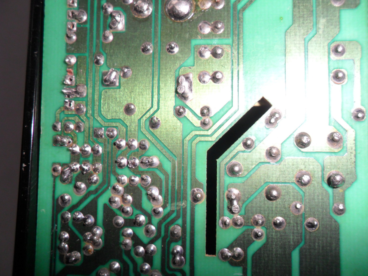

Forraszd át ezeket az alkatrészlábakat, mielőtt bármit is csinálsz mert rossz rájuk nézni.

Bekarikáztam pirossal hol látok ledeket, melyik világít ?
Ami a végén van az világít, másikat észre sem vettem
(#) latyakosa válasza csonti54 hozzászólására (») Jún 13, 2016 /
A képen bejelöltem 4 fekete tranzisztort és a 3 ellenállást. Az ellenállásból van egy 4-ik is, csak az erre a képre már nem fért fel. Ezeket javasolnám még ellenőrizni.
Ellenállás vizsgálata
Tranzisztorok vizsgálatához ezt javaslom átolvasni, ha kérdés van tedd fel kérlek.
