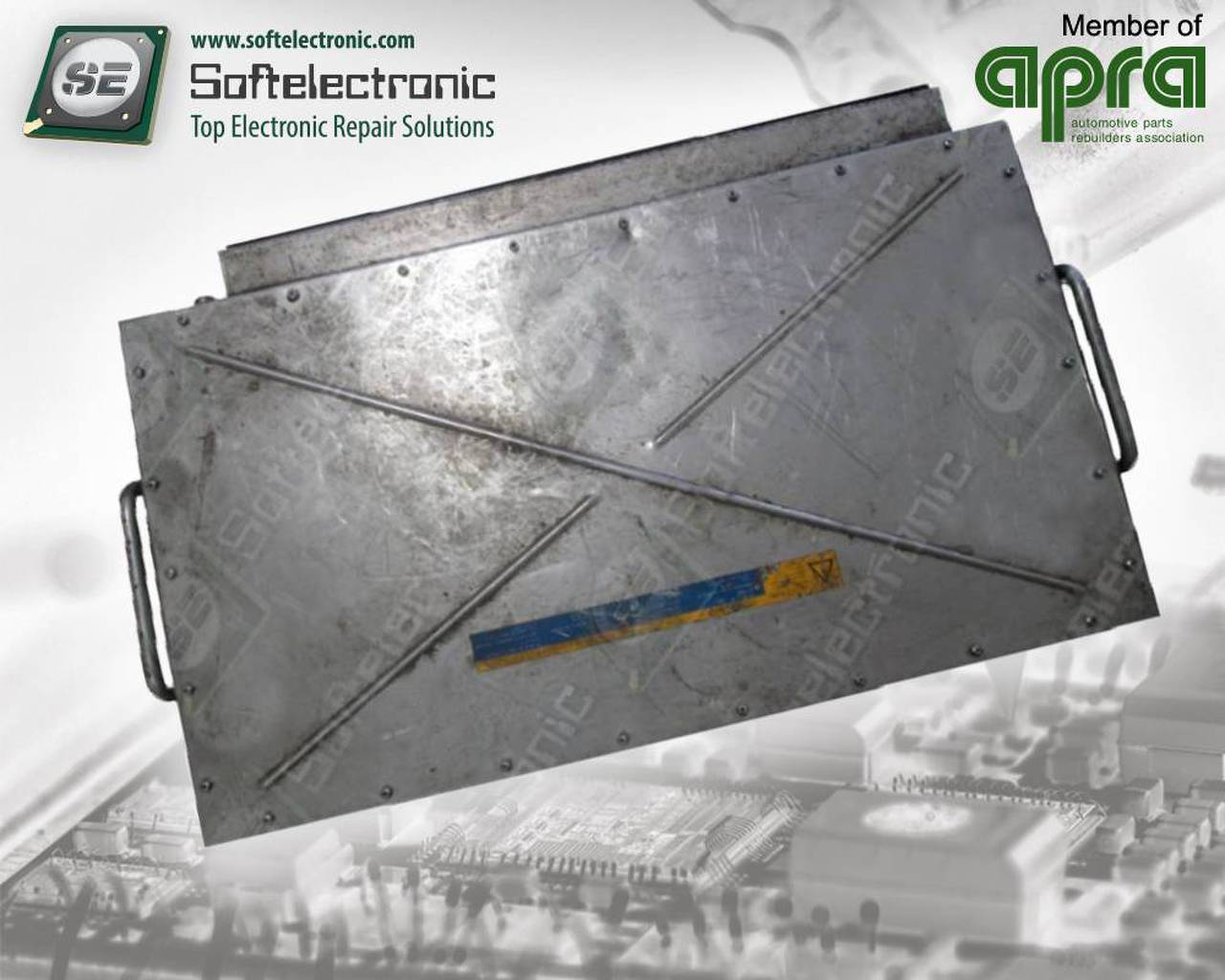

A következő képekkel, ki mit kezdene, ki látott már ilyet, vagy javított? keresek hozzá vállalkozó szellemű zsenit ! Mercedes hibrid Busz- Mercedes Cito Mercedes cikkszáma: A 001 446 66 10 / A0014466610 ELFA -IGBT Umrichter / Inverter Típus: G650 D440 / 170/170 M7 - 1 Siemens - Erzeugnis Nr. - 422.055.9003.02 Fabrik Nr. / Sorszám: A 00.185.422-00.068
