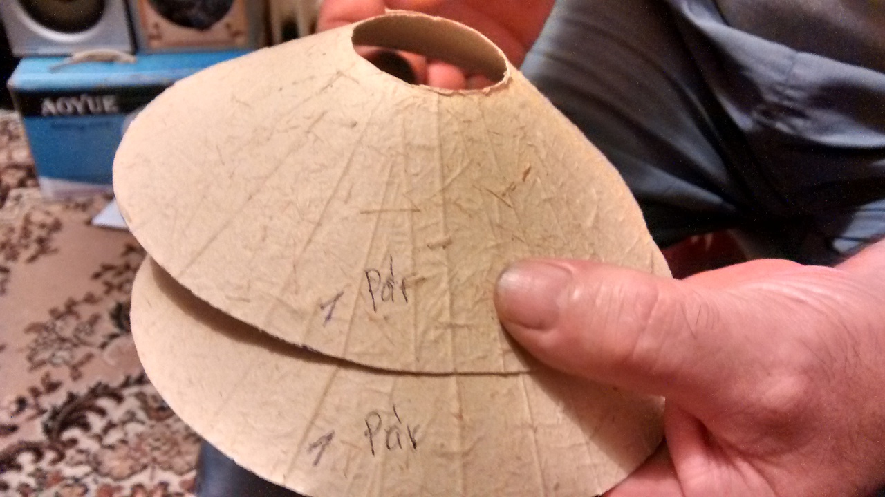

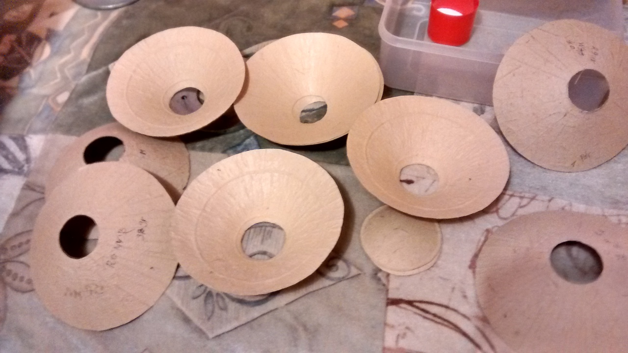

Sziasztok ! készülnek a membránjaim ) D 145 mm mélyközép . de lemegyek 130-140 mm -re neodímmal tökéletes lesz .. remélem ))))))))))
A hozzászólás módosítva: Jún 15, 2016
(#) oregss49s hozzászólása Jún 15, 2016 / 1
Még pár kép . a rekordom 2.3 gr 1.5 Kg terhelésnél rogyott meg ,,még nem impregnált.
100% tiszta merített papír ,, spec rostokkal dúsítva )

(#) msteve válasza oregss49s hozzászólására (») Jún 16, 2016 / 1
Gratulálok a membránjaidhoz,kiváncsi leszek a hangjára.
Rövidesen nekiállok én is fotózni,és megmutatom a hangszóróimat.
Mostmár minden egyes része saját készitésű...
Mivel fogod impregnálni?

(#) oregss49s válasza msteve hozzászólására (») Jún 16, 2016 /
Köszi msteve )))))
elvileg Pestre kell vinnem ott van kapcsolatom . Ők szobahőmérsékleten oldott Ppp-vel impregnálják
a világon a legjobb(Japánból hozat/ készíttet/ oldószert )Itthon körüljártam minden műanyagost , és fórumot is a Wikipédiát is a válasz mindenhol::: A Polipropilén szobahőmérsékleten nem oldható(
ez igaz is kipróbáltam mindent lehetetlen oldani. korábban beitattam polisztirol oldattal ,, jó!! de hajlítgatásra mikro repedések keletkeznek, Ha nem lesz lóvé utazgatnom vagy küldözgetnem ,, kipróbálom a celluloidot , (filmalapanyag) nem tudom mi oldja utána kell néznem vagy poliamidot
Üdv : oreg
Várjuk a fotókat go-go msteve ))
(#) oregss49s hozzászólása Jún 16, 2016 /
Abban segítsetek ,,mi az ami mellett(impregnáló) még legjobban megőrzi a papír a "hangját"
A teljesítmény pedig nem érdekel mert , ha 90 decibel fölé megyek,érzékenységben,, a szobában 5watt-tól már megsüketülnék.
Én szkeptikus vagyok az ilyen "én tudom a titkot,de nem árulom el,viszont jó sok pénzért adok belőle" emberekkel kapcsolatban.
Szerintem az nem polipropilén amit feloldanak.
A képeket inkább a hangszóró készités topikba rakom fel...ez inkább javitással foglalkozik...
