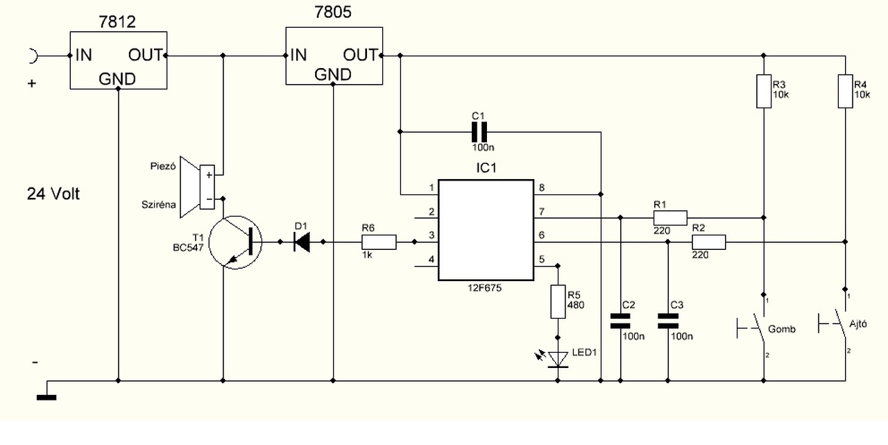

(#) elektroszala válasza gyula66 hozzászólására (») Jún 12, 2016 /
A sziréna meghajtótranyójának bázisa és az 1k ellenállás közé még illenék egy dióda, pl.:4148, mert így, ha zárlatba megy a tranyó, viszi a pic kimenetét is magával, valamint a pic 6-7 lábára egy 100n a föld felé..

(#) gyula66 válasza elektroszala hozzászólására (») Jún 12, 2016 /
Így gondoltad?
