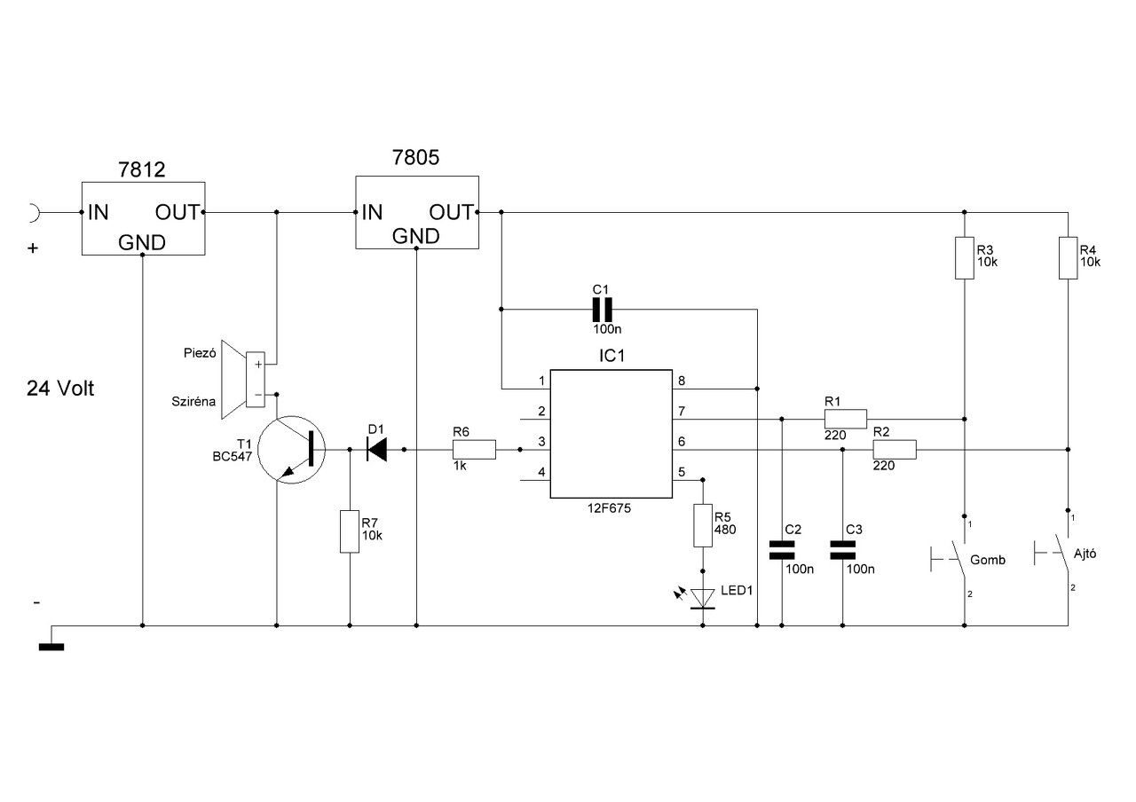

Igen. Még egy 4,7k - 10k közötti ellenállással húzd földre a tranyó bázisát.
Így jó lesz? Megmondanád miért kellenek ezek a módosítások? Zavarszűrés?
Kipróbáltam, és tökéletesen működik. Még egyszer köszönöm.
A kondik azért kellenek, mert egy nyomógomb sosem "tiszta kontaktus", mint pl. egy opto kimenete, vagy egy akár egydigitális jel. A tranyóra pedig azért illik fel, vagy lehúzó ellenállás, mert ha például az áramköröd táp alatt van, de a pic nincs elindítva akkor a "kimenete" (azért aposztrofáltam, mert a picnél hogy ki vagy bemenet azt általában te döntöd el) alapesetben bemenet, tehát lebeg, ergo a tranyód bázisa lóg a levegőben, tehát nagyimpedenciás, zavarérzékeny.
Köszönöm a kielégítő magyarázatot. A tranzisztor lehúzó ellenállása jó helyen van, vagy a PIC kimenetére kellene tenni? Abban tudnál segíteni, hogy a két stab IC-t mennyire kell hűteni egy zárt doboozba?
Csak aztán nehogy problémát okozzon a működésben bekapcsoláskor az a két kondenzátor. Nem tudom mi a két gomb szerepe, de ugye a tápfeszültség rácsatlakozáskor az a két kondenzátor rövidzárnak tekinthető egy pillanatra és ha nincs jól megírva a szoftver akkor elindíthatja a gombhoz tartozó eseményeket, főleg ha megszakítást váltanak ki. Én már szívtam emiatt és azóta nem használok e-fajta pergésmentesítést, inkább szoftveresen lekezelem az a biztosabb, ráadásul két alkatrésszel kevesebb is...
Az egyik gomb ki-be kapcsolja a riasztót a másik az ajtó érintkezője.

Ez nem a FET-eknél okoz problémát, hogy lebeg a láb? Mivel a bipoláris tranyó áramvezérelt vagy ennek ellenére egy nem oda illő töltés azt is "megzavarhatja"?

A program ismeretében: jó helyen van az a két kondi ott.

Igen, jó helyen van. Az 5V-ost biztos nem kell hűtened. A 12V -os jó eséllyel melegedni fog, de csak mikor megy a sziréna. Hogy mennyire az a sziréna áramfelvételétől függ.
Alapesetben igazad van, de autós cuccról beszélünk, több a zavar. Őszintén szólva, egy 36V-os szupresszorral sem ártana védeni a cuccot a táp felől.
Ha megmérsz egy 'üresen' hagyott lábat, akkor kb. 1/2Ut-t mérsz rajta ( biztos belül egy osztóval alakul ki, bár ilyen rajzot még nem láttam konkrétan !) akkora árammal, ami egy kisebb teljesítményű tranzisztort ( ezeknek nagyobb az áramerősítése, mint a nagy teljesítményűeknek és pont ilyeneket kell használnunk !) simán nyit! Akkor szembesültem vele, amikor motort kapcsoltam és induláskor "megnyikkant" mielőtt még futott volna a normál program ( minden láb induláskor bemenet!: biztos egy LED is felvillan, de az nem tűnt fel normál áramú beállításkor, a motornak viszont hangja volt

Ha jó a szoftveres pergésmentesítés akkor szerintem felesleges. Ráadásul így gomb felengedéskor is kapsz egy negatív impulzust mármint az 5V-hoz képest. Szerintem többet árt mint használ.
