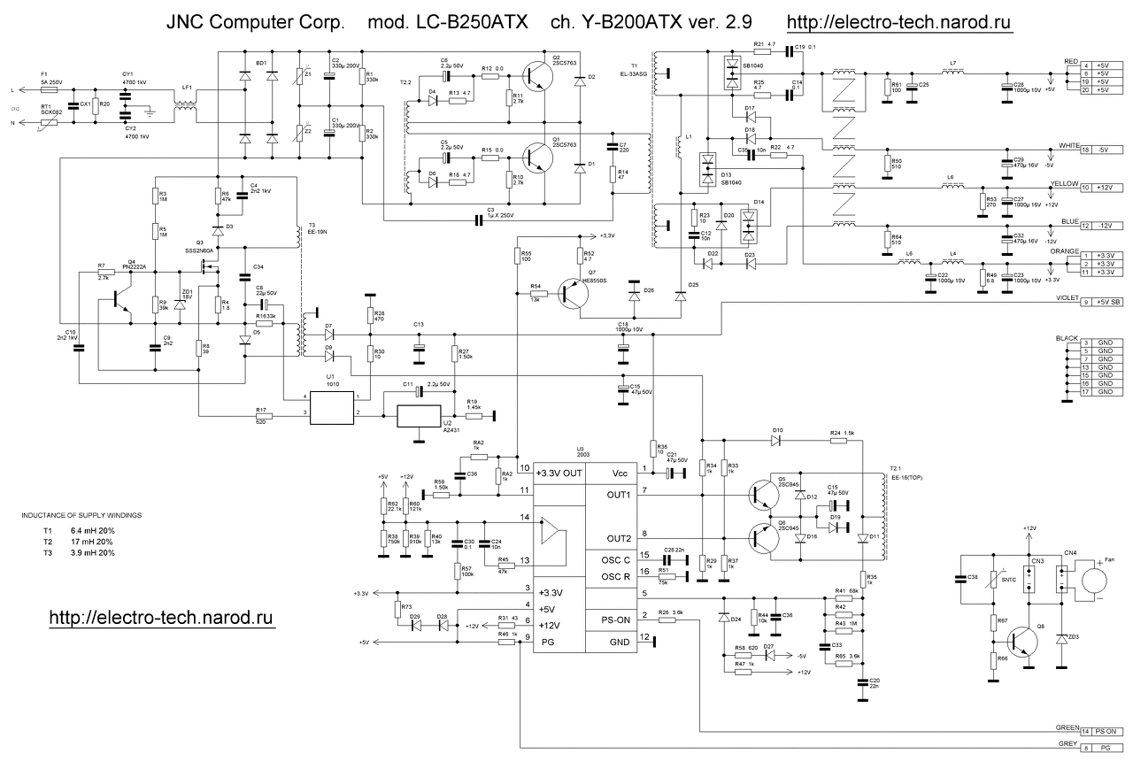

Udv Mindenkinek!
Van egy regi pc tapom ami eleg gyenge darab,mellekelem a kapcsolasi rajzat. a keszenleti 5V-nal csereltem a kondit az pupos volt,es a 12V-nal a diodat,most a +5VSB az ok es a PS ON-on 4.8V-ot merek,mikor inditom a tapot meg jelennek a feszultsegek a kimeneten de egy masodperc utan el is tunnek.Akondikat vegig mertem azok jok. Segitseget szeretnek kerni hogy hol keressem a hibat vagy,hogy mi okozhatja ezt. A segitsegeket elore is koszonom.
Nekem is pont ezt csinálta egy hasonló táp. Azt meglehet próbálni, hogy primer kondit tenni még rá és megnézni úgy megy-e. Meddig tárolja a primer kondi a feszültséget? Standby táp nem omlik hirtelen össze mikor indítani kéne?
kiprobaltam nagyobb kondival 1000uF,de nem indul a tap. A standby tap feszultsege nem valtozik 5V akkor is mikor inditom a tapot. A primer kondi feszultsege eleg hamar leesik kb 17V-ra,mikor kikapcsolom a tapot. Az IC-t lelehet ellenorizni,hogy mukodik-e es ha igen akkor hogyan?
Udv Mindenkinek!
Segitsegeteket szeretnem kerni a kovetkezo problemaban,mikor bekapcsolom a szamitogepet felporognek a ventilatorok es ugy nez ki,hogy indul szepen a gep,de 2-3 masodperc utan leall minden,de ha ujra megnyomom a gombot,akkor szepen indul a gep. Ezt eljatsza mostanaban a gepem eleg surun,szerintetek mi okozza ezt a jelenseget? En a tapra tippelek.
Meglehet. Ma szórakoztam egy áramkorlátos táppal, első indításkor áramkorláttal indul, amikor nem merül le teljesen a kondi akkor áramkorlát nélkül. A te esetedben szerintem áramkorláttal indul, ami azt jelenti a kondik ki vannak sülve teljesen és nincs elég "power" benne. Valamelyik kondi, nézd meg nem-e puklisodik valamelyik. Amikor a tápot bedugtam 230V-ba közvetlenül akkor sípolt és 110V jött le az 55V helyett (nincs szabályozás, meg nem is számítógéphez kell, hanem erősítőhöz. Ezt csak azért írom le, hogy tudd nem mindig jó a jónak tűnő kondi), furcsa volt nagyon. Akkor találtam egy kondit ami púpos lett, pedig még amikor betettem a nyákba jó volt és leválasztó trafóval és jól ment a táp, az első éles konnektoros teszttől meg bepuklisodott.
Köszönöm a gyors segítséget, holnap szétkapom a tápot és átnézem a kondikat.
