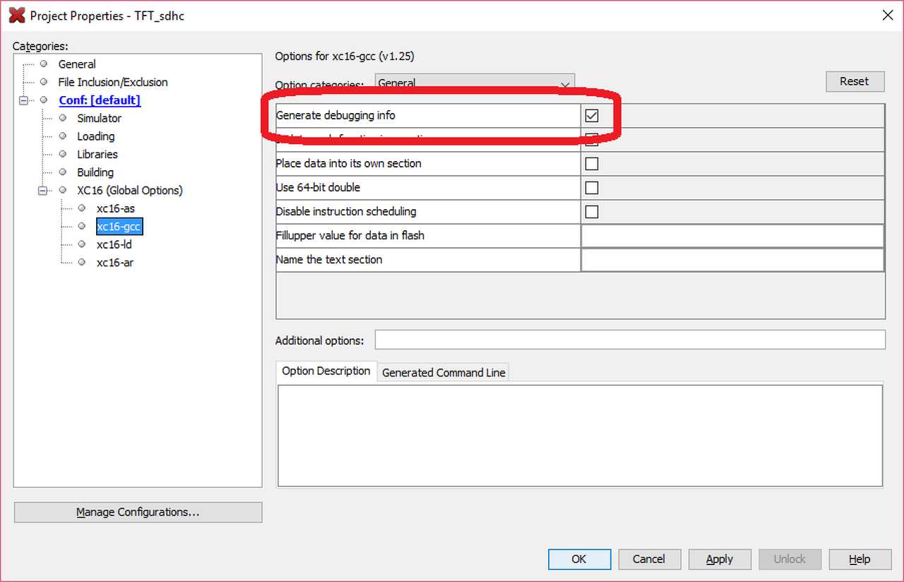

Még soha nem volt ilyen gondom az MPLAB X-szel, bár én nem használok bootloadert, és az írást is MPLAB X alatt végzem PICkit3-mal. Esetleg a Project Properties-ben van valami rosszul beállítva nálad.
Például a pipát vedd ki innen!
icserny: Ohh ezen már rég túl vagyok..
usane: Csatoltam képeket, nem találtam ilyen menüpontot..
Zsora: Igen pont ezekkel próbáltam én is, de még a hex exportálással is próbáltam.
Minden kép kiírja, hogy debug információkat tartalmaz a kód.
Bootloadernél a gyári procdefs.ld fájt használom, így a bootloader miatt lefoglalt területre nem ír. Csatolom, a kérdéses fájlt is..

Idézet: „#pragma config DEBUG = ON”
Itt a probléma.
Igen erre már én is gondoltam, de azt hittem ez csak a Debug csatlakozóra vonatkozik, nem a fordítás módjára.. Kipróbálom..
Igen e miatt írta ki azt a szöveget. Most már nem írja ki, de a bootloaderbe betöltve sajnos még mindig nem működik a program..
Érdekes mert ugyan ezt a programot lefordítva a sima MPLAB IDE-vel simán működik... A hozzászólás módosítva: Jún 15, 2016
Mást nem tudok mondani, nekem bajt ott kondi még nem okozot. A hozzászólás módosítva: Jún 15, 2016
