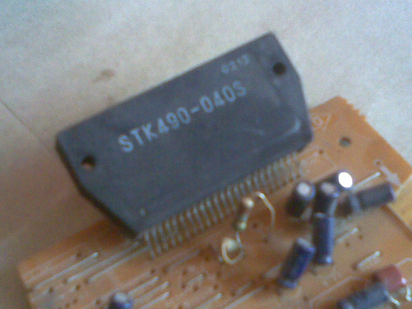

Holló!
Az lenne a kérdésem, hogy erről mit tudtok?
Sajna csak ilyen alulfókuszált képet csinál a telóm....

(#) _ampervadasz_ válasza Latya hozzászólására (») Márc 14, 2008 /
Ez egy STK végfok! Ez az egység végzi a hang végerősítést! (2X40W ha jól tudom)

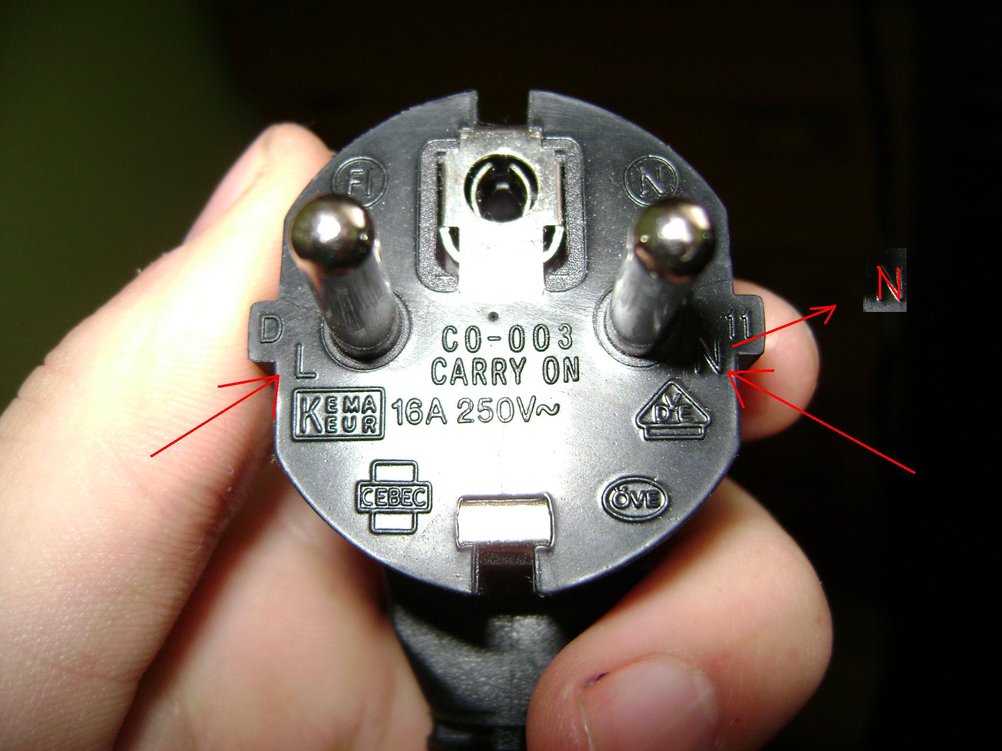

(#) jdani hozzászólása Márc 15, 2008 /
Helló. A konnektort ha felülről nézzük, akkor bal oldalt a fázis, jobb oldalt meg a nullák szokott lenni nem?
(#) llaci56 válasza jdani hozzászólására (») Márc 15, 2008 /
Felülről???
Alulról is.
Tehát a dugaszoló oldal felől! (Bal a fázis, jobb a 0)
De láttam már fordítva is! (A döntött sorolókról, vagy a kör aljzatokról ne is beszéljünk!)
De akkor a villásdugónál is ez a helyzet! (És annál melyik a bal??? )
A helyes kifejezés a "szokott" !

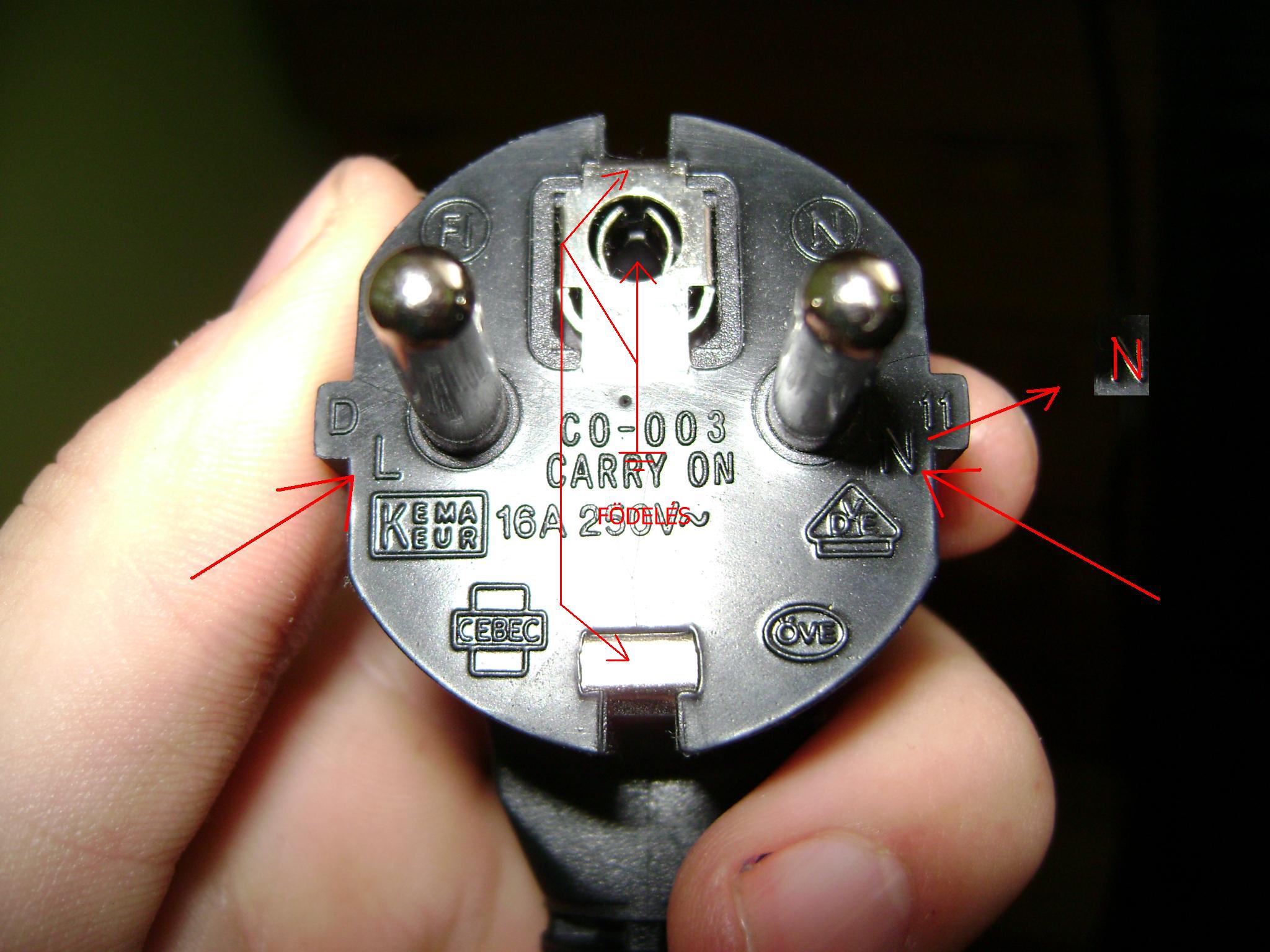

(#) _ampervadasz_ válasza jdani hozzászólására (») Márc 15, 2008 /
a jobb a NULLA a bal a FÁZIS általában, de ez mindig változhat! (Tehát fordítva is lehet!) Az alúl felűl benyúló fém rész a FÖLDELÉS. (Midig földelésnek kötik, és sohasem cseréljük fel a másik vezetővel!)

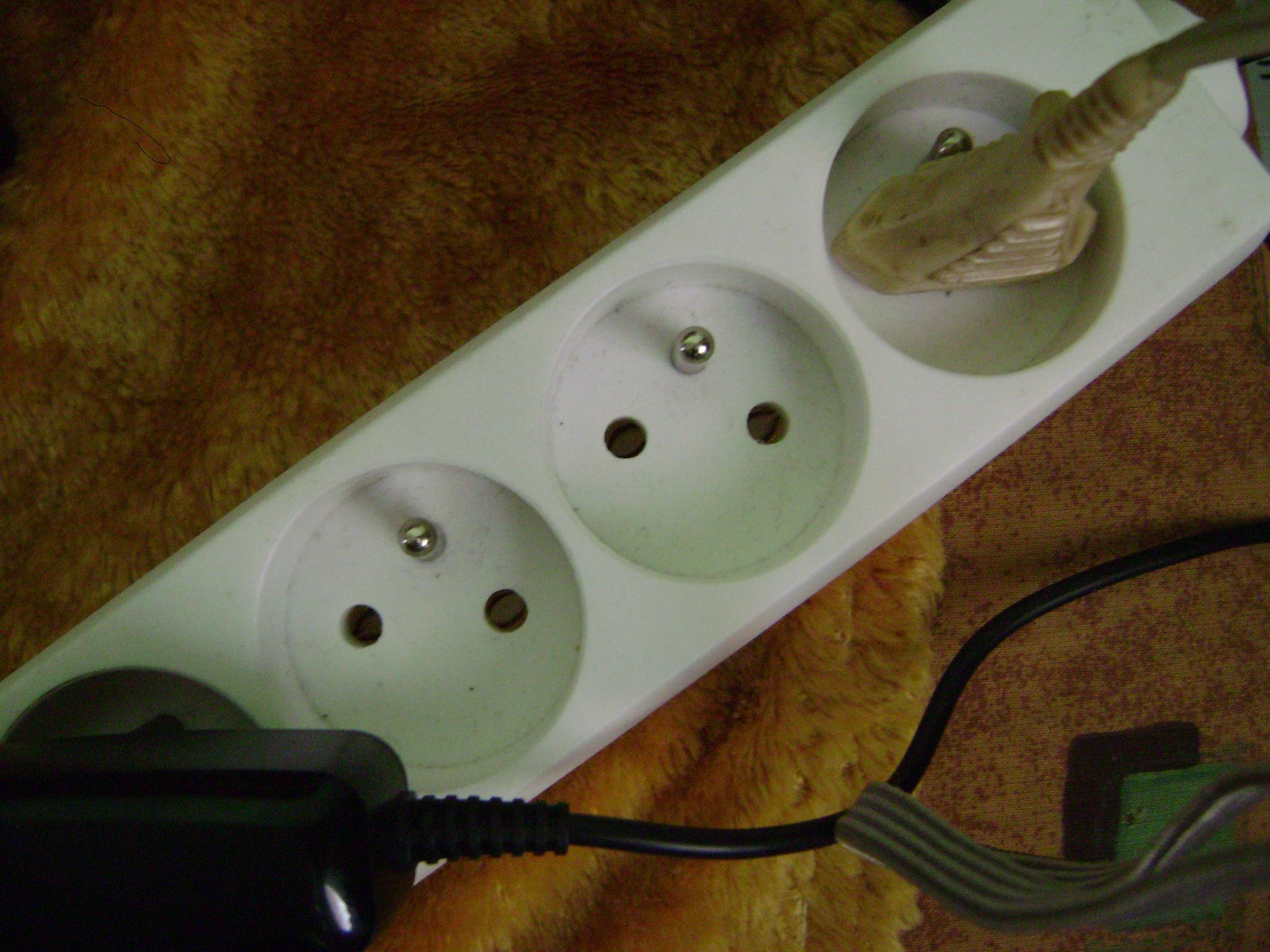

(#) jdani válasza _ampervadasz_ hozzászólására (») Márc 15, 2008 /
NA jó én ezt tudom, de akkor ez mi? valami hülye kinai megoldás?
NEM! Ez a csatlakozó más szabványhoz is illeszkedik, a konnektorból kiáll egy láb középen az a földelés! (Szlovákia)

(#) KTobi válasza _ampervadasz_ hozzászólására (») Márc 15, 2008 /
Szlovákiában csak olyan dugók vannak, amiből kiál a föld, nincsennek, olyanok, mint amit megszoktunk, hogy oldalt van. A számítógépkábelek, és mindenugyanolyan végű (másik végére gondolok, amit a számítógéptápba szoktat csatlakoztatni) kábel, fel van készítve mintkét csatlakozóra (felénk is lehet kapni olyan hosszabítókábelt,de gondolom Magyarországon is).
Nade én most nézem, hogy nem is arra kaptam választ, amire vártam. Én arra vagyok kiváncsi, hogy itt a dugaszon miért jobb odlalt a nullás bal odlalt meg a fázis? ha ezt bedugod egy kondnektorba, akkor pont forditva lesz.
Tökmindegy hogy hová kötöd a fázist, nullát, az a lényeg hogy a földelés középen van, annak a helyére tilos bekötni nullát/fázist! (amugy ezt irtam a (#195824) hózzászólásomban, de mos kifejtem!) Az a lényeg hogy ha Magyar szabványú csatlakozóba dugod, akkor fordítva is bedugható! tehát mondjuk a bal oldalt van a fázis, de a dugón jobboldalt van feltüntetve, akkor sincsen semmi baj, uyan úgy fog működni, és semmilyen érintésvédelmi határokat nem hág át! Ha Szlovák szabványú csatlakozóba dugod akkor meg csak egyféleképpen lehet bedugni, de ezt má biztosan tudod, de ott sem renszerű hogy bal vagy jobb oldalt legyen a fázis, és ott is ugyanúgy fog működni! Itt az a lényeg, hogy a földelést tilos máshová kötni, mert az az 1 ÉV osztályú készülékeke esetén, megrázó élményben részesít!!! Remélem már érthetőbben válaszoltam meg a kérdésedet.

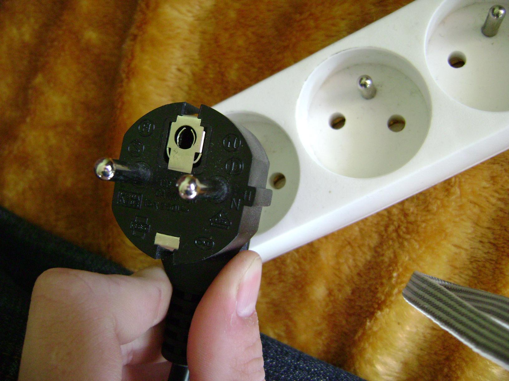

(#) jdani válasza kocici17 hozzászólására (») Márc 15, 2008 /
a .kép amit bekülddtem Azon bal odlat van a fázis, és jobb oldat meg a nullás. De igy ahogy tartod, nem tudod beledugni a konnektorba mer lényegében a dugasz hátát akarnád bedugni a konnektorba.((Kép 002.jpg)) Ahoz hogy be tudd dugni, ell kell fordinati a dugatsz 180fokba ((Kép 003.jpg))
De ekkor már a dugaszon lévő felirat is megcserélődött. Tehát a dugasz szerint. Most jobb oldalt van a fázis, és bal oldalt a nullás. Pedig ennek forditva kelene lennie. Ezt magyarázom már miótta.
(#) kocici17 válasza jdani hozzászólására (») Márc 15, 2008 /
Ezt értettem mert cseh ben is vezetőstiftes a védőföl, és ennek az a legnagyobb átka, hogy a 90\' os csatlakozóból nem tudsz bedugni 2- öt simán az egymás alatt lévő \"dupla \" konektorba, ami egy 7-es elósztónál több mint bosszantó. Amit nem értettem, hogy azért mert a jelölés megfordúl /itthon/ az miért probléma. De végül is nemgond.
