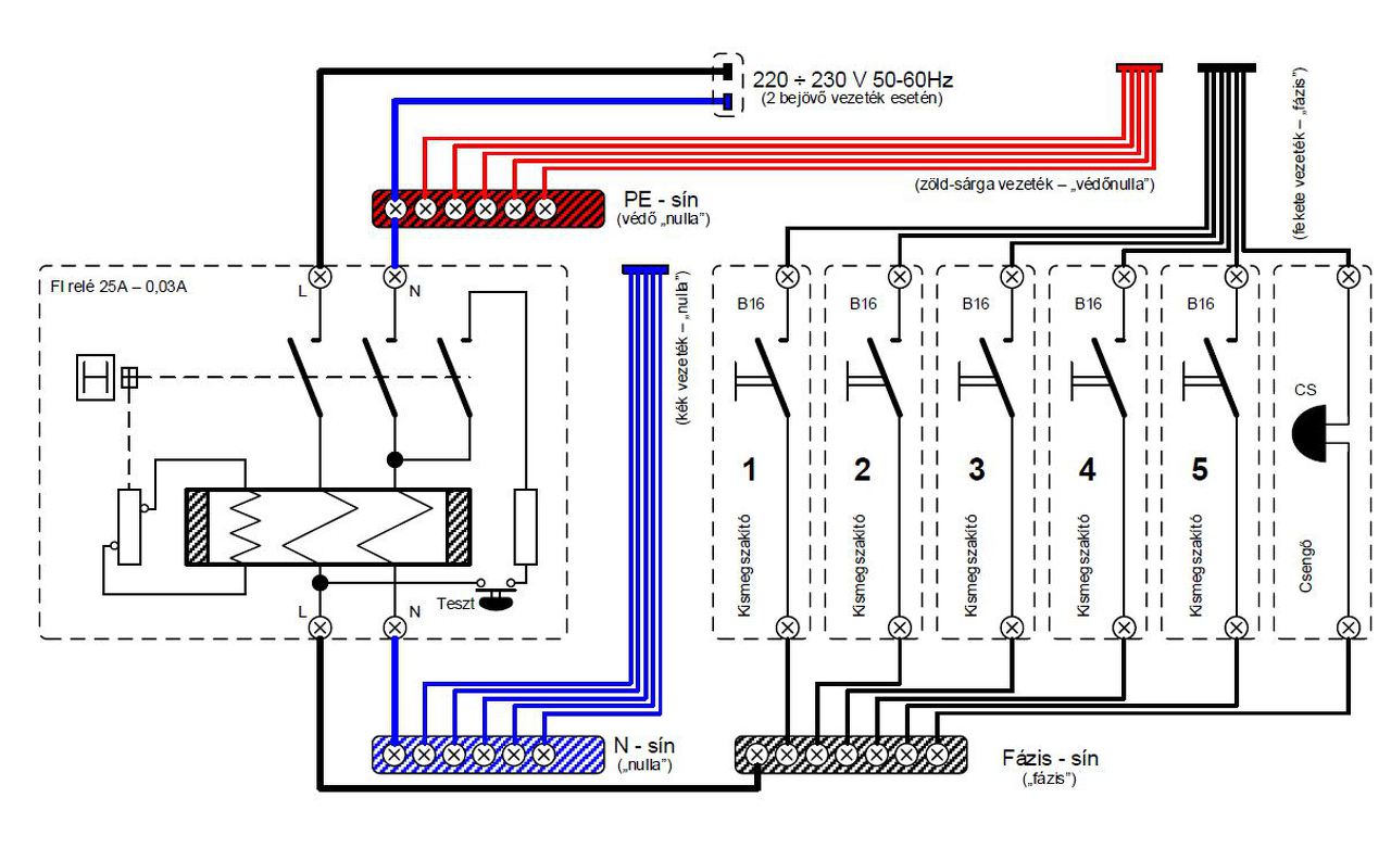

(#) (Felhasználó 119324) hozzászólása Jún 30, 2016 /
Panellakásban így alakítottam ki (csere minden kismegszakító + FI-relé) a bejövő elektromos elosztódobozt!

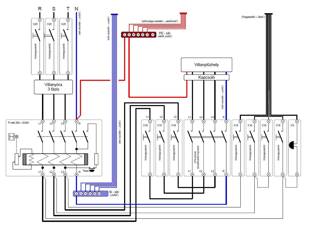

3 fázisú rendszernél pedig így:
(#) Gafly válasza (Felhasználó 119324) hozzászólására (») Jún 30, 2016 /
Mi a kérdésed?
(#) ötfelezős válasza (Felhasználó 119324) hozzászólására (») Jún 30, 2016 /
Az egyfázisú az kulturáltabb, ott egy csavar alá egy vezeték megy.
(#) mugab válasza (Felhasználó 119324) hozzászólására (») Jún 30, 2016 /
Azt hiszem az gond, hogy a nullából csinálsz pe-t.
Az külön szokott feljönni még panelban is.
Persze ha megvan az átmérője és előtte nem lett leágaztatva akkor jó, de akkor meg pen-nek nevezik...
Szerintem.

(#) kowi válasza (Felhasználó 119324) hozzászólására (») Júl 1, 2016 /
Üdv! A rajzon a kapcsolóba ugye véletlenül van belerajzolva a védőföld?
