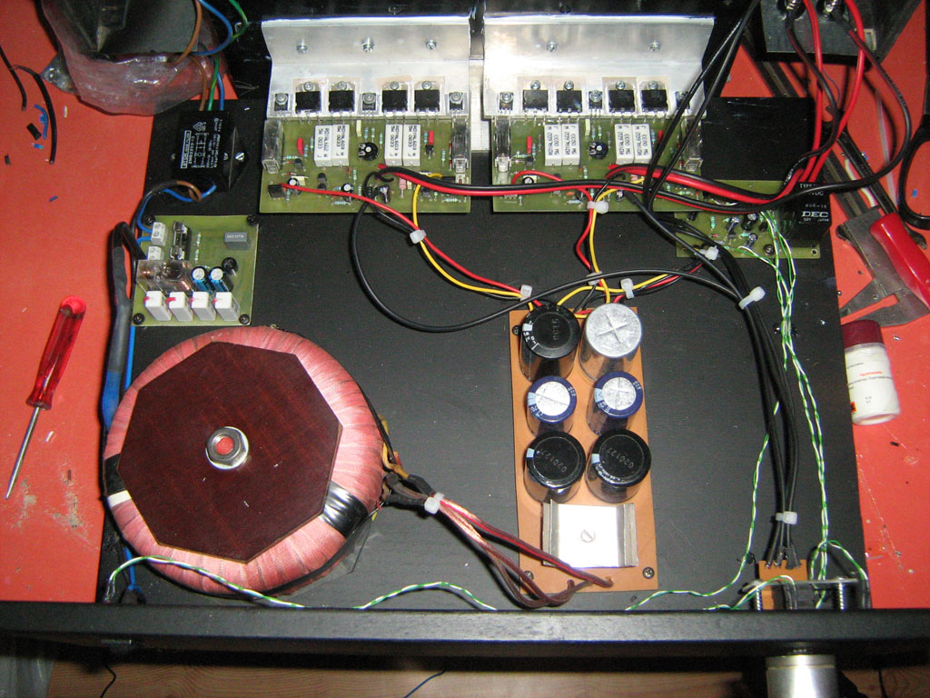

Mivel eddig csak kész panelokat mutogattam, így hát itt az ideje hogy valami nagyobb volumenűt mutassak! Már majdnem egy éve készülök ezzel a projektel, pontosabban mióta létezik az ST151-es végfok, kissebb nagyobb megszakításokkal! Ma végre befejeztem eddigi legnagyobb munkámat! Az egész lelke két darab ST151 végfok. Az egész doboz fa kivéve a hátulját. Nézzétek el a hülye megoldásaimat de jobb nem jutott eszembe! Remélem nem lesz nagy a megbotránkozás a képek tartalma miatt! Ha valakinek kérdése van, nyugodtan tegye fel! Jelenpillanatban hallgatgatom, és eddig egy furcsa dolgot vettem észre, hogy fogja a danubius rádiót vicces mert eddig Kossuthos beszámolókat olvastam! De ez nem zavaró tényező, annyira halk!

(#) vicsys válasza Istike88 hozzászólására (») Márc 12, 2008 /
Szép lett!
A rádió adások elkerüléséhez az árnyékolásokat nézd át, illetve csavard össze a vezetékeket.
(#) kaqkk válasza Istike88 hozzászólására (») Márc 12, 2008 /
Ha nem szereted a danubiust 2 dolgot próbálj ki :
1 : a dobozt belülről borítsd be alufóliával és azt kösd a
jelföldre , vagy egy párnanós kondival hidegítsd a
bemenetet ( kondi a bemenet és a föld közé )
az értéket kisérletileg állapíthatod meg
Ja és ahol lehet használj árnyékolt kábelt
Amúgy szép munka ügyes vagy
(#) Istike88 válasza vicsys hozzászólására (») Márc 12, 2008 /
Köszi! Megnézem!
kaqkk: inkább egy pár nanos kondival próbálkozok, az alufólia túl macerás lenne. De ha nincs rákötve a számítógépre akkor teljesen csöndben van, egy pisszenés se hallatszik.
üdv
akkor az ámítógép és az erölködő közti kapcsolatnál keresd a hibát ! árnyékolás jó?
(#) Istike88 válasza kaqkk hozzászólására (») Márc 12, 2008 /
jónak kell lennie mert kimértem. úgy értettem hogy ha a számítógépből kihúzom a jack csatit akkor megszűnik a rádóvétel, de a kábel rajta van az erősítőn, ami elvileg most antennaként funkcionál szóval ezt nem értem, a géppel lenne a gond?!
most adót váltott, valami német adást hallok
Majd holnap próbálkozok. elteszem magam holnapra
üdv

(#) vicsys válasza kaqkk hozzászólására (») Márc 13, 2008 /
Én személy szerint nem ajánlanám a kondit (főleg nem nF-os nagyságban) mert igencsak vágni fogja a magas hangokat.
Szerintem a szgép és/vagy hangkártya körül lesz a bibi.

(#) Tomi20 válasza Istike88 hozzászólására (») Márc 13, 2008 /
Látom az erősítőd földelt kébellel van a hálózatra kötve. A számítógéppel együtt egy jó nagy földhurkot alkotnak. Megoldás: kötsd le az erősítőd földelését, és megszűnik a problémád. (a legtöbb gyári erősítő is füldeletlen dugóval van ellátva pont emiatt)
(#) Istike88 válasza Tomi20 hozzászólására (») Márc 13, 2008 /
Nem hiszem hogy ennek köze volna földhurokhoz mivel a védőföld csak a hálózati zavarszűrőre van kötve, nincs közösítve az erősítő teljesítmény és jelföldjével, se a doboz esetleges fém részeivel! Kipróbáltam amit írtál de ugyanúgy fenn áll a dolog! Rákötöttem egy mp3 lejátszót és azzal semmi gond! Itt tényleg a számítógéppel lesz a gond! Nyáron le lesz úgyis cserélve szóval addig kibírom
