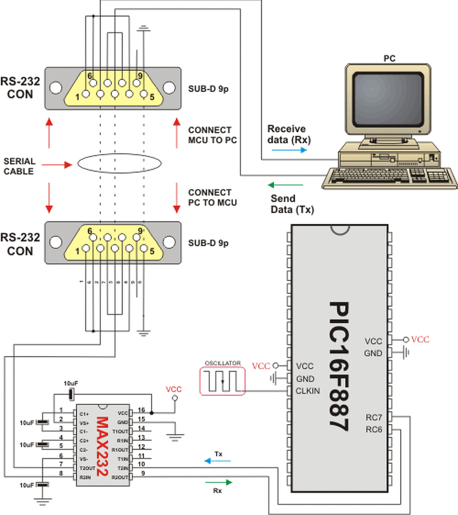

Így tényleg nem tűnik nehéznek,de az uarton keresztüli csatlakozásnál már elakadtam.Egyébként PIC programozással próbálkozom,MIKROC-ben..Egy soros kábelt kéne kibeleznem,és az RX-TX lábakra kötnöm?
Pontosan milyen modulod van? Be tudod linkelni?

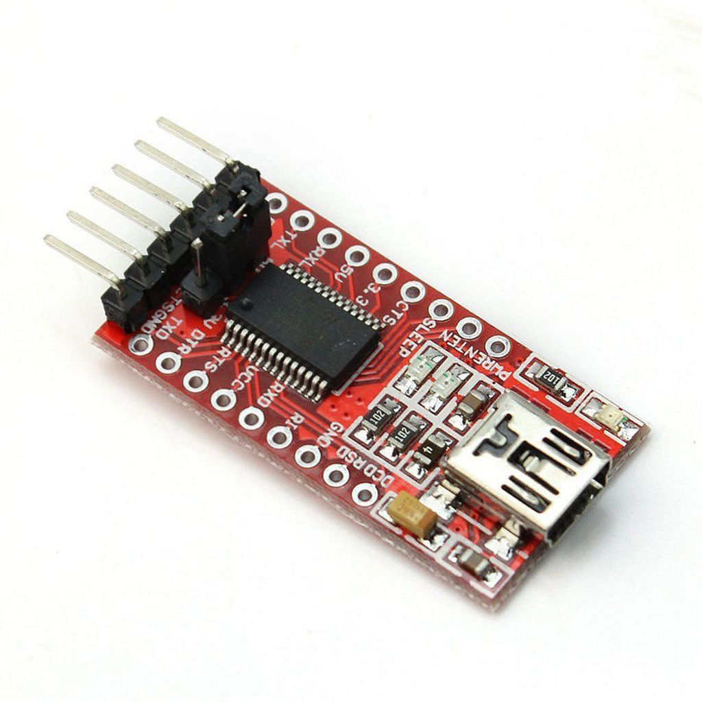

Az RX TX lábakat kell rákötni egy USB-s FTDI adapterre. Úgy tudod programozni. A PC soros kábelére nem szabad rákötni, ott nem TTL jelszintek vannak.
Köszönöm! 232-es illesztő IC-vel is működne a dolog? Persze a PIC helyén lenne a modem.

Igen. Úgy is jó. Én is használok max232-t PC-hez. Jobban szeretem mint az USB-s adaptereket.

A "sim900 Customer flash loader" sikeresen telepítve a "1137B01SIM900M64 ST ENHANCE" firmware-t látja,de a sim900 mintha ott sem lenne a MAX232 túloldalán
![]() A soros porton látja,hogy rajta van a MAX232,mert anélkül egyáltalán nem indul el a loader.Igaz,ha a Max232,és a sim 900 közös,5 voltos tápját kikapcsolom,akkor fel sem tűnik neki.
Győződj meg arról, hogy biztosan működik-e a max232. Valamilyen más eszközzel küldj rá adatot, és a gépen nézd putty-al vagy docklight-el. De szerintem a sim900 is küld valamit bekapcsoláskor.
A flasher program azt persze hogy nem látja, hogy kikapcsolod a tápot a modulnak. Ő csak annyit lát, hogy a gépen van com1 és azt meg tudja-e nyitni. Ha igen, küldi rá az adatot, a kiválasztott sebességen. Hibát akkor ír, amikor nem érkezik válasz.

Már FTDI adapterrel is kísérleteztem,és az sem látja a modemet. A hozzászólás módosítva: Júl 5, 2016
Szia legegyszerűbb ha a TTL oldalon rövidre zárod az RX és TX vezetéket, így az az adat amit a PC-ről kiküldesz, vissza is kell érkeznie. Így le tudod tesztelni a MAX232 IC-t. Másrészt az adatlap szerint a SIM900 3,4 - 4,5 V feszültséggel működik, az 5V talán sok lesz neki.

A 232-es megoldást már szétszedtem,most épp egy FTDI-vel próbálkozom. AZ RX-TX csatlakozókat ilyenkor keresztbe kell kötnöm,ugye?
