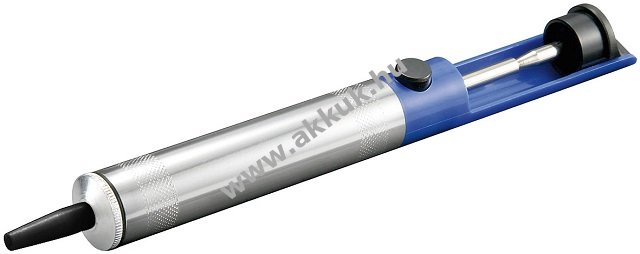

Valami hasonló van Neked ? Mi az az ABS anyag ?

(#) Joe_001 válasza xxxjjjkkk hozzászólására (») Júl 12, 2016 /
cégnél valami ilyesmit használtunk, kis tuninggal. A teflon hegyre húzz egy kb 1,5 cm hosszú 4 es sziló csövet. (Jobban idomul a felületre, és a meleg ónt le is leget törölni vele.)
(#) sector99 válasza Joe_001 hozzászólására (») Júl 13, 2016 /
Akkor ezek szerint nem gond, hogy fémházas ?
(#) Bakman válasza sector99 hozzászólására (») Júl 13, 2016 /
Én úgy vettem észre, hogy kb. mindegy, milyen háza van. Egy a lényeg, használat előtt/takarítás után némi szilikonolajat érdemes belefújni, sokkal jobban dolgozik.

(#) Ge Lee válasza sector99 hozzászólására (») Júl 13, 2016 /
Ilyesmi kinézete van, de hogy pont ez-e vagy csak hasonló azt meg nem mondom.
