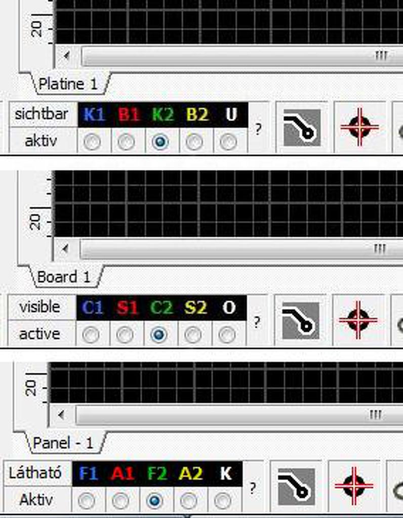

Igaz. A S réteg pedig a Silkscreen. (Silk screen -> szitanyomás)

Lehetnek egyedi célok/érdekek, de alapvetően nem szabadon választott a rétegek célja. Éppen ezt igyekszik magyarázni a rétegek melletti kérdőjelre megjelenő ábra.
Ha a belső rétegektől eltekintünk, akkor alul és felül egyaránt van rézréteg, majd ennek tetejére kerülhet felirati réteg. Ezt tudva, már csak el kell dönteni melyik oldalra kerüljön az alkatrész, és melyikre a felirat.
Azért is célszerű a megszokott rétegrendeket használni, mert ez jól illeszkedik a hivatalos gyártástechnológiákhoz.
Megjegyzem, ha mondjuk egyoldalas a panel, akkor a rézréteg alul van, tehát a C2 rétegen illik tervezni (alapesetben ez zöld), és ehhez az S1 rétegen van a felirat. Ha SMD-t is használsz, akkor szintén C2-n van a rézréteg, és S2-re kerül az SMD oldal feliratigénye.

Egyoldalas panelokat használok. Szeretném én is betartani a nyákkészítés szabályait, de amikor meg akartam csinálni az első nyákom (kb. egy hete) akkor a C2 rétegen pakolgattam fel az alkatrészeket, de az autoroute nem működött ezen a rétegen, mert amikor arrébb akartam vinni az egyik komponenst a hozzá tartozó vezetősávot már nem vitte magával. Itt a fórumon kaptam azt az ötletet, hogy menjek át az S1 rétegbe.

Szövegben persze forrasztási vagy alkatrész oldalt írunk, de jelölésben "magyarítani" nem tartom jónak. Programban sem fordítják az utasítások nevét. Csak egyszer próbálták az Iskolaszámítógép fejlesztésekor a BASIC kulcsszavait magyarosítani - szerencsére nem terjedt el.
  1. ha (a<b) legyen C=A+5 különben legyen C=A-3
  2. if (a<b) let C=A+5 else let C=A-3
(#) OZotyo válasza Hp41C hozzászólására (») Júl 14, 2016 /
Ha összehasonlítod a Német és az Angol verziót, az sem egyforma.
Mivel a program alapból Német, ezért a Magyarban a német jelöléseket kellett volna meghagynom?
