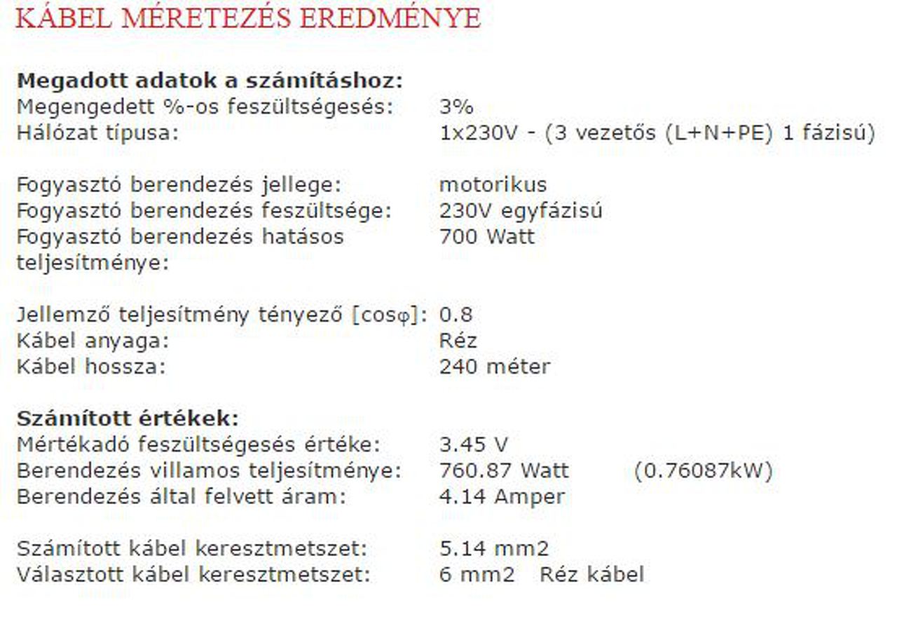

Sziasztok. 120 méteren kellene egy fázist elvezetni, a fogyasztás maximum 2-3A lenne. Milyen keresztmetszetű rézkábel szükséges hozzá? 2,5 elég lenne?

(#) (Felhasználó 119324) válasza cupika97 hozzászólására (») Júl 14, 2016 2 /
120 méteren kb 25,6 V fog esni a vezetéken 2,5 mm2-es vezetéken (3A terhelésnél) - 8.os fizika ...

(#) kristikoma válasza cupika97 hozzászólására (») Júl 14, 2016 /
Feszültségesésre elég rossz érték jön ki. NYY-J 3x6mm2 kábel már jó.

(#) granpa válasza (Felhasználó 119324) hozzászólására (») Júl 14, 2016 /
Lehet, hogy rosszul számolok, de nekem ~5V jön ki!(4.895) ((ró×l)/A)×I; ((0.017×240m)/2.5mm2)×3A

(#) (Felhasználó 119324) válasza (Felhasználó 119324) hozzászólására (») Júl 14, 2016 /
Általános világítás és motorikus számítás kb. 3A terheléssel (700W)

(#) vargaf válasza (Felhasználó 119324) hozzászólására (») Júl 14, 2016 / 1
Megadott adatok a számításhoz:
Megengedett %-os feszültségesés: 3%
Hálózat típusa: 1x230V - (3 vezetős (L+N+PE) 1 fázisú)
Fogyasztó berendezés jellege: motorikus
Fogyasztó berendezés feszültsége: 230V egyfázisú
Fogyasztó berendezés hatásos teljesítménye: 700 Watt
Jellemző teljesítmény tényező [cosj]: 0.8
Kábel anyaga: Réz
Kábel hossza: 120 méter
Számított értékek:
Mértékadó feszültségesés értéke: 3.45 V
Berendezés villamos teljesítménye: 760.87 Watt (0.76087kW)
Berendezés által felvett áram: 4.14 Amper
Számított kábel keresztmetszet: 2.57 mm2
Választott kábel keresztmetszet: 4 mm2 Réz kábel”
Ebben nincs 25 V feszültségesés 2,57 mm2-nél sem.

(#) granpa válasza vargaf hozzászólására (») Júl 14, 2016 /
Valamint a 2.57 helyett "csak" 2.5-et választva, nem esünk túlzásba feszültségesés tekintetében.
(#) VIM válasza granpa hozzászólására (») Júl 14, 2016 /
Nekem 5.184V jött ki. A képlet amivel számoltam az : e=2róX(IXl/q) . Az "e" a feszültségesés mértéke, a "q" a vezeték keresztmetszete a többi az szerintem ismert. A matek az 3A, 120m és 2.5mm2 réz vezetékkel történt, a "ró" az 0.018 a réznek.

(#) granpa válasza VIM hozzászólására (») Júl 14, 2016 1 /
Műszaki táblázatok szerint 0.017 a rézé. Amúgy stimmel.

A felfelé kerekítés az szerintem nem okoz problémát az ilyen számolásoknál. A 230V 1.5%-os esése 3.45V, a 3%-os már 7.6V. Nem egy nagy veszteség a motornak, helyesebben a motor nem okozhatna ezeknél az értékeknél nagyobb feszültségeséseket a hálózaton.
