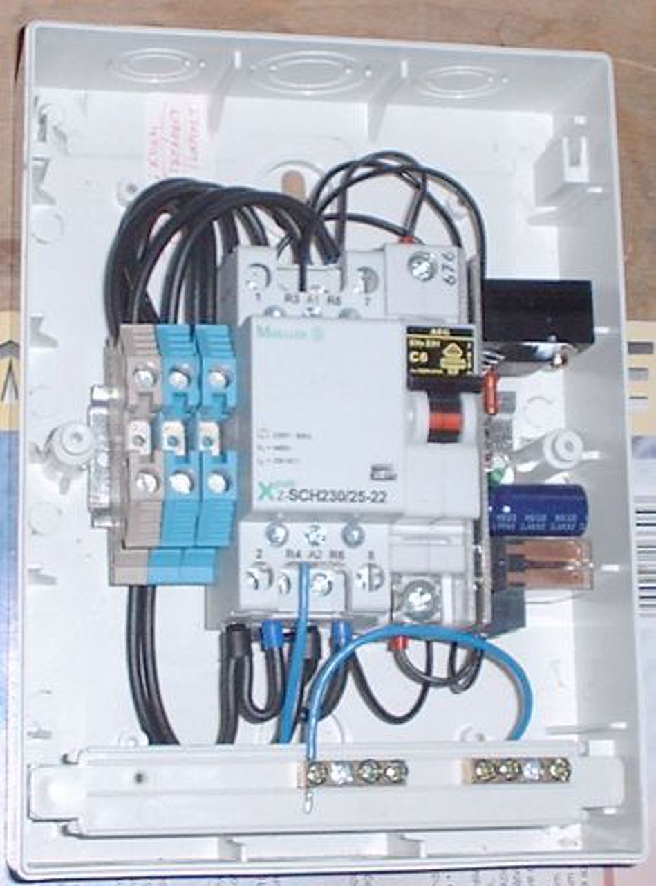

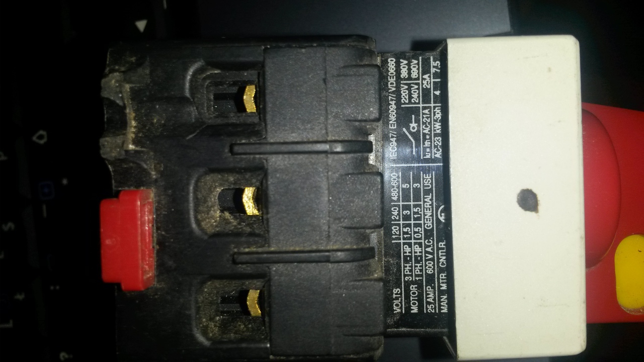

(#) bencikusz hozzászólása Dec 18, 2016 /
Szeretném ha véleményeznétek a felszerelt dobozt, valamint azt szeretném kérdezni hogy van e valami akadálya annak, hogy ez elé az egész történet elé bekössek egy a mellékletben szereplő 3 fázisú kapcsolót ?
Előre is köszönöm.
B
(#) Gabó válasza bencikusz hozzászólására (») Dec 18, 2016 /
Kapcsoló az ok.
Fi betápot, hogy kötötted? 1-3-5ös pont a be és 2-4-6os pont a ki? A kmeknél is az 1 a be 2 a ki.
(#) Zsolt 73 válasza bencikusz hozzászólására (») Dec 18, 2016 /
Szia !
Fordítva kötötted be a FÍ relét , az 1 3 5 7 kapcsokra kösd a betápot ! Az ívoltás miatt nem mindegy hogyan kötöd be ! Inkább hívj egy villanyszerelőt, a 400 V nem hobbi kategória !
A hozzászólás módosítva: Dec 18, 2016
Köszönöm szépen a hozzászólást mindkettőtöknek.
Villanyszerelőt nem hívok, mert az ő munkája a mellékletben látható. Természetesen van olyan villanyszerelő aki nem így dolgozik, de nekem nem sikerült olyannal találkoznom.
A FI állását holnap ellenőrzöm, sajnos nem volt egyértelmű a dobozán látható bekötési rajz. Tesztelésre működött (természetesen nem csak a teszt gomb megnyomására) de valóban az ív oltásra nem gondoltam.
(#) Gabó válasza bencikusz hozzászólására (») Dec 18, 2016 / 1
Én a helyedbe, ezt az elosztót jó messzire elhajítanám. Ezt se ártana felújítani, és szabványoknak megfelelően kivitelezni.
(#) bencikusz válasza Gabó hozzászólására (») Dec 18, 2016 /
Valóban, én is így látom. De a kinyitás utáni sokk, azt mondatta velem, hogy ehhez túl hideg és sötét van. Majd tavasszal. Mivel az elosztó és az óra a házon kívül van, így nem kellemes ilyenkor dolgozni rajta. A nagyobb baj, és kellemetlen dolog, hogy az a furcsa zöld vezeték sok helyen feltűnik a ház különböző kötődobozaiban, különböző feladatokat ellátva. Láttam már fázisként, nulla vezetőként, de védőföldként is. Amikor a ház !!ÚJRAVEZETÉKEZÉSE!! megtörtént, sajnos nem ellenőrizte senki a villanyszerelők munkáját, hozzáértés híján.
Elsőre nekem azok a szürke vezetékek mm fal vezetéknek tűnt, (mert szürke, de a szürke alatt ugye szabványos színezése van) de most ránagyítva nem az. Tipikus esete, a jóvanazúgy kategóriának. Én az ilyen "villanyszerelőt" ki se fizettem volna, és még a nyakába akasztok egy pert is.
(#) elektroncso válasza Gabó hozzászólására (») Dec 18, 2016 /
A szürke lehet fázis. Ennek ellenére az ilyennek én a horonymarót sem adnám a kezébe, nem hogy a csavarhúzót. Gipszet keverni, vésni talán, de hogy hozzányúljon a drótokhoz, az kizárt. Egy baj van, hogy a villany a trehány munkája miatt nem őt üti agyon!
Mondjuk az a fura zöld drót teljesen úgy néz ki, mintha karácsonyfafüzér lett volna valamikor.
(#) bencikusz válasza elektroncso hozzászólására (») Dec 18, 2016 /
Meglepő, de a zöldnek a keresztmetszete nem karcsú, 1,5mm^2 ha jól emlékszem. Azzal legalább nincs baj, csak azzal hogy miért ezt használta, és hogy miért mindenre ezt használta. Lehet ez volt akciós és gyorsan vett belőle pár 100 métert.
Jaj már nem ismered az ilyen egysejtűeket... Ez volt neki a sufniba, amihez jutányosan jutott hozzá, 3 csirkéért
(#) gyuszo válasza bencikusz hozzászólására (») Dec 19, 2016 /
„ehhez túl hideg és sötét van. Majd tavasszal. Mivel az elosztó és az óra a házon kívül van”
Nem szükséges ezzel tavaszig várni, ez úgy is zsúfolt, ( már a mérőhely doboza ) ebbe már a FI-relé sem fér bele és ha bővítesz az sem. Be kell vinni a belső térbe az elosztót és ott kényelmesen szerelheted.
Legalább egy 18 modulos elosztótáblát vegyél. Egy ilyen művelet rövid idő alatt megvan.
A hozzászólás módosítva: Dec 19, 2016
(#) gyuszo válasza gyuszo hozzászólására (») Dec 19, 2016 /
Gabó-nak igaza van, hogy ki kell cserélni, hiszen 30 éves kismegszakítók vannak benne, de nem oda a mérőhelyhez. Én nem tenném egy légtérbe az elosztótáblát a mérőhellyel.
Az ilyen munka nem évszakfüggő bármikor megtehető.
