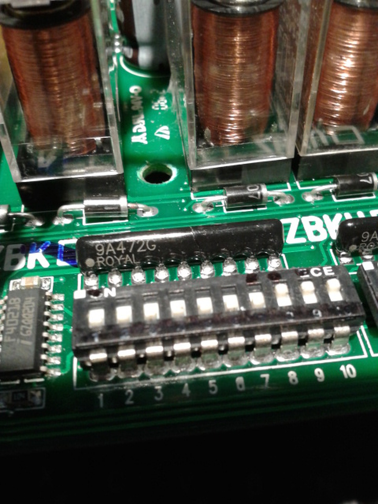

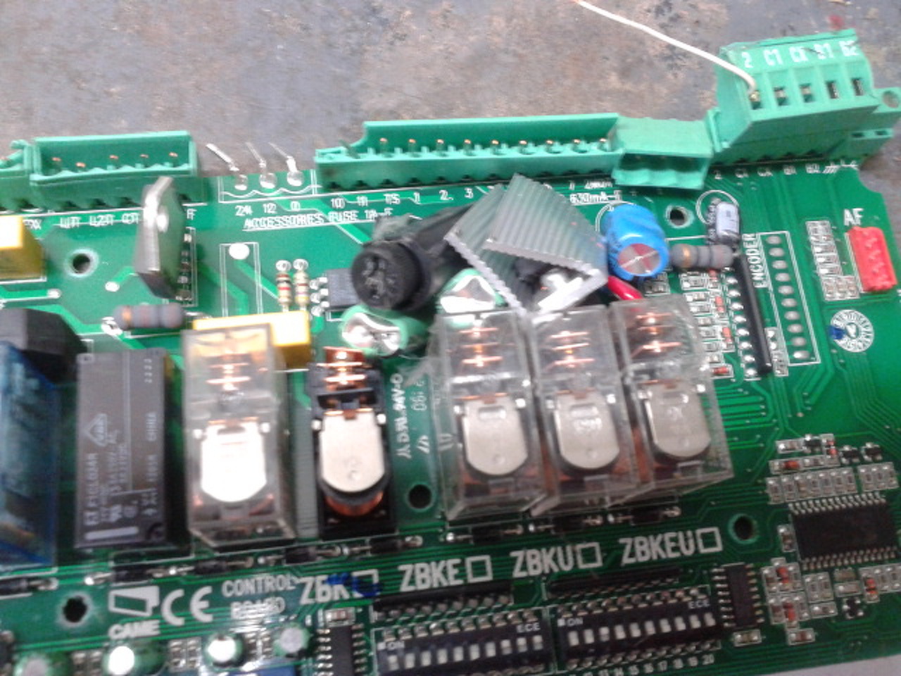

Mai cumi:
Egy napos munka (már eddig) ipari kapunyitó vezérlés javítás....öööö restaurálás, targoncás elintézte.
Melléklet. panel megúszta, kicseréltem a sérült alkatrészeket, faxa minden föltétel teljesül, de csak kattan egyet a relé de nem indítja a motort.
Eddig még de. eljutottam, 4 óra van.
Már kizártam minden lehetőséget, mikor véletlenül az indítás, ami egy indító impulzus folyamatos jelet adtam erre 5 sec után elindult a motor, ugyanez visszafele is működött, kezdett gyanús lenni a dolog.
Nézem a leírásba 3-as dip kapcsoló on= elővillogás, 5 sec késleltetés , 4-es on= emberi jelenlét funkció (azaz folyamatos nyomvatartás) ezek mind egy shift regiszterbe futnak be.
Na most az nem nagyon szokott tönkremenni, DIP kapcsolók jók, hmm nézzük már fesz értéket áram alatt és itt jött a döbb, ezek az értékek lebegtek, tehát a mellette lévő ellenállás háló nem húzte fel 5 v-ra, melléklet lehet látni egy nagyon halvány repedést.
Poén az ha e kettő közül csak az egyik sz*at be akkor nincs gond, hamar megfejtem, a kettő együtt volt az igazi cumi.
És egyébként az ellenállás háló nem kapott tackost.
