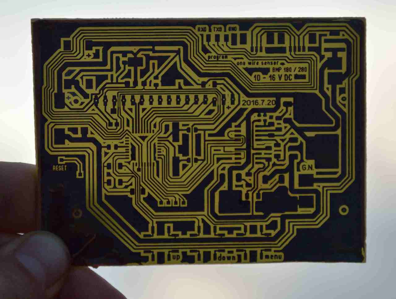

Mit szúrtam el?
Ilyen Kínai papírra nyomtattam.
Vasalóval "vasaltam" át.
Úgy látom minél vastagabb a vonal annál jobban jelentkezik a hiba. Főleg a teliföldeknél vannak hiányos részek.
Túl sokáig / túl kevés ideig vasaltam?
Túl meleg / hideg volt a vasaló?
Nem nyomtam rá elég erősen / túl erősen nyomtam?

A nyomtatód spórolta ki a tonert a nagyobb felületekről, ez ellen egy megoldás van hálósra kell tervezni a teliföldet ...

A transzferpapíron marad festék vasalás után? Ha tiszta amikor leveszed, akkor kaqkk megírta a választ. Ha marad toner a papíron, akkor nem volt tiszta a nyák.

(#) niedziela válasza Lamprologus hozzászólására (») Júl 22, 2016 /
Két dolog
Nyomtatás előtt alkohollal töröld át ezt a papírt(amelyik oldalra nyomtatsz)
Sok a hő, kicsit vegyél vissza.

(#) Lamprologus válasza niedziela hozzászólására (») Júl 22, 2016 /
Izopropil alkohol jó lesz?
Bimetálos hőfok kapcsolója van a vasalónak, és úgy tűnik elég nagy a hőfok különbség a be és a kikapcsolás között ... érdemes lenne valami precízebb hőfok szabályozást beépíteni?
Miből látszik, hogy sok a hő?

(#) morgo válasza Lamprologus hozzászólására (») Júl 22, 2016 /
Nekem is úgy tűnik, hogy meg van égve a festék. Viszont ha sok lett volna a hő, jobban szét lenne lapulva. Érdekes. A papíron jó volt a nyomat? Hová tűnt a lukakból a toner?
(#) niedziela válasza morgo hozzászólására (») Júl 22, 2016 /
Ez nem sima papír hanem egy vékony fólia van rajta.
Ha nem tiszta, nem tapad a toner, ha sok a hő, összekapja azt a vékony fóliát és ilyen lesz
(#) Lamprologus válasza morgo hozzászólására (») Júl 22, 2016 /
A toner egy része mintha a transfer papíron maradt volna... de az kevesebbnek tűnik mint amennyi a nyákról hiányzik...

(#) eyess válasza Lamprologus hozzászólására (») Júl 22, 2016 /
Na szóval ez a nyomtató +195Co +-5Co közötti hőmérsékleten dolgozza a toner port az adott hordozóra.Papír fólia stb.
Tehát neked ezt a hőfokot kellene eltalálni a vasalónál is.Ugyanis ha ettől eltér bármely irányba az a rajzolat sikertelenségéhez fog vezetni.Ha túl sok a hőfok , akkor megég szétfolyik stb, ha pedig kevés , akkor meg nem fog áttapadni a rajzolat.
Sokan itt hibáznak , hogy nyomják ezerrel , mert mindenki , vagy valaki leírt valamit , de az korántsem biztos , hogy azok a feltételek egyformák is mindenkinél .Aztán meg ha nem sikerül , akkor meg miért nem .
A többi dolog a nyák tisztasága a papír milyensége , ami már egyáltalán mindegy is ezek már a következő lépések lehetnek.De minden előtt ez lenne a fontos , hogy a megfelelő hőfok be legyen lőve.

(#) xNorbi válasza eyess hozzászólására (») Júl 23, 2016 / 1
Nem ez az első "vasalásos" nyákom csináltam már párat, de ez a legbonyolultabb.
Végül többszöri próbálkozás után(kisebb áttervezés, más nyomtató) után sikerült megcsinálnom a NYÁKot, szinte tökéletes lett nagyon elégedett vagyok.
Távolabb raktam egymástól a vezetősávokat és most egy más nyomtatót használtam ahol láthatólag (talán a toner is fogyóban volt már, mert a papír vége halványabb) picit kevésbé "erősen" nyomtatta ki, mint a nyomdász szaküzletben és pont így lett jó.
Vasalóval, lamináló gép nélkül készült Mindeféle építő jellegű kritikát szívesen fogadok.
