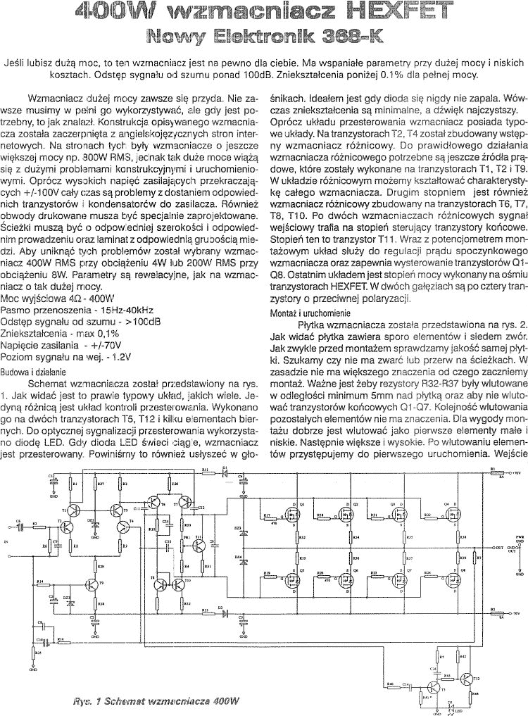

Szerintetek ha egy kapcsolásba nagyobb teljesítményü feteket szeretnék beépíteni mit kéne változtatnom a kapcsoláson?
ezeket a FET eket használnám:
4 db IRFP9240
4 db IRFP240
Ezek egy csatorna FET-jei ez van a rajzon!
Tudnátok mondani ezeknél nagyobb teljesítményüt?
A rajzot is feltettem a topicra itt van valameléyik oldalon!!
És köszi a sedítséget!!
(#) szabi83 válasza Skyline hozzászólására (») Márc 15, 2008 /
Ez hogy tetszik?

(#) Skyline válasza szabi83 hozzászólására (») Márc 15, 2008 /
Köszi a rajzot
Ez hasonlit ahoz amit én szeretnék megépíteni!
Milyen FET ekre kéne kicserélni a kapcsolásban lévö FET-eket ha azt szeretném hogy 2-ohmon is müködjön az erölködö?
Vagy ha egy párral többet teszek bele az elég?
esetleg..
IRF640 helyett IRFP240
IRF9640 helyett IRFP9240
Köszi a kapcsolást!
Az IRFP 240 és 9240 -nél nagyobb terhelhetőségü FET-létezik?
(#) PPetya válasza lamalas hozzászólására (») Márc 15, 2008 /
Köszi a választ!
Én nem találtam..
Köszi h utánanéztél!
akkor ugy látszik h ez a legnagyobb teljesítményü FET!
