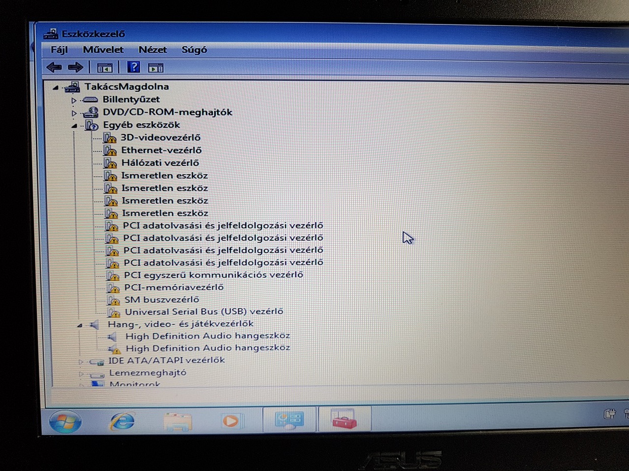

Azért csak jó lenne egy kép arról az USB vezérlőkről az eszközkezelőből .Hátha észre veszünk valamit.
(#) Koncsar válasza eyess hozzászólására (») Nov 10, 2016 /
Tegnap már küldtem képet róla. De mindjárt.
(#) eyess válasza Koncsar hozzászólására (») Nov 10, 2016 /
Küldtél , de az USB vezérlők nem volt megnyitva nyisd meg , és úgy legyen kép

Mindjárt mutatom a 16 darab sárga háromszögből már csak 5 van talán az eszközkezelőben.
A hozzászólás módosítva: Nov 10, 2016
Ok de nyisd le az usb vezérkőket is hiába , hogy nincs hiba ott .

(#) Koncsar hozzászólása Nov 11, 2016 /
Itt jár most. A második képen ahogy elkezdtem.

(#) steelbird válasza Koncsar hozzászólására (») Nov 11, 2016 /
Szia.
Én csak most kapcsolódok be, Win7 64 bitre van driver a gyártó oldalán. Azon már túl vagy? Nem megy vele?
(#) Koncsar válasza steelbird hozzászólására (») Nov 11, 2016 /
Én már nem találtam semmit hozzá. Hiányzik az egérpad. Ez egy ASUS X556UQ laptop
A hozzászólás módosítva: Nov 11, 2016
Valami driver még hiányzik nagyon neki. Csak elfogyott az erőm.
Olvastam, mi a tipusa. Itt azt írják, hogy Win7 64bit -től van hozzá driver.
Mi az ismeretlen eszközöknek a hardver azonosítója?
ACPI\MSFT0101 parancsolj.
(#) Koncsar válasza Koncsar hozzászólására (») Nov 11, 2016 /
Amit küldtél, hogy ott a win7 driver, én ott a linken nem találom.
Ez csak az egyik, két ismeretlen hardvered van. Ez az Intel Platform Trust Technology (Intel PTT). Van rá a Microsoft által kiadott hotfix, meg azt írja, hogy simán ki kell kapcsolni a biosban.
