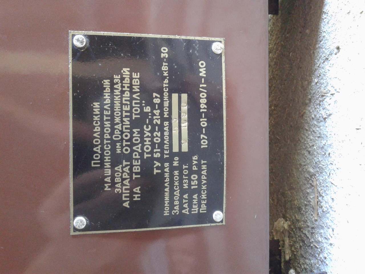

Azért ekkora a kályha mert én 250 fokon szeretek szaunázni Egyébként meg ilyen kályhát kaptam az apóstól, aki szintén kapta még anno a Szovjetúnióból zsír újan. Még soha nem használt, én bontottam ki még a fa keretes csomagolásából, meg a papírból.
240X210 lesz az alapterület. kb 200 magas. Olyan 5 személy ülve kényelmesen elférhet benne, de csak családi lesz és a legnagyobb részt én leszek a felhasználó..
Aztán most épül a kabát a gombhoz, de kívülről már 85%-os még kb 15m2 EPS hiányzik a külső burkolatból, aztán háló, meg lehúzni EPS ragasztóval, majd festés, és kívülről csont kész. Majd jöhet a belsőépítészet.

Külteri szauna lesz? Az enyem finn, azon semmi burkolat nincs a nutfederes famunkän kivül. A merete kicsi lesz ekkora kälyhähoz. Majd dobj egy fotot, hol järsz. Tenyleg erdekel.
eps beszivja a pärät. HAsznälj zärt celläs xps-t.

Ekkora egy 8kW -os. ( mondjuk a 250 fok az biztosan a kályha hőmérséklet, mert ott rendesen begozolnel. A bazalt is lavako.

Párazáró fólia EPS alatt, így nem fog beszívni semmit. Ez már kipróbált technlógia.
Az épületben lesz még egy viszonylag nagy öltöző-pihenő+ még egy zuhanyzó is.

Ami tenyleg gond szokott lenni, az a pära. A kalyhad nagyon franko, csak nemlätok kemenyt. Annak biztos utänaneztel, hogyan lehet megoldani, hogy nefüstöljön a zärt ter fele. Nem kemence ez. Az elöterbe mindenkepp csinälj öltözöt-räcsos padlo. Mär csak egy dezsa hiänyzok a kucko ele, amibe a länyokat lehet lökdösni a hoesesbe.

Kémény még nincs meg, de hamarosan az is elkészül. Hátul lesz.
szerk.: Ja ? meg persze szellőző nyílások is készülnek még egy be-levegő a kályha alatt (nyitható-zárható) és egy levegő áramló nyílás a szaunatérben a kályáhával átellenben, szintén szabályozható formában. Az épület az ameriaki faházakkal megegyező szerkezetű, fa váz szerkezet, OSB burkolat, arra fólia, majd EPS és vakolat. Belül szigetelő anyag, arra OSB, majd rá a fa burkolat. Viszont hogy ne fizessem rá a gatyámat is, ahol víz van ott vízálló gipszkarton lesz csempével, ahol öltözünk, ott pedig csak festett gipszkarton, mintha egy sima tégla épület volna vakolt fallal.
