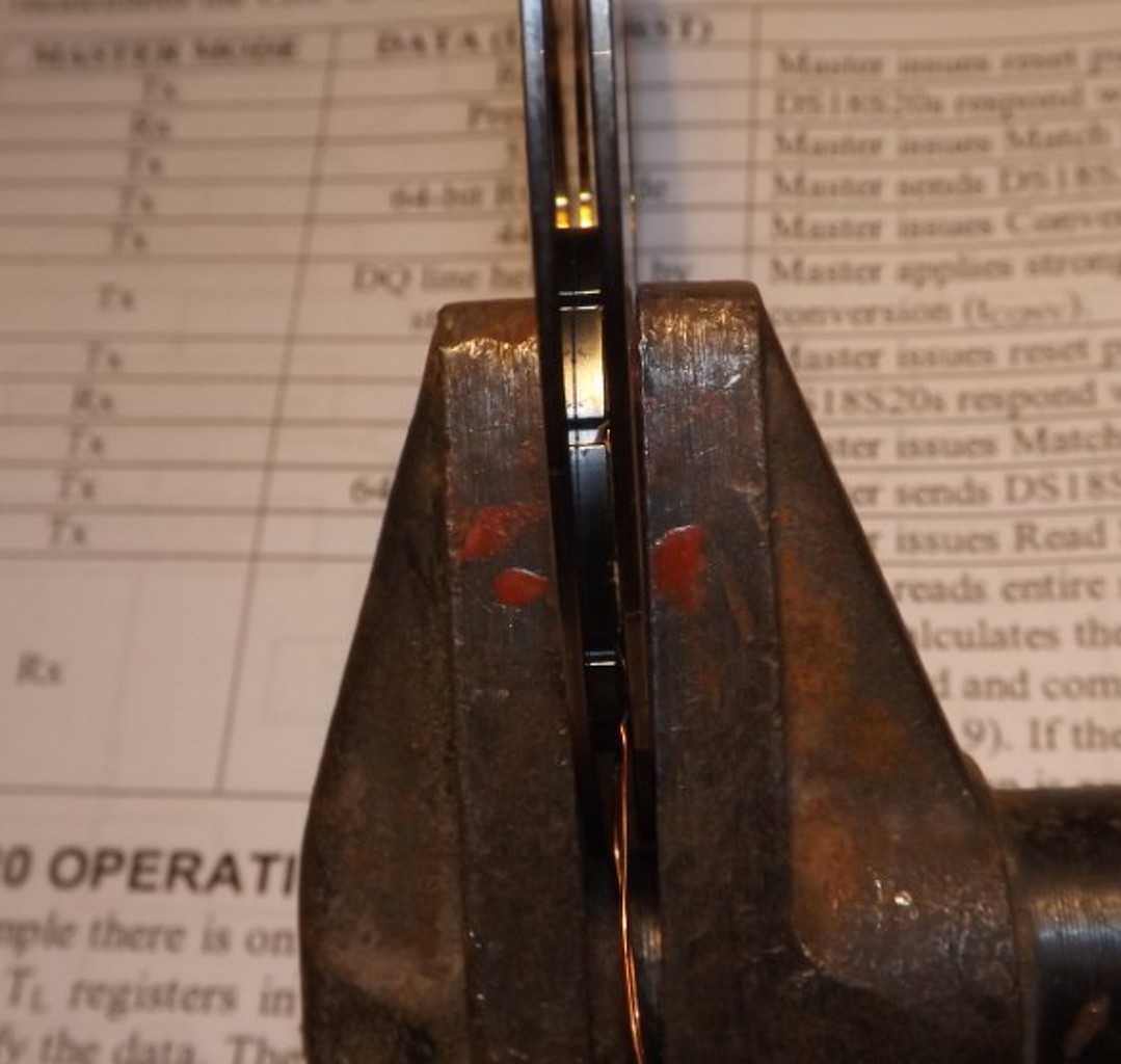

Találtam vezetéket pici DC 12V reléből. 0.05mm es.
Gyártok gyorsan egy pödrőgépet

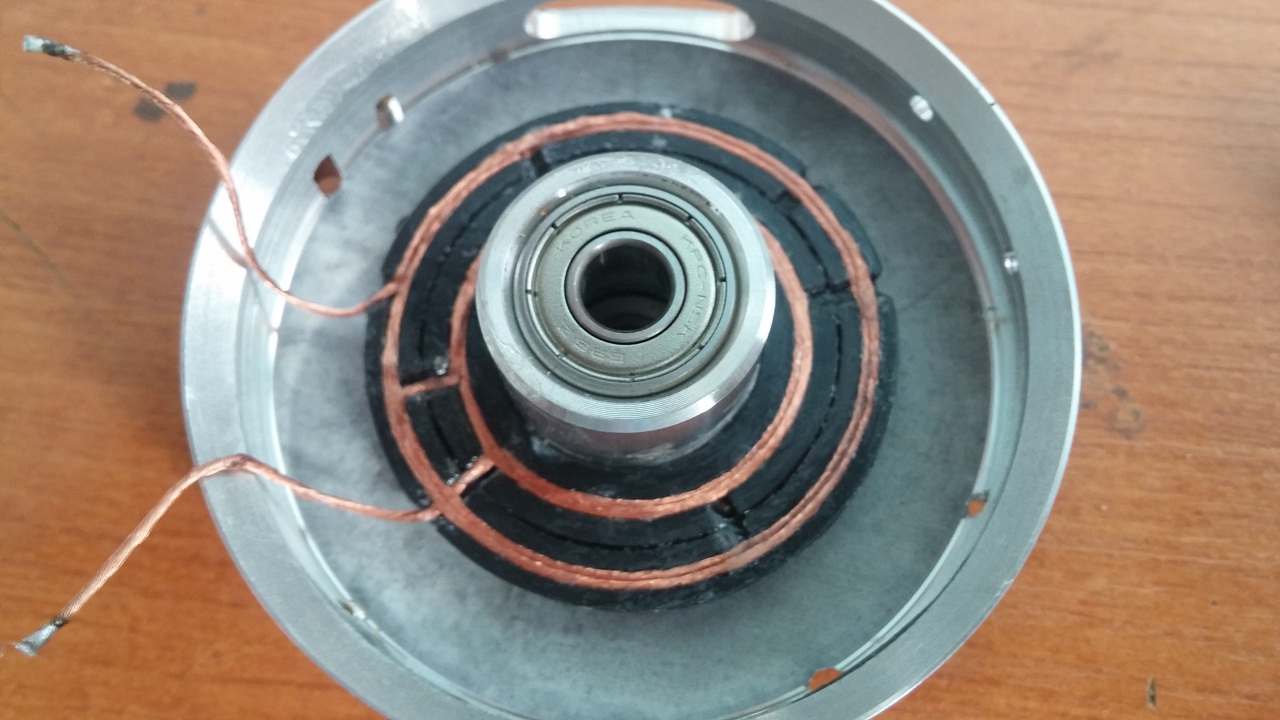

Ilyesmi lenne ez le van lakkozva nem túl szép de lehet ennél szebbet is csinálni. Ez 5 menet belülről kell indulni a tekercseléssel és úgy haladni kifelé.
Jól néz ki. Közben kész a litzém
1M hosszú
A PCB-n egy SO8 as dual mosfet lesz, épp elfért.
Nem lóg ki.
Viszont nekem csak 0,45mm a horony mélység és nincs 1 mm a szélessége. A ragasztók melegítésre megpuhulnak, nem kell sajnálni a hőlégfúvót tőle, addig kell melegíteni amíg könnyen le nem válik. A csapágyat ajánlott kivenni, ne follyon ki a kenőcs. A litze jó ötlet valóban, mivel nem olyan sprőd. A pllanatragasztóvan úgy jártam, hogy minden ragadt mindenhová, csak a huzal a ferrithez nem. Lehet én bénáztam.
Szétszedtem
, szorulása volt. Amikor megpörgettem a rotort hallottam hogy kicsit súrlódik valami.Semmivel sem nehezebb a tömör dróttal megcsinálni.(le se vettem a ferritet). Most már nem súrol. Nagyon vigyázni kell hogy ne kenjük össze a tetejét a ferritnek mert a hézag csak pár tized magok közt. Könnyű elbacni.....cserébe nehéz levakarni....
Kissé vastag lett a litze az volt a baj szerintem.Persze a tömörrel is meg lehet tekerni csak a litze jobban kezelhető a kivezetéseknél lehet szépen igazítani.A hézagot nyugodtan meg lehet növelni pár tizedet ha szükséges (egy kis alátétet teszel a tengelyre) mert nem fog sokat változni a hatásfok a W-Power esetén.
