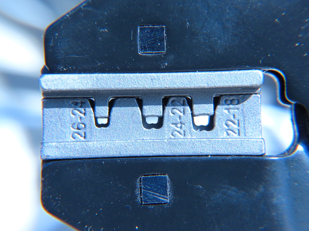

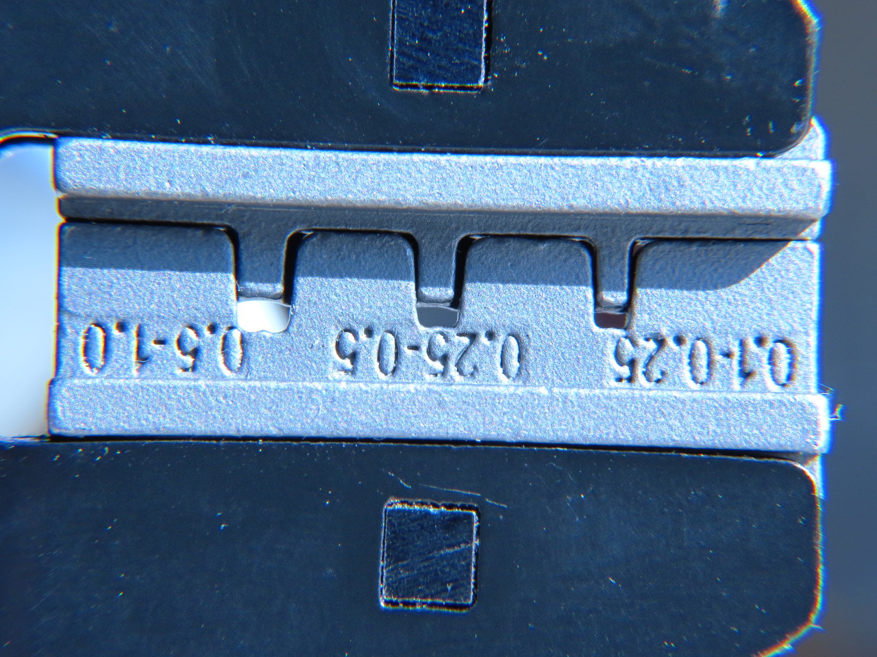

Készítettem képet a pofáról, illetve a végeredményről. Ha fény felé fordítom az illesztést, akkor átszűrődik a fény, 0,1mm körül lehet a hézag.
SzervízMacska: Nem voltam jó a felső szintű matekból, de az egyenleted úgy gondolom helytálló. Idézet: A megadott vezeték- keresztmetszetek alapján: 0,1mm2 --> d= 0,356mm 0,05mm2 --> d= 0,252mm. A különbség 0,104mm. Ha ezzel a távolsággal összébb is tudnám nyomni, szerintem még akkor sem lenne megfelelő a préselés. „Ennyit számítana 0,05mm2 eltérés, hogy a préselés tökéletes legyen?”

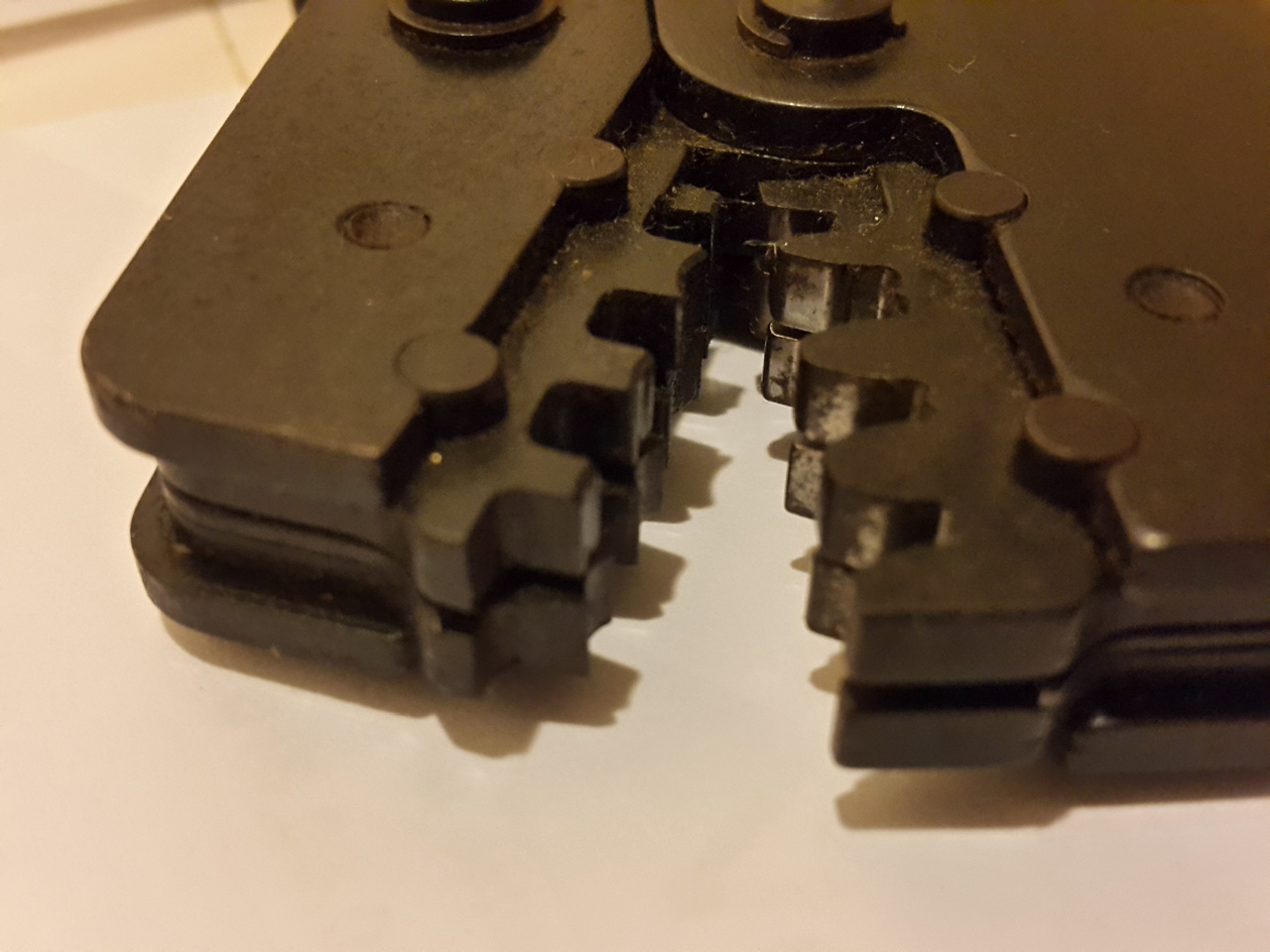

Üresen is csak ennyire nyomja össze. Éppen csak rajta van...

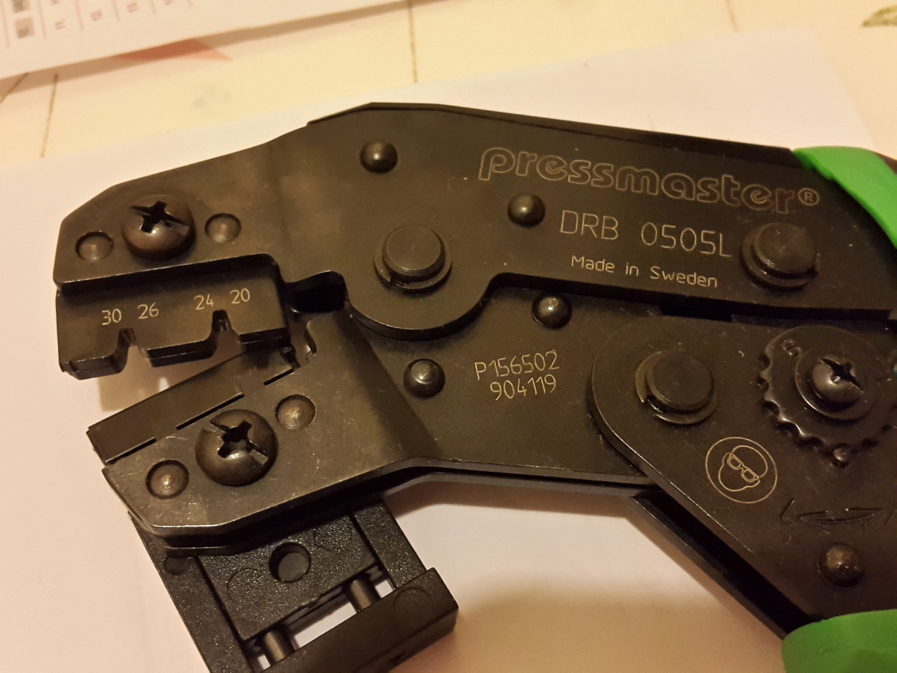

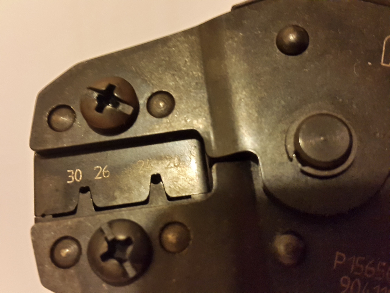

A zárás jónak tűnik, a méret már nem annyira. Amit én használok, arra AWG 24-30 van nyomva, az a harmadik képen látható érintkezőt jól összenyomja.
Szia! Nekem úgy tűnik a sarud AWG-s méret a fogó pedig mm-es. Éppen erről beszéltem korábban.
Nálam így néznek ki a fogók, de nem is voltak még préselési gondok az elmúlt tizenöt évben...
Ránézésre vagy a pofák gagyik, vagy nem ehhez a fajta saruhoz vannak tervezve. Mert megfelelő szerszámmal vezeték nélkül (is) szép eredményt kellene kapnod.
Ha megnézed a mérettáblázatot, amit jóval korábban linkeltem - erről szó sincs. Sokszor megszívtam már kínai invertereknél is, hogy a sorkapocs AWG-s méretű volt - nem lehetett beletuszkolni a mm2-es méretet. Sokszor a sorkapcsot le kellett cserélni, mert a teljesítményt tudta az inverter, sőt kellett is tudja.
X csatlakozóhoz tartozik egy érintkező, ahhoz egy fogó és vezeték. Vezeték -tól -ig használható az érintkezőben. Nem? Vagy nem teljesen értem amit írsz. A linkelt táblázatban éppen az látszik, hogy a mm-ben megadott értékek az AWG-ben megadott értékekkel szorosan összefüggnek.
Nézd meg közelebbről - mondjuk ezzel is a kereszmetszeteket - mennyire állnak pariban... Én a legnagyobb jóindulattal sem tudtam mm2-es vezetéket bekötni az AWG-s sorkapocsba. Megpróbáltam egyszer, hogy összeforrasztottuk az ereket és a helyszínen reszelővel finomítottam az AWG méretére, hogy a legkevésbé rontsak a keresztmetszeten. Úgy melegedett, és iszonyat meló volt kötésenként. Csupaszon sem fért bele, csak ha kicsipkedtem az erekből, de akkor is melegedett. Nem ezekre a feszültségviszonyokra vannak méretezve az AWG méretek, mint amik nálunk vannak. Ez pont olyan mint az elektronikus biztosítóberendezés a vasútnál. Szép, csili- vili, de 5-6 év múlva kuka a több milliárdos berendezés - ráadásul kevésbé biztonságos, mert nem a magyar viszonyokra és a törvényekre van méretezve (KRESZ).
Milyen sorkapocsról és vezetékről van szó? Csak azért kérdezem, mert én ilyen problémával még nem találkoztam, pedig egy-két érintkezőt/sarut stb. felraktam már vezetékekre.
