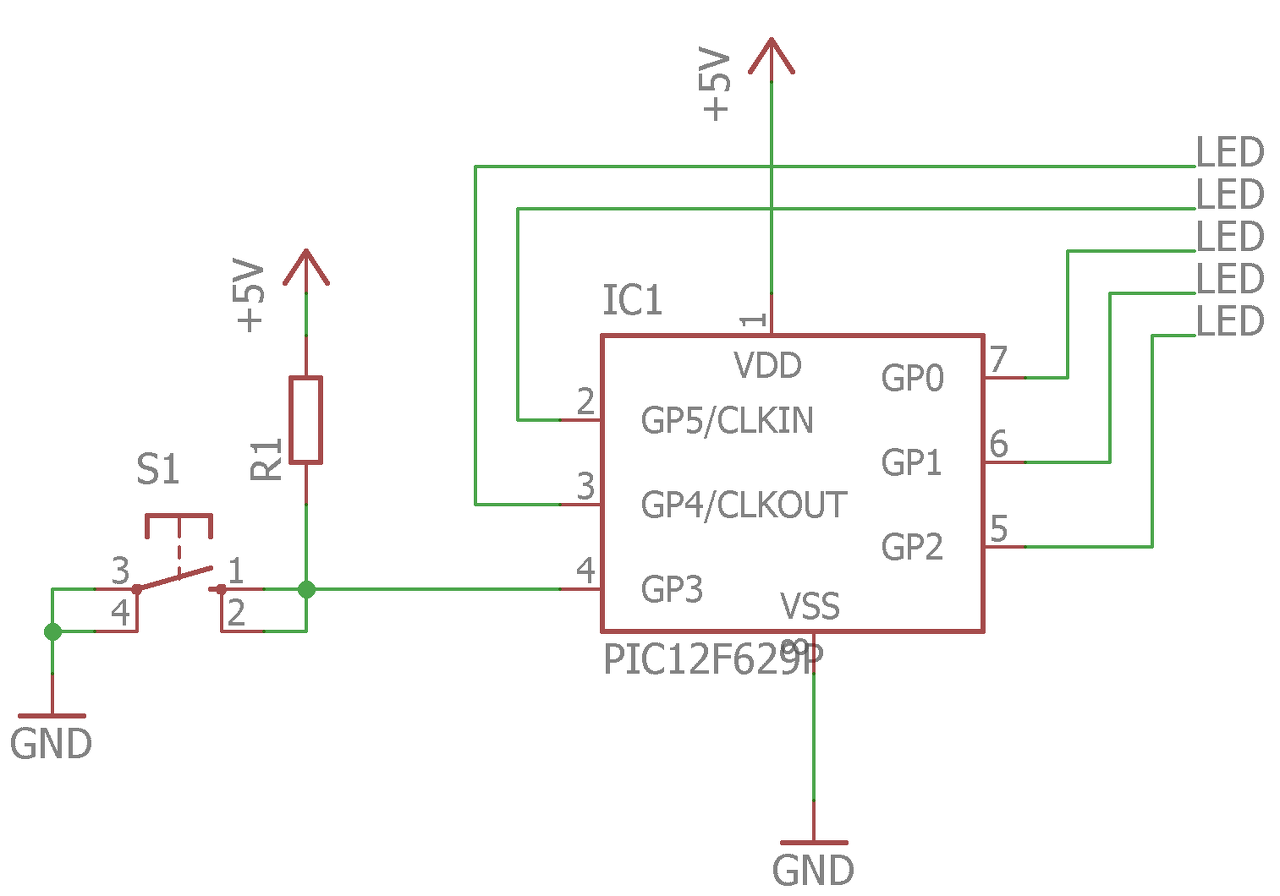

(#) Poostmaster válasza pajti2 hozzászólására (») Aug 16, 2016 /
Srácok!
Mielőtt teljesen átterveznénk, hadd szögezzem le, az 1 db ellenállással tökéletesen működik. Ha van egy kis instabilitás, legfeljebb újraindul. Semmi gondot nem okoz, mert csak egy dísz.
Természetesen nem akaom a hex fájlt piszkálni, újat fogok írni. Csak ez az egy dolog zavar egy kicsit, ezért kérdeztem rá. Ha nem kapok konkrét választ, legfeljebb majd kiderül a teszt üzemben.
Azért köszi, hogy agyaltok.

(#) pajti2 válasza Poostmaster hozzászólására (») Aug 16, 2016 /
Mármint mire nem kaptál konkrét választ?
Arra, hogy miért van összekötve a két láb.
(#) cross51 válasza Poostmaster hozzászólására (») Aug 16, 2016 /
„Arra, hogy miért van összekötve a két láb.”
Azt csak a hexből fogod kideríteni, de szerintem kösd át így (kép), az áramkorlátozó ellenállás/ellenállások nincsenek benne, MCLR letilt, IOC beállít (lekezeled, hogy csak lefutóra csináljon valamit) megszakítás váltasz üzemmódot, nem tudom mennyire okoz problémát megszakításon belül menti eepromba , de gondolom nem okoz akkora hibát (itt), eepromba be az üzemmódot jelző változót induláskor betöltöd és szerintem így tudod a legegyszerűbben megoldani.

(#) pajti2 válasza Poostmaster hozzászólására (») Aug 17, 2016 /
A legvalószínűbben öntesztelési célokra volt úgy. Az illető a 3-as lábat használhatta program váltásra, de ha elszúrta a configot, és nem sikerült kikapcsolnia a reset lábat, akkor funkció váltás helyett le is resetelt. Talán ő is a 20 ledes változatra készült.
Kell neked az az ötödik láb led hajtásra, te csinálsz egy olyan áramkört, ahol azok a lábak nincsenek összekötve, a configot meg majd biztosan nem szúrod el, és a reset láb lesz a funkció váltás.
