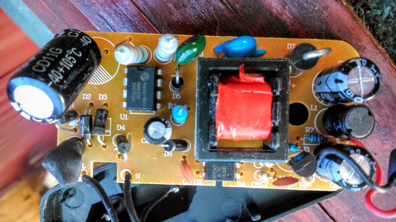

Sziasztok! Van egy ilyen 5V 2A micro USB-s kapcsolóüzemű dugasztápom, ami újabban (egyik napról a másikra) nem ad le elég áramot (nagyobb fogyasztású kütyü nem indul el róla, a telefon pedig egy nap alatt sem tölt fel). Szétszedve nem látok benne semmit púposnak, égettnek, kifolytnak vagy eldurranva (talán a tekercs adta meg magát), viszont mégis olyan szaga van, mint amiből kijött a füst. Lehet vagy érdemes ezzel szerintetek kezdeni valamit a javítását illetően vagy kuka?

(#) zsoltee0001 válasza Dante hozzászólására (») Aug 28, 2016 /
Minden kapcsolóüzemű táppal érdemes foglalkozni, ne zavarjon a Pireuszi győzelem lehetősége, az motiváljon, hogy tanulhatsz belőle .
Az a primer oldali puffer elég furán áll, mennyire tölti fel? meg van benne a 320V körüli érték?
Szerintem ez az ic nem is tud akkora kraftot kiadni, hogy megpirítsa a tekercset.
Lehet, az én tapasztalatom a kevés, de még nem is találkoztam megégett trafóval kapcsolóüzemű tápoknál
(#) Ge Lee válasza Dante hozzászólására (») Aug 28, 2016 /
Ha nincs ESR mérőd amivel végig tudnád mérni a kondikat, akkor én azt csinálnám hogy a D6 fölötti elkót (talán C2) mindenképpen kicserélném, meg végigmérném a diódákat. A C1-re meg forrasztanék párhuzamosan egy ugyanolyan feszültségűt de kisebb kapacitásút, és megnézném hogy úgy jó-e. Ha igen, akkor azt is cserélném.
Persze ha egyébként működik, azaz az IC jó.
(#) 13_Balu50 válasza Ge Lee hozzászólására (») Aug 28, 2016 /
Amennyiben a fentiek jók, akkor ott van még egy optocsatoló, ha jól látom.
(#) Dante válasza Dante hozzászólására (») Aug 29, 2016 /
Köszi az ötleteket, de sajnos nem sikerült megjavítani. ESR mérőn nincs, csak egy középkategóriás multiméterem. Időközben lemértem mit tud a táp, 200 mA-rel töltögeti a telefont, így gondolom az IC az csak jó. Egy USB ventilátornak viszont épp csak megrándulnak a lapátjai. A diódákat többször is végigmértem, csak az egyik irányba nyitnak és nem zárlatosak.
A primer oldali C1 elko csak azért áll furán, mert így tudták beleszuszakolni a házba. A 320V megvan benne. Párhuzamosan ráforrasztottam egy kisebb kapacitásút, de úgy sem lett jó. A C2 elko cseréje sem segített. Utolsó lehetőségként azt optocsatoló cseréjétől reméltem javulást, de nem lett jobb, igaz csak bontott alkatrészekből találtam megfelelőket.
Egyébként ezek vannak rajta konkrétan:
Reactor Micro RM6206
TF TL431
Orient 817C, amit csak ilyenre tudtam cserélni: EL 817
A hozzászólás módosítva: Aug 29, 2016
(#) 13_Balu50 válasza Dante hozzászólására (») Aug 29, 2016 /
Akkor mi a probléma az a 200mA es töltés nagyjából megfelel annak amennyivel egy telefon aksiját tölteni kell. Az USB ventillátor nem mérvadó én kerülném,ott más probléma is lehet, pl :nem sima az egyenáram,hanem pulzál. Tegyél rá egy pillanatra egy 6V(10...15W)-os égőt és úgy mérd meg.
Ha fényesen világit még mérni se kell, mert annak kb 2A kell.
(#) Dante válasza 13_Balu50 hozzászólására (») Aug 29, 2016 /
A 200 mA biztos, hogy kevés töltőáramnak (majdnem le van merülve a telefon), mert egy teljes nap alatt is alig néhány %-ot töltött a telefonon. A mai okostelefonokhoz már 1-2A adaptereket adnak, gondolom szükség is van rá. Az 1500 mAh kapacitás körüli 18650 Li Ion akkuimat is 1A körül kezdi el tölteni a töltőm. Illetve az USB ventillátor (5V 1A) korábban üzemelt róla. Eredetileg egy Raspberry PI számítógéppel volt használatban, annál jelentkezett először a probléma, hogy mindössze felvillant az üzemi LED-je, de nem indult el.
Kipróbáltam amit javasoltál, bár csak egy hagyományos kerékpár első izzót találtam (6V 2.4W), de annak is csak egy mákszemnyi része izzott fel éppen, a mérés szerint 0.11A.
Akkor csak gond van a táppal.Van még benne egy TO-92 tokozásű fekete alkatrész, ami lehet tranzisztor , fet, de akár egy 5v stab kocka.Kérdezném el tudod e olvasni mi van ráirva.
Igen, ez áll rajta:
TF TL431 A818
Feszültség referencia, ezt az adatlapot találtam hozzá: Bővebben: Link
Annyira nem értek hozzá, hogy pontosan milyen szerepe van, de az 5V kimeneti fesz. az stimmel, ezért nem foglalkoztam vele különösebben.
Bocs, de nem tudom mi az , A818 az akár lehetett volna 2sa818. de igy tanácstalan vagyok.Okosabbak hátha tudják és segítenek.
(#) granpa válasza Dante hozzászólására (») Aug 29, 2016 /
Az referencia (ha a nevében 431 van, csak az). Méréssel egyszerűen meggyőződhetsz.
(#) Dante válasza granpa hozzászólására (») Aug 29, 2016 /
Lehet, mégis az lesz a probléma forrása, ugyanis a 6V-os izzós próbálgatásnál tűnt fel, hogy csak terhelés nélkül van meg az 5V feszültség, amint rákapcsoltam az izzót, leesett 0.5V-ra. Ugyanez lehet a helyzet a többi eszköznél is, ezért nem indulnak el róla. Holnap megnézem közelebbről ezt az IC-t. Bár nekem nincs bele másik, ilyen kisvárosban nincs elektro bolt, ha meg rendelek, akkor a posta miatt annyiért már mindegy és biztosabb is, ha inkább veszek egy új tápot helyben. Aztán majd ha rendelek mást vagy lesz bontott, visszatérek hozzá.
Ilyet szinte bármelyik elektronikus berendezésben, pl. tápegységek lelhetsz.
(#) erbe válasza Dante hozzászólására (») Aug 29, 2016 /
Biztos lehetsz benne, hogy nem a TL431 a hiba okozója. Ha terhelés nélkül megvan az 5 V, azt a TL431 biztosítja. Ha terhelésre eltűnik, az valahol előtte van.

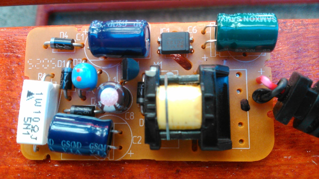

Egy kis segítségre volna szükségem. Egy kedves ismerősöm elektromos kerékpárjának töltője megszűnt tölteni az akkumulátort. A mellékelt képeke látható, hogy szemmel látható hibája nincs, de 230V-ra kapcsolva semmi nem történik, a sarokban található két színű led nem világít. A panelon található két IC (KA7500C és LM358) nem kapnak tápfeszültséget. Ha az LM358 tápfeszültség lábaira külső 12V-ot kapcsolok, a táp elindul, a led zölden világít, kimeneten 55V DC feszültség mérhető. Ha két sorba kapcsolt 24V-os izzót rákapcsolok, a feszültség lemegy 24V-ra, az izzók parázslanak, tehát a táp elvileg működik.... Viszont hálózati feszültségről lekapcsolva majd vissza újra csak akkor indul be a táp, ha 12V-ot kapcsolok az LM IC táplábaira. Milyen gondja lehet egy ilyen tápegységnek?
Köszönöm a segítséget előre is!
(#) latyakosa válasza Erick hozzászólására (») Aug 30, 2016 /
A kép pixelessége miatt nem látható, keresd meg a KA7500 12-s lábát (VCC) és kövesd végig a primer oldalon milyen előtét fokozatok adják az induláshoz a tápfeszültséget. Általában egy vagy több soros ellenállás, de előfordul félvezetős stabilizálás is.
(#) zsoltee0001 válasza Erick hozzászólására (») Aug 30, 2016 /
Szerintem sincs nagy baja, amit az előző hozzászóló is írt, ott kéne lennie egy 50V max 100µF kondinak, az ic tápjának, ezt kéne mérni és kideríteni, miért nincs fesz.

(#) Erick válasza Skori hozzászólására (») Aug 31, 2016 /
Szia! Amíg ki nem húzom a hálózati dugaljból, addig működik is. Két 24V-os sorba kötött izzót hajt kb. fél fénnyel, kimeneti feszültség 55V-ról 24-re esik le, gondolom ez más sok terhelés neki.
