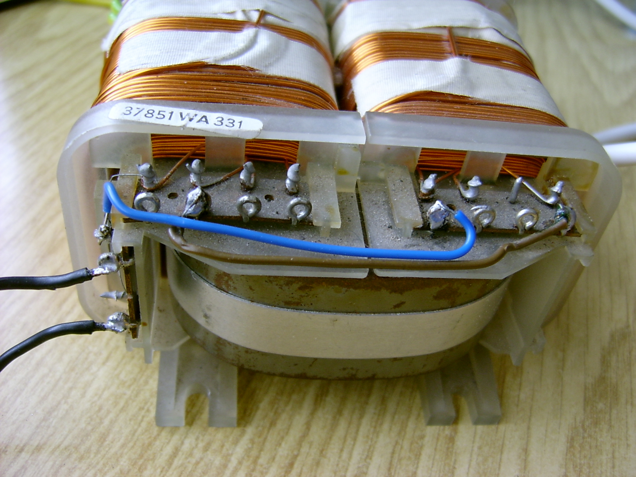

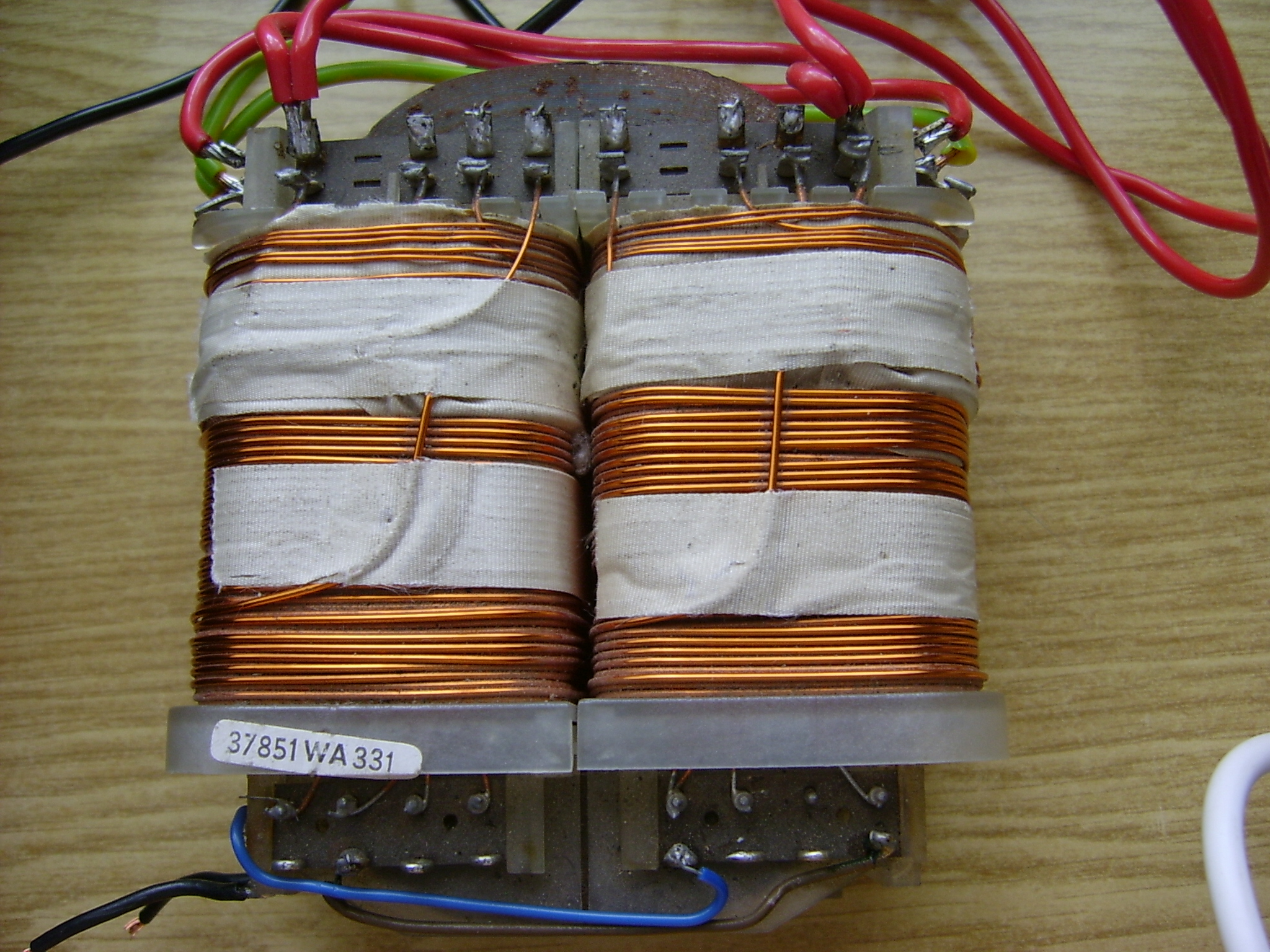

(#) Solt85 hozzászólása Ápr 19, 2008 /
Hello !
A segítségeteket szeretném kérni: Van nekem egy trafóm, két szekundere van az egyik 2x18V os középen "megcsapolt" az erősítőm szimetrikus tápjához, ezzel nincs semmi gond. A másik ág 10Vos (két kivezetés), ill. annak kellene lennie mert csak 9 egész valahány és így nem jön ki a 12V egyenben (nemértem miért nem, valszeg mivel terheletlenül 9V, és terhelés alatt leesik) ami kellene az előerősítőnek.
Abban kérném a segítségeteket hogy hogyan tudnám megnövelni a második szekunder feszültségét. Azt tudom hogy hozzá kellene tekernem (ugye? ), De elég kaotikus felépítésű a szekunder rész, legalábbis számomra.
A trafóról még annyit hogy a primer belül van az nem látszik a képeken, kívül pedig a szekunderek.
(#) cln válasza Solt85 hozzászólására (») Ápr 19, 2008 /
Azt jó lett volna megtudni hogy a megnövelendő feszültségű tekercselés kivezetése melyik.
Akkor van szerencséd ha ez legfelül van, mert nem kell lebontani a másikat. (2x18)
A következő az elgondolásom:
Ez a trafó osztott tekercselésű a két oszlopon, ami azért ilyen mert ilyen a vasmag. A két oszlopon elhelyezkedő tekercselés sorba van kapcsolva pólushelyesen, de ennek a képekből ítélve, számomra is elég zavaros a megoldása.
Tehát ha valamire jutni akarsz, akkor először azt kell kideríteni hogy vajon a növelendő feszültségű tekercs felül van vagy alatta. Ezek után nem kell foglalkozni azzal hogy így megvariálta valaki a tekercselést, hanem újratekercselni szándékod szerint.

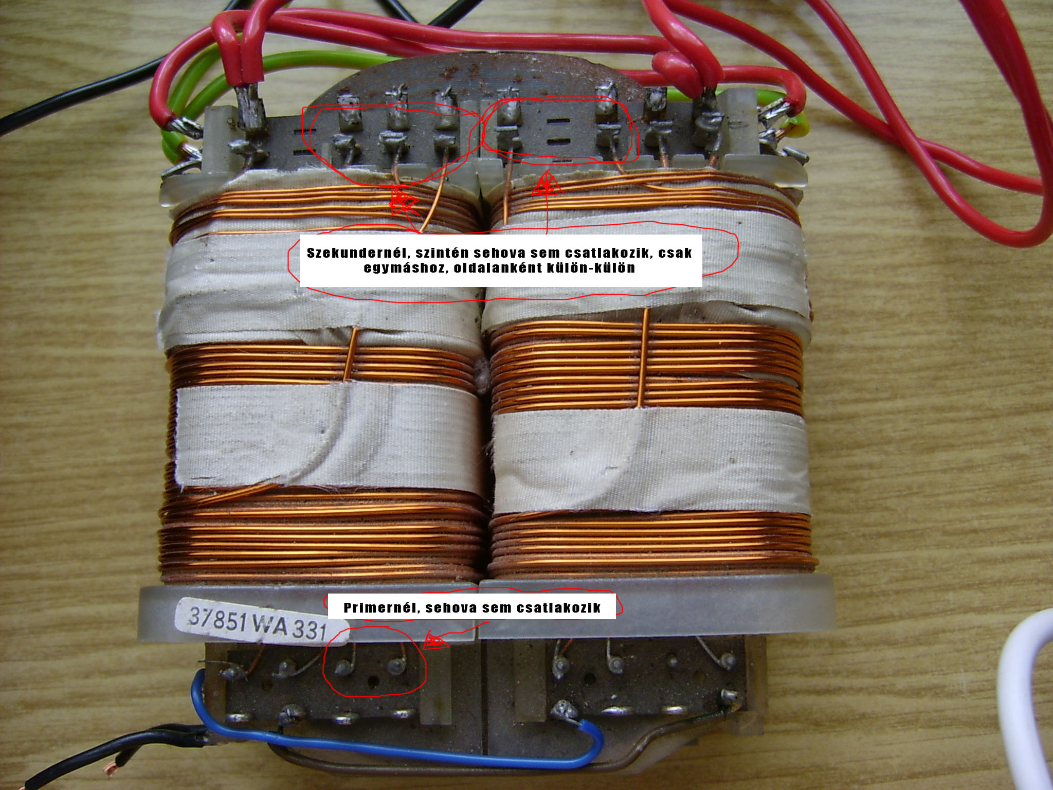

(#) Solt85 válasza cln hozzászólására (») Ápr 23, 2008 /
Nos, volt egy kis időm úgyhogy nézegettem méricskéltem, és ismét csak nem értem . A Biztató az hogy a jól működő 2x18V-os rész van lagalul, aztán fölötte a kevés feszt adó 9,valahány voltos.... De ami a káosz része , van még e felett is egy vékonyabb huzalból lévő tekercs, mind a két oldalon, de nem csatlakoznak egyik szekundehez, sem a primerhez ..... , találtam egy ilyen részt a primer részen is, igaz ott csak az egyik oldalon ez viszont ua keresztmetszetű mint a primer .... úgyhogy teljes a káosz..... elsem tudom képzelni mire valok ezek a "vak vágány" tekercsek .... talán valami mágneses tér kompenzáló ? vagy simán csak laza lett az alsó tekercs és ezzel rögziítették ..... ....... nem tudom mellékeltem képet, remélem ti láttok vmit amit én nem, ill. tudtok vmit amit én nem . ez utóbbi tuti
üdv.
(#) _JANI_ válasza Solt85 hozzászólására (») Ápr 23, 2008 /
A szek. különálló tekercsein hány Volt van?
Menlenne elég a két 9V-os tekercs feszültségének megemelésére?
A primeroldali tekercs (plusz tekercsek) valószínüleg kompenzációs céllal lett (lettek) kialakítva, s az nem kellett.
(#) Solt85 válasza _JANI_ hozzászólására (») Ápr 29, 2008 /
Hello !
Ma volt időm megnéztem a trafómat, nos a 9V -t amit írtam az csak 8,6. Minkét szekunderen van egy-egy olyan tekercs amiből 3,76 V-t jön azt számoltam hogy ha sorba köttöm ezzel (a 8,6Vost) az 12,36 V váltó, és 17,48 V lenne egyenben, szerintem ez már elég lenne a 12Vos StabIC-nek hogy 12V adjon. Viszont ez a két 3,76V-os tekercs vékonyabb huzalból van (olyan 3/4 mm átmérőjű lehet, a vastagabb 1mm körüli) mint a 8,6Vosak. Nem lesz ebből gond?

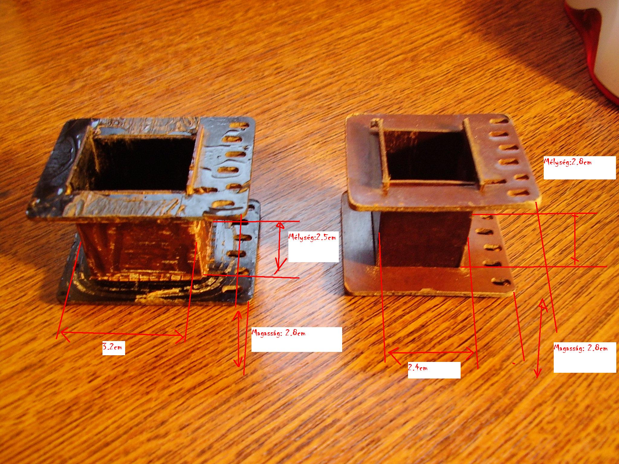

(#) Erick hozzászólása Máj 4, 2008 /
Hellóztok skacok!
Az lenne a kérdésem hogy kellene nekem egy trafó az Attila féle Forrasztóállomás II-höz!
Van két db magom és nem akarok pénzt kiadni a trafóért!
Tehát maradna a tekerés!
Itt van a két cséve adatokkal,és a kérdés az hogy elég lenne-e a két cséve közül vmelyik az állomáéshoz?
A kellő adatok:
Primer: 230V 50HZ
Szekunder1: 12V 1A(az szabályozásnak,sztem lehet kisebb teljesítményű is)
Szekunder2: 24V 2A(a páka fütése)
Ez a két szekunder ráfér a csévére a primer mellé?
Köszi a válaszokat!
