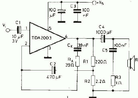

Lett egy 12V-os trafóm, és egyenirányítva 16,3V -ot ad le! A kérdésem még mindig az, hogy emiatt kell-e csökkentenem a feszültséget a TDA2003-nak? A másik bibi (, hogy a C4 és C2 ELKO-im csak 16V-osak ) ezek miatt aggódom. Vagy ezekre nem megy a teljes tápfesz? Próbálgattam az említett 1N4004 -es diódát, de sajnos csak kb.: 0,5V-ot vett le. Nemtom ha 2-őt rakok be párhuzamosan az jó lesz Amper-ügyileg vagy 3 kellene? A LED elég jól leveszi a feszültséget, de gondolom ez meg nem bírja az áramot...? ( Mennyit bír átvinni magán? ) Meg egy 3,3M ohm-os ellenállás vett le 3V körül (ez meg csak 1/4 Wattos). De ezzel meg gondolom megint csak csökken az áram is vagy ez már amúgy is sok?
Meg még azt sem értem, hogy az IC 5-ös lábánál miért van egy 100µF -es Elko, a beültetésin pedig nincs. Javasolt belerakni? (A képek az adatlapjáról valók.)
Az előzőre tudjátok a választ? Kell-e fesz csökkentés? (,ha kell mivel?) És C2-es, C4-es Elko-nak elég-e, hogy csak 16V-osak?

![]() Sajnos pöfög majd folyamatosan perreg a hangszóró!!! Mi lehete a baj??? Annyira egyszerűnek látszik ez a kapcsolás, nem hiszem, hogy elrontottam volna valamit! A kicsatoló kondit kicseréltem egy 2200 µF / 25V-os kondira. Egyedül a 470 µF-es kondi 16V-os..... A táp pedig 2 darab 2200µF / 35V -os Elko és 16,46V egyenfesz. Hangszórók 4 illetve 8 ohm -ossal is perreg. Szerintetek mi a baj???
Rakd össze így ,és nem lesz vele semmi baj. Az 1-es lábat egy 100nf-os kondival esetleg a testre kötheted, de nálam is csak a levegőben lóg. A 470uf-os kondit nagyobbra cserélheted.

Ha a tápod egyenirányítva, pufferelve 16,46V-ot ad le, az még jó! Az IC max 18V-ot tolerál.
Ha mégis csökkenteni kellene a tápot, azt ne diódával, LED-el, vagy ellenállással csináld, hanem használj inkább stabkockát.

A rajzodon az ellenállások egy 470 ohm és egy 1 ohm meg ott egy 100n -es kondi?És amivel még mindig nem vagyok tisztában, hogy ha mondjuk 1000µF -esre cserélem a kicsatoló kondit, akkor az elég ha 16V-os (mert ezek a "közepes értékű" Elko-im itthon mind 16V-osak.)
Pontosan így van.
16V-os kondit nyugodtan tehetsz, mivel ott max kb 8V lehet.

Megépítettem Ronin a rajzod alapján a TDA 2003-as végfokot, a kicsatoló kondi 1000µF-es lett és nekem is a levegőben lógg az 1-es láb. Tehát 16,5V-ot kap és 4ohm-os hangszóróval... Végülis működik, de két bibi van vele, az egyik hogy van egy kicsi alapmorgása. De ami tényleg problémát okoz, szerintem hogy 2 perc alatt erős izzadt szaga áradt. Kettő darab ilyen végfokot szedtem ki egy régi autósrádióból és a képemen látható egy "nyamvadt kis hűtőlemezke" ami kettőt hűtötte. Viszont 2 perc alatt tényleg olyan kegyetlenül felforrósodott az a lapka, hogy alig lehetett megfogni. Megoldást jelent egy jóval nagyobb hűtőborda vagy valami más a bibi, hogy ilyen felizzott szagot áraszt? 8ohm-os hangszóró használatával csökken az IC által termelt hő?

"nyamvadt kis hűtőlemezke" Igen, csak az a nyamvadt kis hűtőlemezke gondolom még hozzá volt fogatva az autórádió házához, amivel azért rendesen megnő a hűtőfelület. Egyébként igen, nagyobb borda kell, pláne 16.5V-hoz. Azért ne ház méretűt képzelj el.
Alapból melegszik, vagy csak akkor ha terheled is? Előfok nélkül is van alapmorgása? Nekem 21V-os a tápom, ami után van egy 7815-ös stab IC, és azután még van egy szűrőtekercs is.(ennyit meg sem érdemelt ez az IC, de hát volt itthon minden )Az 1-es lábat kösd a testre egy 100nf-os kondival,lehet ez is segít valamit, de a 7815-ös stab IC talán még jobban kellene. Ezt lehet közös hűtőbordára tenni a 2003-assal nyugodtan. A 7815-ös után nekem 4700uf-os kondi van (ezt csak azért írtam ha esetleg teszel elé 7815-öst ki ne felejtsd a kondit) 8ohm-ossal valószínüleg kevésbé melegszik, de a teljesítménye is feleződik.

7815 nem fog belekerülni, mert nem igazán ajánlják... és azt tudtam is, hogy kb.: min. 2V-tal nagyobb feszből csinál kisebbet egy stab... Meglátjuk meddig bírja. Olyan 10 perc volt a próba. Viszont kicsit furcsa nekem az a rajzodon, hogy épp az 1.-es láb /non inverting/ lógg a levegőbe, (amúgy 100n-el gnd-re került) mikor általában az IC-ék adatlapja szerint pont az lenne a bemeneti láb egy elko-val. Nálad pedig a 2-es láb /inverting/ lett a hangbemenet. Konyhanyelven mi is az invertáló és nem invertáló bemenet között a különbség? /amúgy épp most olvasgatok a dologról.../
