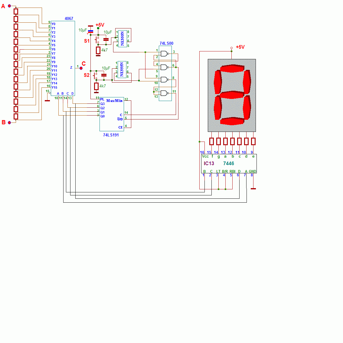

Helló. hogyan is működik ez a digitális pot?Űgy működik, hogy van ott az utasitás PL: 10 és a 11-es lábát összezárom, akkor ugrik egy szintet fel, és ha a 14 és a 13-as lábat összezárom, akkor ugrik egy szintet le? És azt látom hogy kell neki GND, de a pozitiv ágat nem látom.
De nem ám! Az A B C D lábán BINÁRISAN vezérli az IC-t
Ha megakarod hajti monjuk két gombbal akkor
ott van a kapcsolás (véletlenül Entert nyomtam
és már nem tudtam módosítani rajta )Rövid ismertetés: -C vezérlését a 74LS191 típusú előre-hátra számláló végzi a 74LS00 nand kapuk segítségével -Az S1 nyomógomb az egyik végállás felé, az S2 nyomógomb pedig a másik végállás felé "tekeri" a potmétert.
ahá! köszi!
és lényegében mit is fog ez a kiejlző kiirni nekem?
A kijelző nem fontos elhagyható, de ha hangerőt akarsz vele változtatni, akkor kiirja egy 7 szegmenses kijelzőre az épp aktuális hangerőt! (azt én raktam hozá!)
