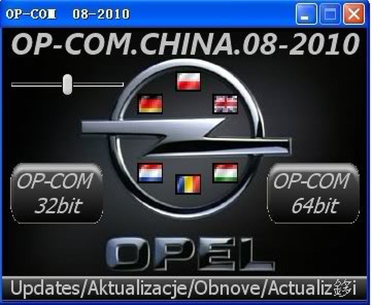

Van valakinek opcom clone olvasója a multi software 2010/08 kéne, ha fel tudná ide tenni valaki azt megköszönném

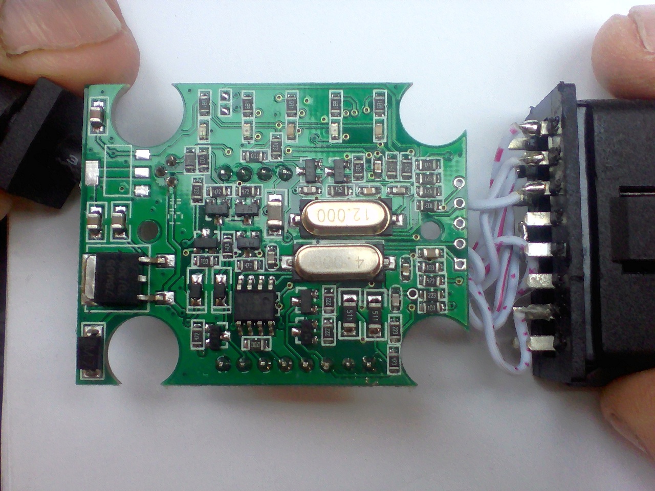

Elm 327 USB CSATLAKOZÁSI HIBA. "C"-Can-es Modulokhoz!
Sajnos a "klasszikus " történet az enyém is., kinai különböző szinü Elm327 USB iNTERFACEK-+Multiecuscan program. Csak "K"-n lévő modulok elérhetők pl Motor sb!!!A CAN-es protokollosak (szervice+müszerfal+body ECM stb)egyáltalán nem elérhetők!!! Ennak a "kis hiányosságnak" elháritására létrehozott müködő megoldások.PL az egyik innét :http://forum.multiecuscan.net/viewtopic.php?f=5&t=1493 X". Ellenállás kiktatása plussz egy RC tag utólagos bekötése 4-es test és a CanH és Can L közé, nálam sajnos nem müködik ,mert az én panelom teljesen másnak látszik, és igy nem tudom melyik az ominozus kiktatandó ellenállás!!! Ebben kérném, a szakértő urak segitségét, mivel a magyarországi eladó (eobdbt), egyáltalán nem is reagál a problémámra, noha nyilatkoztam ,hogy nem garanciába kérem ,hanem minden költséget vállalok---noha sohasem müködött rendesen stb. Biztos hogy nem COM-port,vagy helyes Baudrata , op rendszer vagy gépproblémákról van szó, és a multiecuscan által támogatott autok tipuslistájában megjelölt adapterek stb helyesen vannak használva!!!!!!! KÉRDÉSEM: a CSATOLT ALAPLAPON MELYIK ELLENÁLLÁST KELL ELTÁVOLITANI??? A autó egyébbként ,ahol a C-tipusu can nem müködik : F.Uno 2006. 1.2. 8V. Köszönöm segitségeteket!!! üdv lLezli U.I: Minden megoldás érdekel, ettől eltérő de müködö, FIZETŐS is ,PM-en megbeszéljük!
ELM327 USB Interface módósitása "C"-tipusu CAN Modulok Eléréséhez!
Ez abszolult közismert hiba a fenti clone interfaceknek,ami a Fiat-multiecuscan progit és az Elm327USB kábellal használva ,megakadályozza a Fiat család C tipusu-Can-protokollos vezérlők elérését L Szerviz reset--Müszerfal--Body ECM stb!! A hiba korrigálásához egy ellenállást ki kell venni, és egy R-C-tagot utolag beforrasztani a 4(Test) és a CanH és Can L PIN közé.Erről van szó : http://forum.multiecuscan.net/viewtopic.php?f=5&t=1493&sid=...678883 Sajnos az én panelom-on nem találom az ominózus a fenti linkben MEGJELÖLT, kiiktatandó ellenállást!!!Végtelenül hálás volnék ha valaki segiteni tudna..,MELYIK A KIKTATANDÓ ELLENÁLLS???? A magyar forgalmazó --eobdbt---udvarias segitőkérő levelemre "a nem is válaszolok "taktikát alkalmazza ,és véletlenül se válaszol, noha valami garanciaféleség is van a világon...,ugyhogy felejtős.., Köszi és üdv minden segitőkész forumozónak.
Szevasz!
Az ellenállás ott van a 2551-es IC felső (itt a képen) lábsorának 2 középső ponjára (6-7 láb) csatlakozva. A Te panelodon az-az. Értékjelzése ha jól olvasom: 200 Üdv: Stmiklos

Megtaláltam...,igaz hogy 120ohmost irnak a leirásban..,de talán nem kell kritikusan ragaszkodni hozzá.., véleményed--tapasztalatod??? üdv Sz.laci
