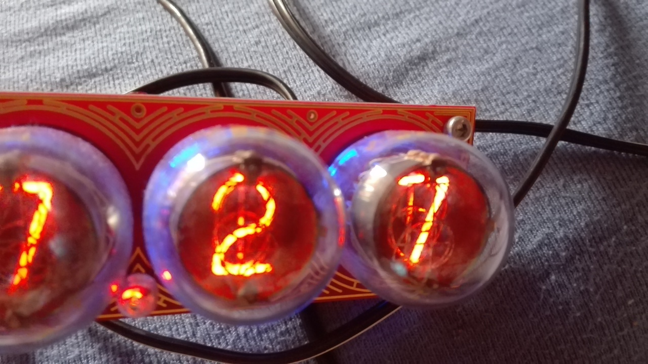

A mule v2-met nagyobb tâpfeszre terveztem, ezért 13k-s anódellenállások vannak benne. A tápot végül nekem is vissza kellett vennem 175v-ra, mert a kioltott karakterekben derengés (nem kék , hanem narancs) volt a menüben, amit csak az anód és a katód együttes kikapcsolásával lehet megszüntetni (ez egy másik óránál kiderült),viszont az anódellenâllás maradt. A 7-es szám alsó szárvégén viszont ott a kék fényjelenség és 170v nál sem szűnik meg. Ez inkább valami cső specifikus dolog lehet, gázösszetétel, tervezés stb. és nem is látszana, ha a piros lakk még a csöveken lenne.
A hozzászólás módosítva: Ápr 24, 2016
(#) djhans válasza sooty hozzászólására (») Ápr 24, 2016 /
Szia! 4,7K az anódellenállás. 178V a tápfesz.
