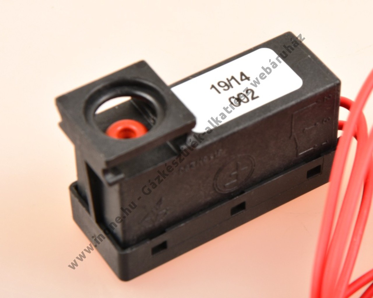

(#) briki válasza csipasz56 hozzászólására (») Szept 7, 2016 /
Írok privát üzenetet neked!
A ventilátort szedd ki áramtalanítás után. Ahová rá van húzva a szilikon cső, az a venturi cső. Levegővel ki kell fúvatni. Ezek után nézd meg a füstcsövet, nincs e benne madárka, szalmaszál, stb. Ezek után ellenőrizd a lakáson kívüli füstcső végét, ugyan ilyen szempontból, és lámpával bevilágítva a teljes hosszt. Ha nincs a füstcsöved végén rács, pótold minél hamarabb.

(#) kuykend hozzászólása Szept 15, 2016 /
Egy Baxi eco 240 i kazán lelkivilágának rendbe rakásához kérek segítséget.
Kénytelenek voltunk két radiátort leszerelni. Ezek visszarakása után nem indul el sem a fűtés, sem a melegvíz készítés.
Szétszerelve a kazánt azt látom, hogy a hidraulikus differenciál presszosztát nem működteti a micro kapcsolót, ezért az egész kazán áll.
Hogyan tudnám életre kelteni a kazánunkat?
Előre is köszönöm a válaszaitokat.

(#) briki válasza kuykend hozzászólására (») Szept 16, 2016 /
Ellenőrizd, van-e fűtésnél víznyomás, és vízáramlás. Lehet levegős a rendszer.
