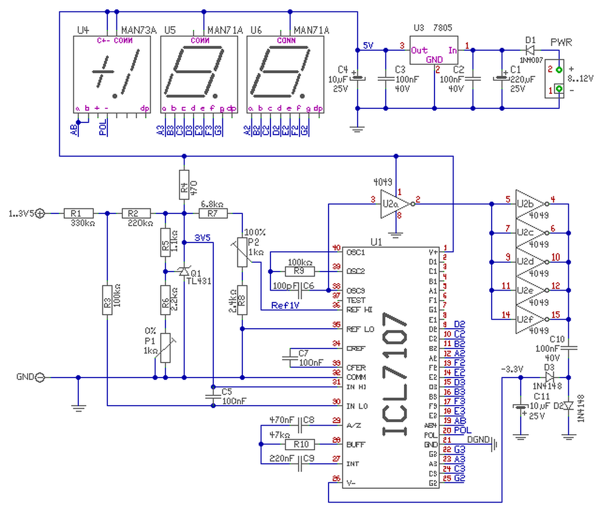

Ez az áramkör 3,5V és 1V közötti feszültséget 0..100%-ként jeleníti meg. Beállításnál, először 3,5V feszültség mellett P1-el beállítod a 0% értéket, és utána 1V bement mellett a 100% értéket. A hozzászólás módosítva: Szept 20, 2016
Nagyon köszönöm. Az lenne a kérdésem, ha LCD-vel szeretném meg csinálni, akkor csak az IC-t kell cserélnem 7106-ra és a kijelzőt LCD-re? Csak azért kérdezem mert elemes üzemmódban tovább bírná. Azt írtad "Beállításnál, először 3,5V feszültség mellett P1-el beállítod a 0% értéket, és utána 1V bement mellett a 100% értéket." A 1000%-ot a P2-vel?

Nem egészen, mert a 7106-nak más a tápellátása. Ott csak egy tápfesz van, és a referenciát is másképpen kell előállítani. Mert a bementi feszültségek szintje kötött a tápfeszültség pontokhoz képest.
Testvérek. LCD verziónál is lehet negatív tápot adni és akkor lehet közös az INLO és a táp GND.
Köszönöm a választ, akkor maradok ennél a verziónál.
Ha LCD-t szeretnél, akkor ajánlok egy könnyebben járható verziót. Veszel egy PM-438 panelmérőt, és a lenti módon kiegészíted ezzel az áramkörrel. A műszer méréstartományát 2V-ra állítod, és hogy az utolsó előtti tizedespontot jelezze ki. És már kész is vagy..
