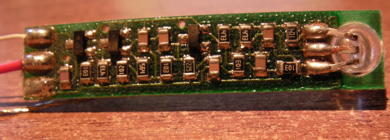

Jobb híján itt kérdeznék:
A képen látható egy infra vevő panel. A másik oldal teliföld.
Semmit se tudok róla azon kívül, hogy működik.
Próbáltam 5 Volttal, 12 Volttal, ugyanúgy 1-2 mA (mérési hibahatáron belül) volt az áramfelvétel.
Gondolom, a tervezett feszültséggel hozza a maximális érzékenységét, tudását.
Hogyan lehetne megtudni, milyen üzemi feszültségre méretezték.
(#) Medve válasza lelkes amatőr hozzászólására (») Máj 27, 2017 /
Szia, például úgy, hogy megfigyeled, hogy 5v esetében milyen távolságról tud még működni. Majd emeled a feszültséget például voltonként és megfigyeled újból a hatótávolságokat. Ahol a legérzékenyebb, bizonyára ott érzi magát jól a vevő.
(#) lelkes amatőr válasza Medve hozzászólására (») Máj 27, 2017 /
5-6 méterröl ugyanúgy reagált jelre mindkét fesznél csak a kimenő szint változott. Lehet, hogy maradok a 12 Voltnál ha 1 óra után se melegszik egyik tranzisztor se.
(#) proli007 válasza lelkes amatőr hozzászólására (») Máj 27, 2017 /
Hello! Én a panelen a legkisebb ellenállásnak az 1kohm-ot látom. Tehát az 144mW maximum 12V-on. Így nem igazán fűthet senki.. (Maximum ha a kimenetére teszel valami terhelést.)
(#) lelkes amatőr válasza proli007 hozzászólására (») Máj 27, 2017 /
Jelenleg harmadik órája megy 12 voltról, infra hőmérő még csak langyosnak mondható pontot se talál.
Maradok ennél a tápfesznél.
Köszönöm a hozzászólásokat.

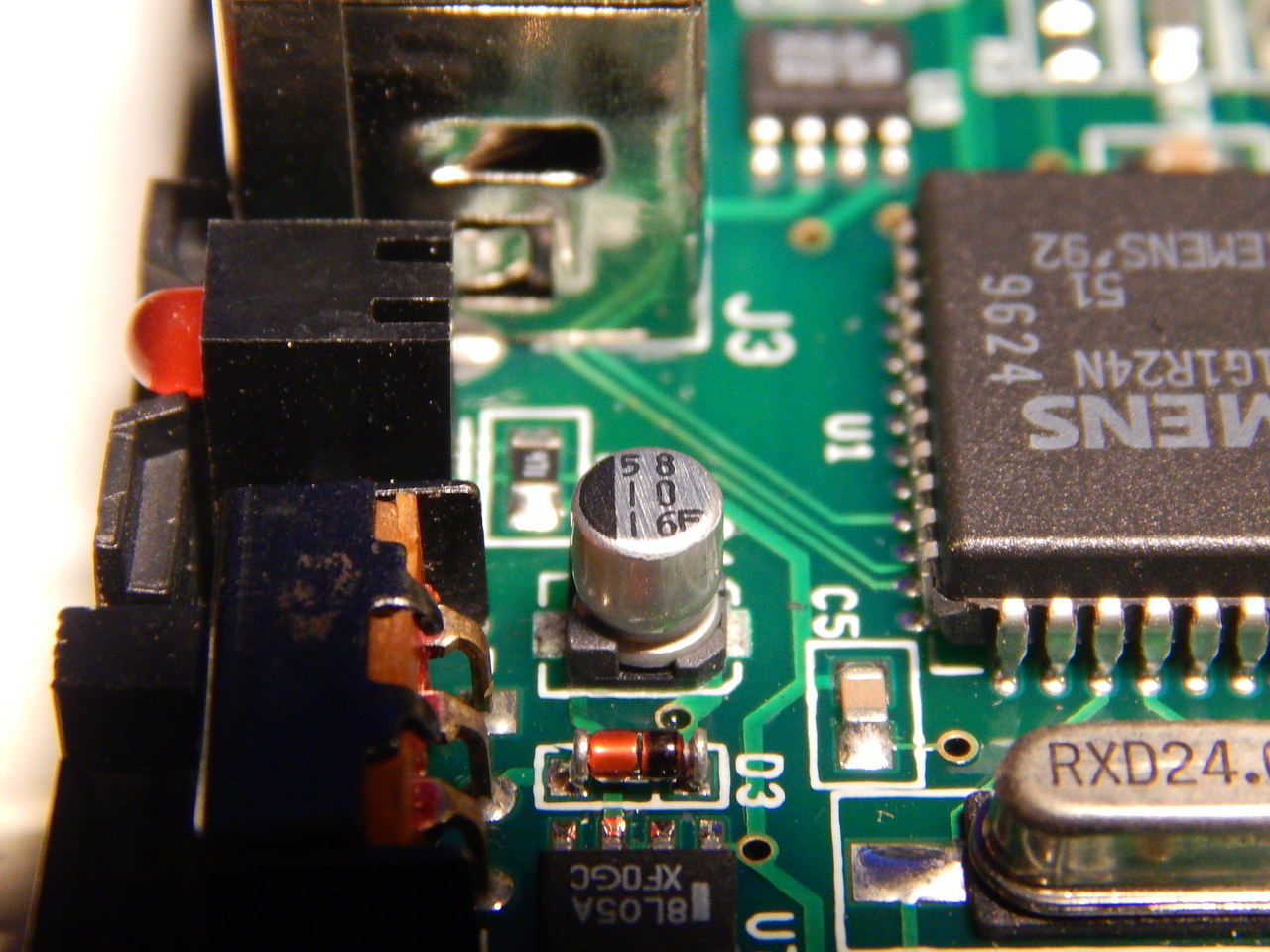

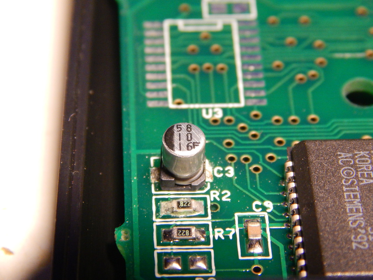

Az alábbi képeken látható 2db SMD kondinak mi a pontos értéke (a lábai oxidosak gondolom kifolytak) ?
Tesztelés képen normál kondival is helyettesíthető a tesztelés idejére, és gondolom hogy az SMD kondin a fekete festés jelenti a negatív pólust ?
Kondin ez olvasható:
58
10
16F

Szerintem 10µF/16v

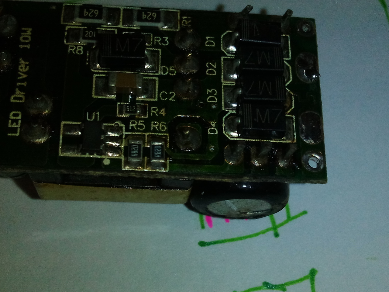

Tudja-e valaki a képen látható U1 jelű IC típusát? A felirat rajta 7950DL.

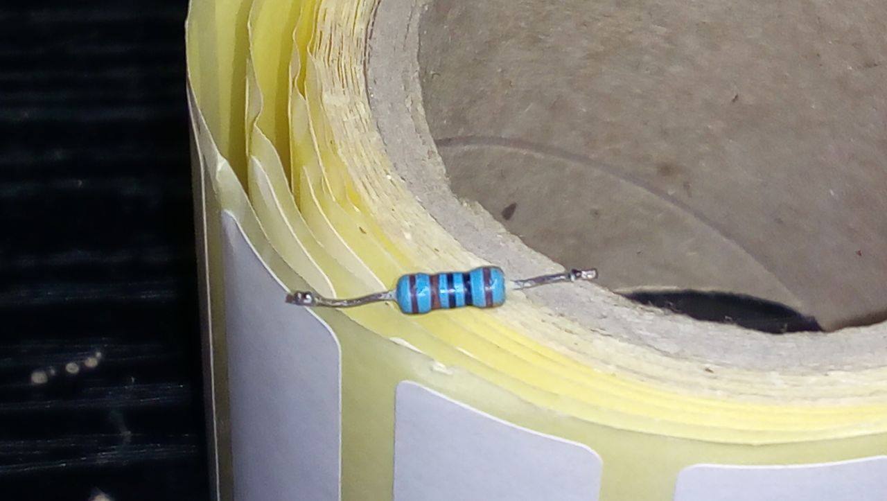

Üdv. Elégett ellenállás, de az értéke 110R vagy 1K?
(Miért kell ilyen hülyén jelölni egy ellenállást, 2 oldalról is leolvasható, nem egyértelmű)

(Más is meg tudja erősíteni hogy 10µF/16v kondi van a panelemen ?)
(#) kadarist válasza jethro hozzászólására (») Máj 28, 2017 /
Keresés: Bővebben: Link
(#) jethro válasza kadarist hozzászólására (») Máj 29, 2017 /
Köszi.
Ezzel még sosem találkoztam.Remélem kapható valahol.
(#) Stewe válasza martin66789 hozzászólására (») Máj 29, 2017 /
16µF 10V, vagy 10 µF 16V
Mennyi a készülék tápfeszültsége?
Ha 10V vagy az felett, akkor biztosan 16V 10uF
A szokásos jelölési sorrend is az, hogy előbb a kapacitás, utána a feszültség.
(#) martin66789 válasza Stewe hozzászólására (») Máj 29, 2017 /
Elvileg 9V-os tápról üzemel.
(#) Remci válasza martin66789 hozzászólására (») Máj 29, 2017 /
Ha a kugliban rákeresel a 10µF SMD kondira, akkor találsz róla képeket.
(#) elektroncso válasza martin66789 hozzászólására (») Máj 29, 2017 /
10µF és 16V. 16µF-os kapacitás érték nincs az értéksorban.
(#) elektroncso válasza jdani hozzászólására (») Máj 29, 2017 /
A jelölésre nem tudok mit mondani, egyszerűen utálom.
Viszont a problémádra: Mérd meg az ellenállását. Nem baj, hogy szakadt, ezért mérd meg az egyik vége és a közepe között, mondjuk egy tűvel bökd át a szigetelő anyagot, a kapott értékből már meg lehet állapítani, hogy melyik érték volt eredetileg. Ha szakadást mérsz értelem szerűen próbálkozz a másik lábhoz képest.
(#) Udvari Zsombor válasza jdani hozzászólására (») Máj 29, 2017 /
Ellenállás érték számoló segédprogram. Hátha kicsit segít...
(#) jdani válasza elektroncso hozzászólására (») Máj 30, 2017 /
Ez segített, köszi.

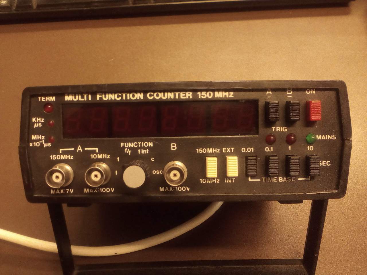

Kaptam egy régi műszert, de nem tudom pontosan mire való (csak sejtésem van róla).
Ha valami infóval és esetleg egy leírással tudna valaki szolgálni, azt nagyon megköszönném.
(#) kadarist válasza metabo123 hozzászólására (») Máj 31, 2017 /
Frekvencia és periódusidő mérő, angolosan counter (számláló).
(#) Stewe válasza metabo123 hozzászólására (») Máj 31, 2017 /
(#) metabo123 válasza kadarist hozzászólására (») Máj 31, 2017 /
Közben bekapcsoltam és el kezdtem méregetni vele. Kezd tisztulni a kép a mérés mikéntjéről.
Világos, hogy hogyan mérek frekvenciát, hogyan nézem meg a periódusidőt, de nem tudom mire való a funkció kapcsoló többi állása, és a "B" jelű bemenet.
Ami tény 2KHz alatt használhatatlan (értelmetlen kijelzett érték, pl: 500Hz helyett 1.5KHz), 10KHz alatt a kijelzett érték 20-25%-al több. 10KHz-től kezd "hitelesebb" adatokat szolgáltatni.
Ez vajon ennyit tud pontosság terén?
A hozzászólás módosítva: Máj 31, 2017
(#) metabo123 válasza Stewe hozzászólására (») Máj 31, 2017 /
Köszönöm, ezt én is megtaláltam, de nekem valami "Használati útmutató"-ra, vagy műszerleírásra lenne szükségem.
