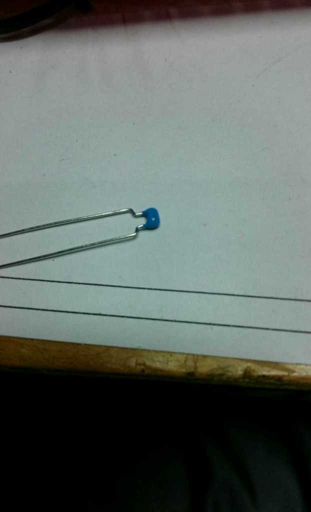

Sziasztok ez most vajon 50v, vagy 100v os kondi ?? 104k enyi van rajta. Képek alapján a kék szinű (100v-os) de nem vagyok benne biztos kérlek erősítsétek meg ,vagy vonyátok kétségbe . Köszönöm.

(#) 13_Balu50 válasza krisz69 hozzászólására (») Okt 6, 2016 /
Színkód csíkos kondenzátorokon én úgy tudom az 5.- ik csiknál kék szín 630V/DC jelent, ha rosszul tudom javítsatok ki .Egyébként a kapcsitápokban az ilyen kondenzátorok kV-os feszültségtűrésüek.
(#) steelbird válasza 13_Balu50 hozzászólására (») Okt 6, 2016 /
Látsz te azon színcsíkokat?
(#) krisz69 válasza 13_Balu50 hozzászólására (») Okt 6, 2016 /
Ezen csak anyi szerepel 104K (és kék színű)
