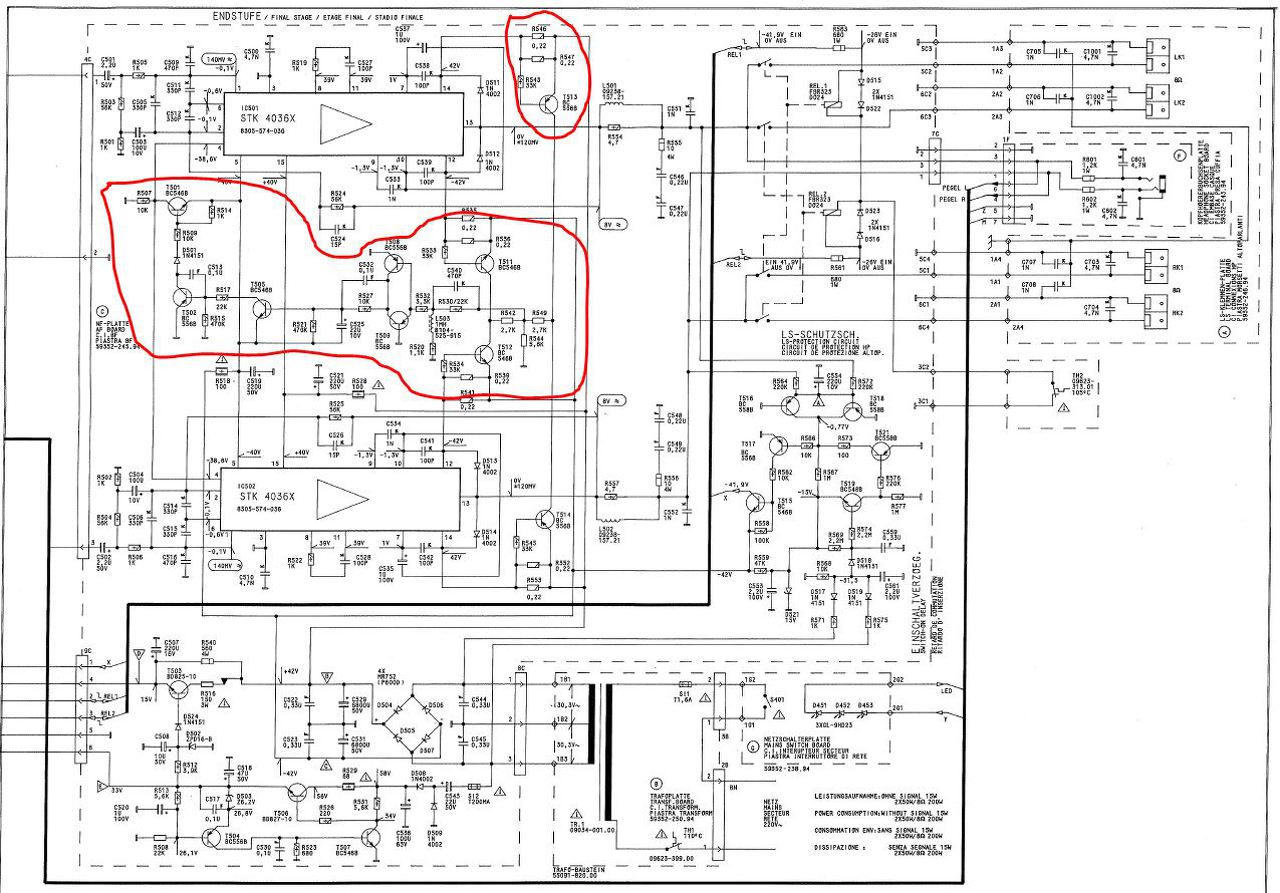

(#) metabo123 hozzászólása Okt 6, 2016 /
Csatoltam egy képet egy Grundig V8200 erősítő végfokáról.
A kérdésem annyi lenne, hogy az általam pirossal keretezett áramköri résznek mi a szerepe?
A tippem valamiféle túláramvédelem.
(#) reloop válasza metabo123 hozzászólására (») Okt 6, 2016 /
Szia! Valóban, a tápáramot figyeli és némítja (4-es láb) a végerősítőt.

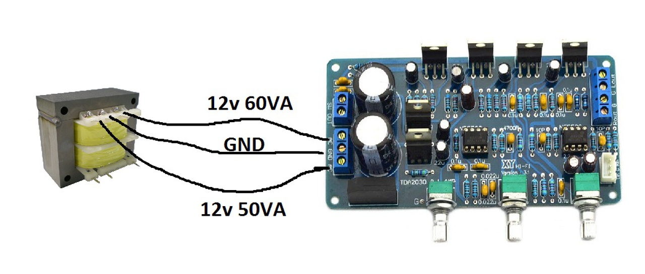

(#) zseblampa hozzászólása Okt 6, 2016 /
Sziasztok! Kaptam egy erősítő panelocskát és az lenne a kérdésem ,hogy a képen látható trafó jó lenne hozzá? Pontosan 820mA Különbség van a két szekunder tekercs között.
Ez van itthon jelenleg
(#) reloop válasza zseblampa hozzászólására (») Okt 6, 2016 /
Szia! Kényelmes elbírja a trafó. A GND ugye középmegcsapolás és 24V mérhető a 12VAC ágak között?
(#) zseblampa válasza reloop hozzászólására (») Okt 6, 2016 /
Igen, ahogy mondod. Köszi!
