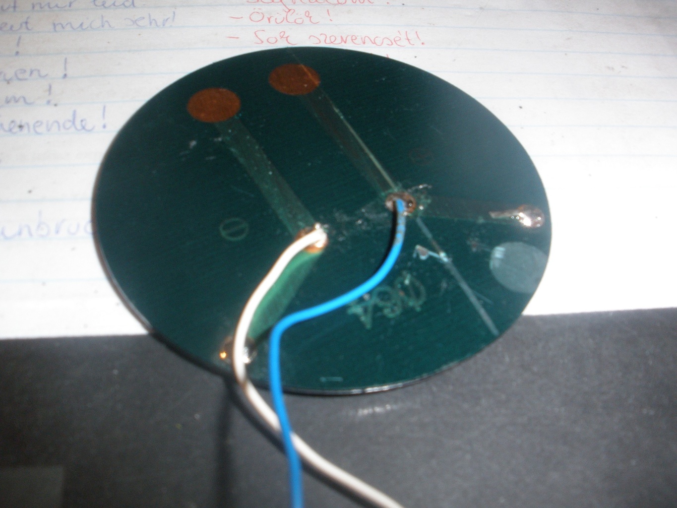

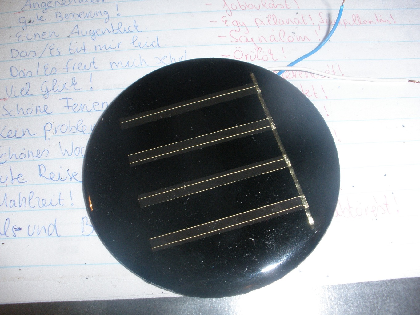

Tudna valaki segíteni abban, hogy ez milyen teljesítényű és típusú napelem lehet?
Mire tudom felhasználni?
Köszönöm:

(#) GPeti1977 válasza CRU3L hozzászólására (») Feb 24, 2014 /
Megmérhetnéd a kapocsfeszültségét meg a zárlat áramát napfényben, sokat ne várj tőle.

(#) minicooper válasza CRU3L hozzászólására (») Feb 24, 2014 /
Szerintem ettől ne várj 12V-ot mivel egyben általában csak az egészen nagy táblák vagy a sorbakötött több kicsi szokott leadni de ha jól tudom ott is sorba vannak kötve.
Mivel úgy nézem hogy ez egy lámpából vagy hasonlóból lett guberálva nemvalószínű hogy lead 12V-ot mivel ezek általában 1.5-3 vagy esetleg 6 voltról működnek (bár olyat még nem láttam).
A problémádra több darab sorbakötését ajánlom

(#) Barret válasza CRU3L hozzászólására (») Feb 24, 2014 /
Ez a napelem 2V ot tud. És kb 60 mA-t.
