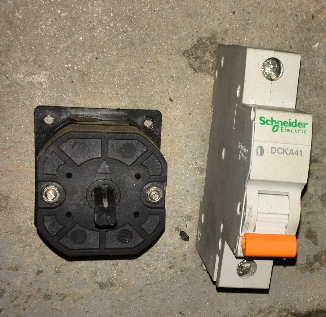

Ezt a motort be tudom kötni egy másik kapcsolóval relé nélkül? Gond az ha nincs? Mivel elvileg függőlegesen kell lennie a relének, a nyílnak felfelé kell mutatnia. Akkor a motornál kimarad a zöld sárga, igaz(c1)? Viszont itt is, ha minden igaz, akkor kapcsolónál a tábláról megy a földelés a konnektor felé, a motornak nincs földelése. Ha beteszek csak egy kapcsolót, akkor hogyan kell megoldani a földelést? A motoron kössek be egy szálat valahol testre?
Valamiben egyezzünk meg.. a zöld-sárga vezeték legyen védőföld, amit ne kapcsolgass, hanem csavaros kötéssel, rugós alátéttel és kábelsaruval rögzítsd a fémlapra és a motortestre szintén és úgy menjen a konnektorhoz. Általában megvan a helye is.
Utána egy normális rajzot tegyél fel a többi villamos részről. Relé, motor ( mifélék ), kapcsoló hogyan van pillanatnyilag.
A motorból ami jön zöld sárga, megy relébe, az nem lehet akkor föld igaz? a motornál C1 jelölés van rajta. Rámértem, de elvileg nincs összekötve a motor testtel sehol sem. A fehér kábel, ami a motornál fekete ott meg C2 és N2 legalábbis kis nyomtatott n-re hasonlít.
A barnánál meg n1. A képen kapcsolónál fehér van még,. vagyis volt rákötve földnek, bár én azt már rég átkötöttem a zöld sárgára. A panelra van rákötve, a panel pedig össze volt kötve azzal amin a motor és szivattyú állt. Akkor most elvileg motorból nem jön semmi föld? Ki lehet cserélni ezt kapcsolót egy másikra plusz a képen látható kismegszakítóra a relé helyett?

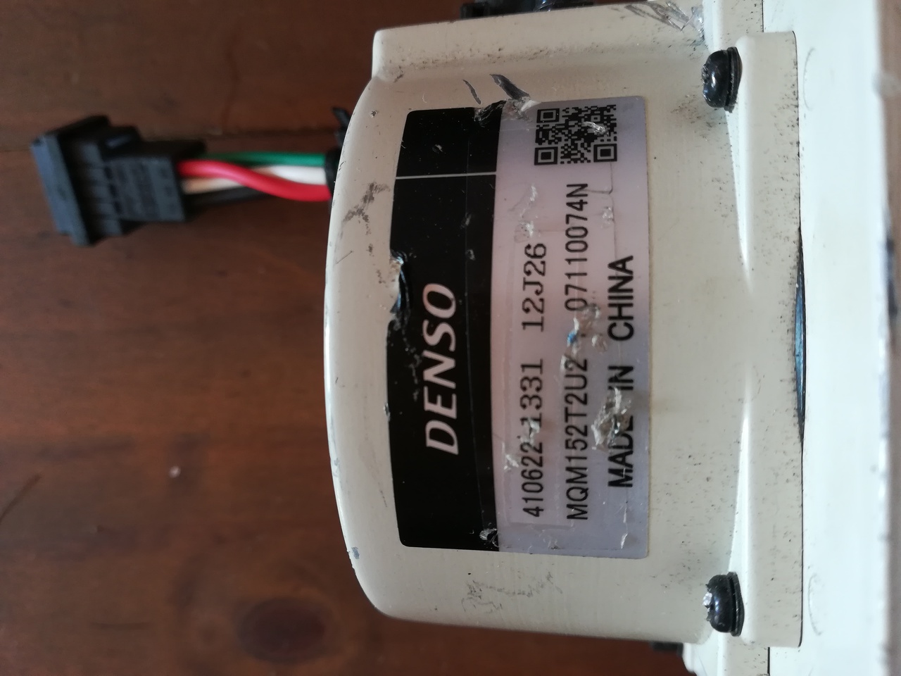

Tiszteletem! Tud valaki segíteni ennek a motornak az adatlapjával,tulajdonságaival kapcsolatban? Denso MQM152T2U2 410622-1331 12J26
Tengely átmérő 19 mm,hosszúsága-szélessége 120 mm, hosszúsága encoderrel 140 mm.Köszönöm szépen! Gabi

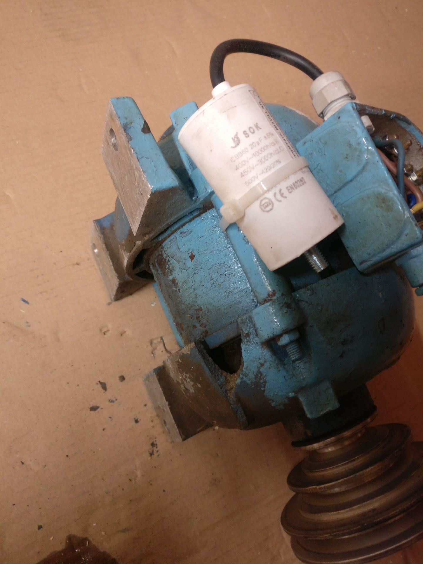

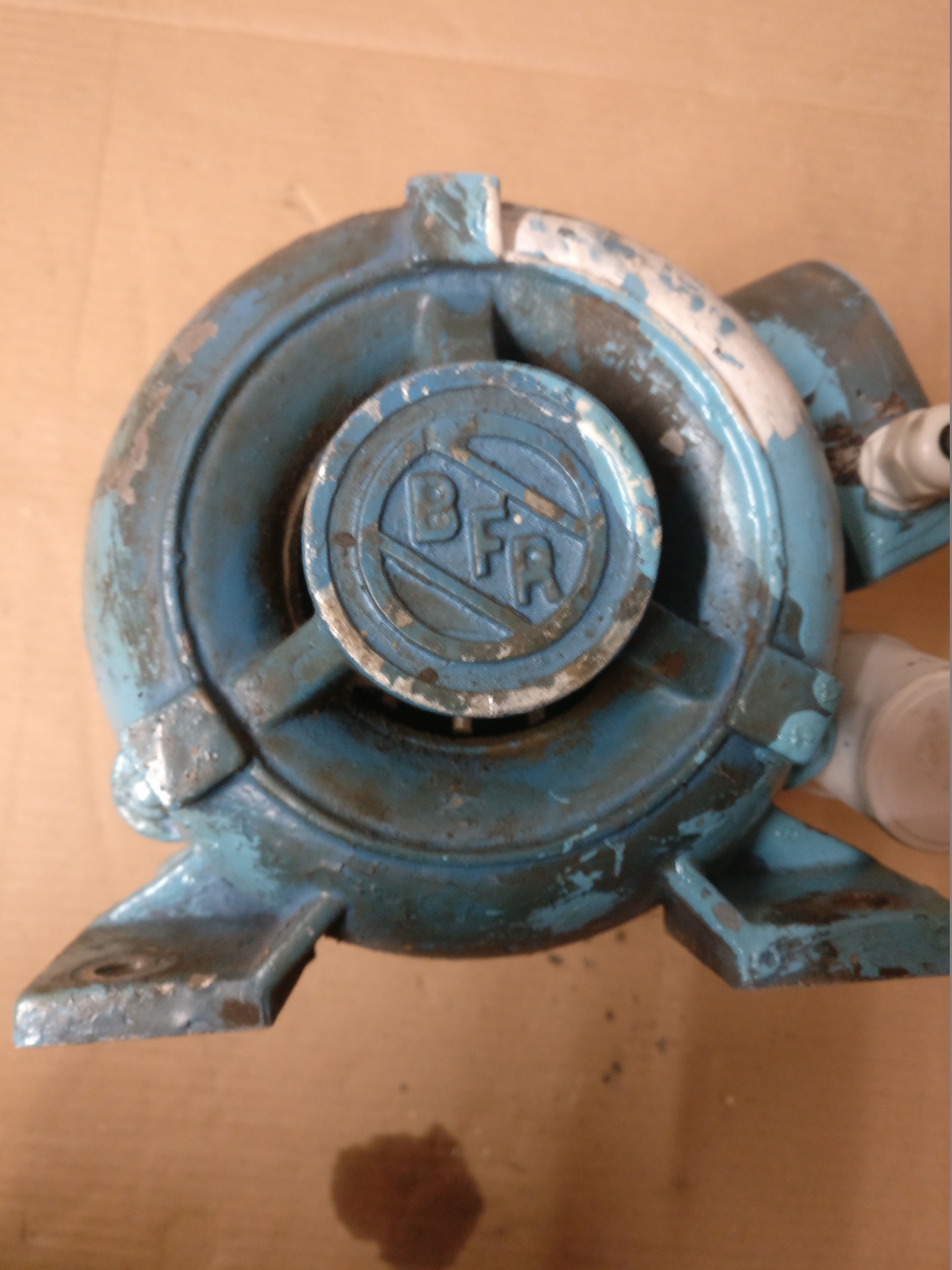

Olyan problémám lenne, hogy a Dinamo gépgyáras motoromnak a front pajzsa sérült, letörött az egyik lába. Oszlops fúrót restaurálok, és ehhez szeretném, a motor tökéletes kivéve a hiányzó talpat. Azt szeretném kérdezni, hogy ilyen motor pajzshoz hogyan tudok hozzájutni? Tudom nem ide a fórumba való, de ha van ilyen motorod ami nem működik kérlek jelezd nekem privátba. Köszi
Ahogy látom vasöntvény, tehát: szétszed, felmelegít (udvari tűz, -2 téglán-, sötétpirosra), letört rész visszahegeszt. Villannyal, öntvénypálcával, vagy autogénnel, dugattyúgyűrűvel. Utána lassú hűtés, meleg homokban, vagy a tűz maradékában (hamuban).
