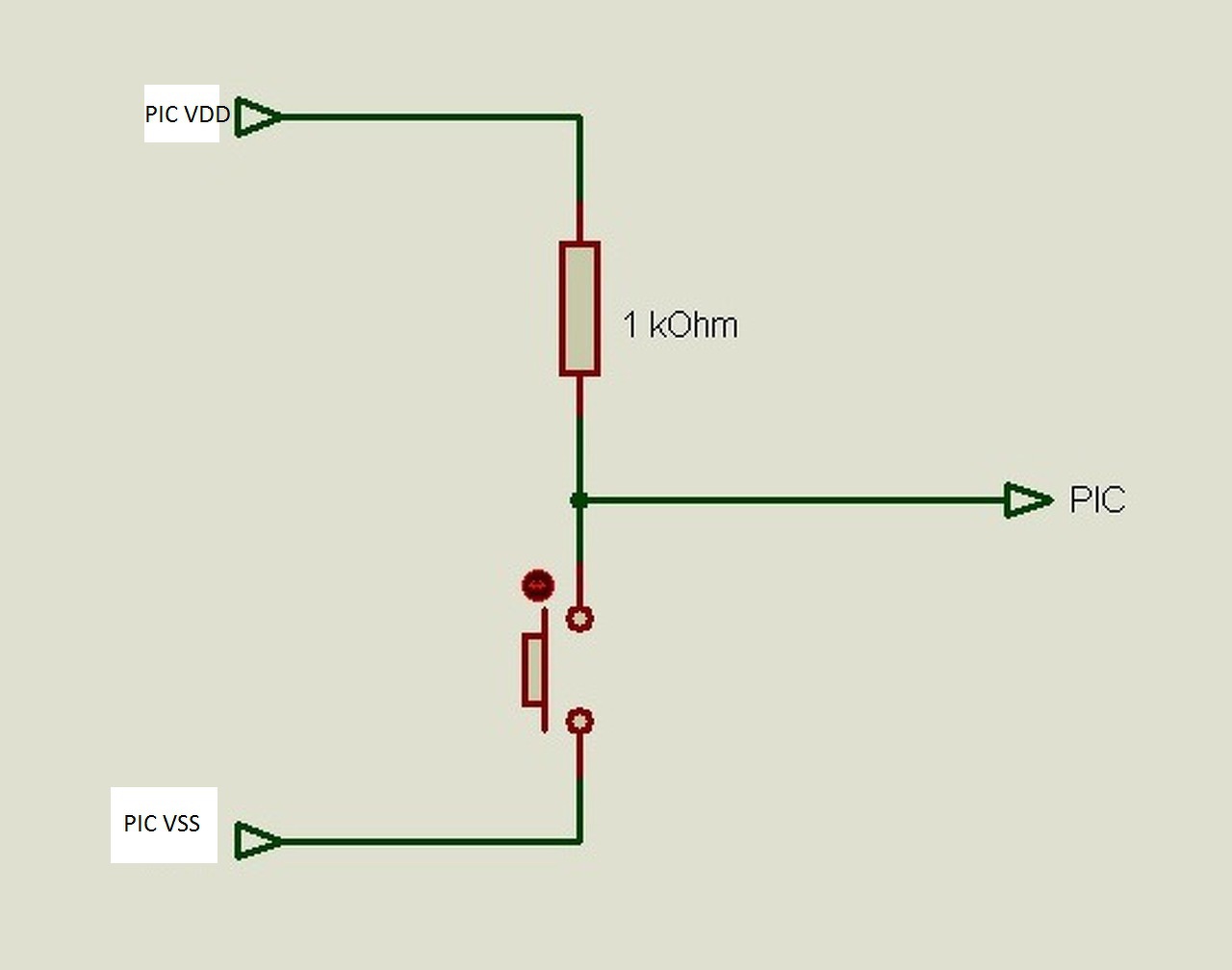

(#) kriszrap hozzászólása Okt 15, 2016 /
Kérlek segítsetek mert már szétvet az ideg )

Annyi a problémám egyszerüen nem akarja elinditani az animációt .
A gpomb kapcsolás mellékelve
Kérem segítsetek
(#) eSDi válasza kriszrap hozzászólására (») Okt 15, 2016 /
Nincs egy szál bemeneted sem.
  1. TRISA = 0;
  2. TRISB = 0;
  3. TRISC = 0;
  4. TRISD = 0;
  5. TRISE = 0;
(#) kriszrap válasza eSDi hozzászólására (») Okt 15, 2016 /
TRISA = 0;
TRISB = 0;
TRISC = 0;
TRISD = 0;
TRISE = 0;
TRISE.RE1=1; igy jó???
ADC ne kapcsoljam ki a lábon??
A hozzászólás módosítva: Okt 15, 2016
A legegyszerűbben így:
TRISE = 0b00000010
Kezdőként így binárisan látod a leg szemléletesebben, hogy a port melyik lábát állítottad bemenetre.
A 0b utáni első bit a port 7. bitje, a másik végén pedig a 0.-at találod. Amelyik 1, az bemenetre van állítva. Elég egyszer megadni ezt az elején és felesleges nullázni. Akkor kell többször megadni a TRIS-t, ha direkt ez a cél, mert a program futása közben kimenetté kell kapcsolni.
Igen, az analóg részt ki kell kapcsolnod.
(#) kriszrap válasza kriszrap hozzászólására (») Okt 15, 2016 /
meg annyit hogy az ellenállás és a nyomogomb felcseréltem csak a kapcsoláson nem modositottam
Beállitottam igy :
TRISE = 0b00000011; de semmi((
Digitet hogy offolom mikroC?
Kikapcsoltam a analogot igy :
  1. TRISA = 0;
  2.     TRISB = 0;
  3.     TRISC = 0;
  4.     TRISD = 0;
  5.     TRISE = 0b00000011;
  6.
  7.     LATA = 0;
  8.     LATB = 0;
  9.     LATC = 0;
  10.     LATD = 0;
  11.     LATE = 0;
  12.     ANSELE.ANSE1 = 1;
  13.     ANSELE.ANSE2 = 1;
semmit Ötlet?
(#) don_peter válasza kriszrap hozzászólására (») Okt 15, 2016 /
Milyen PIC-el kísérletezel?
Összes portot digitálisra kell állítanod.
MicroC-nek biztos van doksija, sajna én tudom.
De a PIC nem árt ha tudjuk..
(#) kriszrap válasza don_peter hozzászólására (») Okt 15, 2016 /
Pic18f46k22
Hát nagyon küzdök vele D Nem egy pic16f877
Én C18-ban írtam, de hátha ki tudod hámozni.:
  1. ADCON0 = 0;             // ADC le van tiltva
  2.         ADCON1 = 0;
  3.         ADCON2 = 0;
  4.
  5.         CM2CON1 = 0;
  6.         CM1CON0 = 0;
  7.         CM2CON0 = 0;
  8.
  9.         ANSELA = 0;             // Digital ports
  10.         ANSELB = 0;
  11.         ANSELC = 0;
  12.         ANSELD = 0;
  13.         ANSELE = 0;
  14.
  15.         CCP1CON = 0;    // Coperátorok és PWM kikapcsolva
  16.         CCP2CON = 0;
  17.         CCP3CON = 0;
  18.         CCP4CON = 0;
  19.         CCP5CON = 0;
Ez a PIC kényes az OSC beállításokra..
Maximum 64MHz-t lehet belőle kipréselni, PLL beállításokra is figyelni kell.
Azt hiszem erre alapból képes a MicroC.
Es ha adc szeretnek hasznalni akkor hogy??? 0 az nem az enable???
