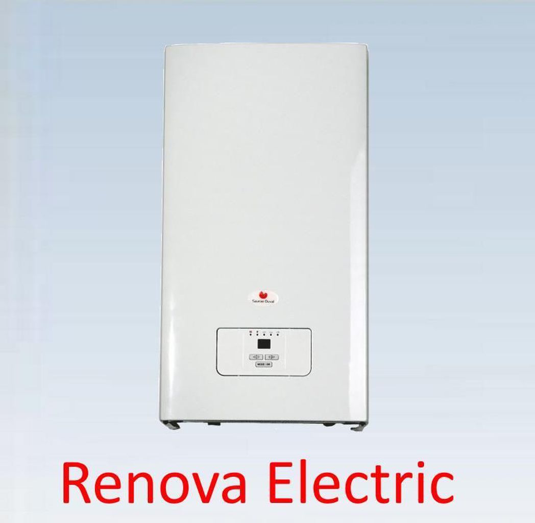

Saunier Duval elektromos cirkó 9 kw javításában keresek valakit.A jelenség: hálózatra kapcsolás után semmi sem történik, kapcsoló jó, feszültség mérhető a cirkó belsejében a vezérlő panel alatti sorkapcsokon, víz van benne, de semmi sem működik,minden LED sötét

Saunier Duval elektromos cirkó 9 kw javításában jártas szakembert kerestem, ill. vártam hátha van valami ötlete valakinek, egyetlen hozzászólás sem volt, valószínűleg senki sem látott még ilyen cirkót. A hibát sikerült elhárítani, a készülék tökéletesen jól beindult ,üzemszerűen működik,szerelőt sem kellett hívni

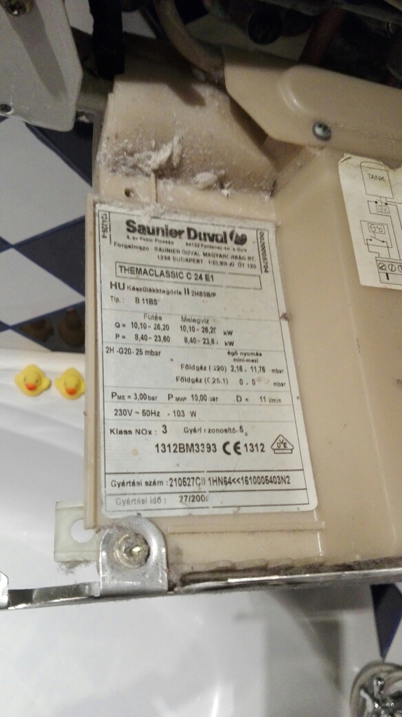

(#) petierdos hozzászólása Okt 24, 2016 /
Egy Saunier duval kombicirkóval kapcsolatban lenne pár gondom. A pontos típus a mellékelt fényképen látszik. (A kacsákat ne vegyétek figyelembe)
1. A fűtés bekapcsolása után a kazán felfűti a vizet 60 °C-ra, a keringetőszivattyú dolgozik, azonban ameddig a termosztát fűtési igényt jelez, addig a kazán kb 5 percenként bekapcsol 6-10 másodpercre a vízhőfok tartása miatt. Ez a gyakori kapcsolgatás normális? Gyanítom, hogy túl nagy a teljesítmény. Kicsi a lakás, összesen három radiátort kell kiszolgálnia. (A szerelő azt mondja, hogy ez a termosztát miatt van, hiába mondtam neki, hogy az csak egy jelet küldd, hogy fűtési igény van, a vízhőfok tartásának vezérlésébe nem szól bele, legalábbis ha jól tudom.)
2. Nagymértékú melegvíz használat (kád víz engedése) után nagyon melegnek érzem kívülről a kazánt. Nem az van, hogy éget, de a kezemet már nem tudom pár másodpercnél tovább ott tartani (szerelő szerint mivel "tűz ég benne", ezért normális, hogy meleg, de ezt én túlzásnak tartom.Ö Nem akarom, hogy balesetveszélyessé váljon. Visszaáramlási problémák miatt pár hónapja volt szétszedve, lamellák tisztítva.
3. Amennyiben úgy használjuk a meleg vizet, hogy a fűtés is megy, akkor elkezd felmenni a nyomás 2,5 bar-ig (kihült állapotban 0,9), majd a felesleget kiengedi a fürdés után. Emiatt persze kihülés után hibával megáll, mivel 0,5 alá csökken a nyomás. Valami átáramlás van a két rendszer között, a szerelő szerint vagy a három állású szelepnél, vagy a hőcserélőnél. Ebben lehet, hogy igaza van, nem értek hozzá. Van valami mód ennek az elhárítására? Szerelő azt mondja nem tudja melyik és nincs hozzá alkatrésze.
Ha úgy látjátok, hogy ezek itthon nem szerelhetők, akkor tudtok esetleg ajánlani valakit újpest környékén aki megnézné?

(#) zoszka válasza petierdos hozzászólására (») Okt 24, 2016 /
1. Nem modulál le rendesen, vagy a legkisebb teljesítmény is nagyobb a kelleténél. (Kicsi a lakás, kis víztér.)
2. Túl sok az égőtérben rekedt hő. Koszolódás, légutánpótlás hiánya, túl nagy teljesítmény. (Ez a bent maradt hő hátrafele is hat, így a tágtartályt is tönkreteheti)
3. A hmv hőcserélő áttölt, vagy rossz a töltőcsap. ( a 3járatú szelepnek nincs köze hozzá). Érdemes lenne a tágulási tartályt is megvizsgálni.
